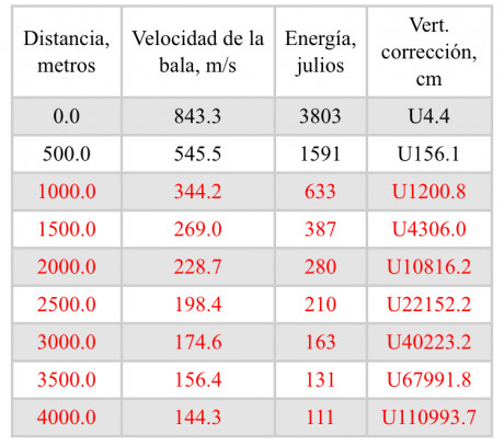

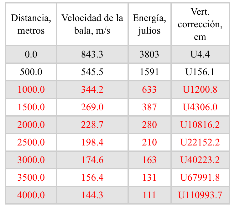

Bueno para el compañero que publica caídas de no sé cuántos km a 3000 y 4000 mts de un 308, comentarle que le bailan los ceros de centímetros a metros.
Un 30.06 con 165 grains a 845 m/s en boca caería:
Puesto a tiro a 180 metros el cero:
1000 mts habría que corregir 12 mts más alto
2000. 108,16
3000. 402,23
4000. 1.109.93
Adjunto foto de la tabla y velocidades
Pero bueno esas caídas de 17 km o no se cuantos ponías es un error

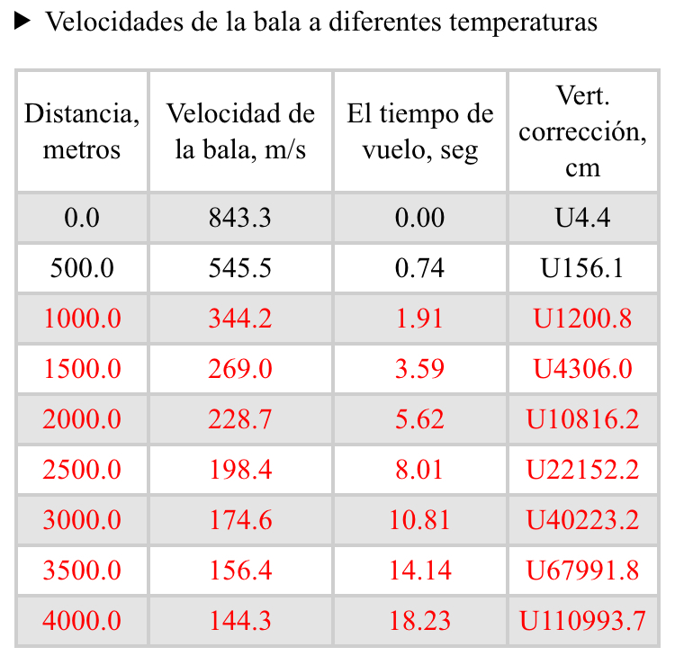

La
Misma tabla, pero cambiando el dato de tiempo de vuelo por energía en julios

alberttossi
Mensajes: 1972
Registrado: 06 Dic 2006 10:01
Re: Solo por enredar....
Mensajepor alberttossi » 23 Feb 2021 23:33
sería curioso
Perder el tiempo en dibujar la curva balistica de 1000 a 4000 mts de 100 en 100 según tus datos.
Caída de 474.000 mts en 4.000 mts de recorrido...curioso!
Yo también pongo
Mis rifles a 100 mts, he cogido Esa tabla que tenía en el progama a 180 mts por que así me
Lo pidió un amigo que se lo calculara.
De todas maneras las tablas “simples” que he colgado no son caídas absolutas si no centímetros o metros de corrección necesarios para hacer blanco.
Es decir según tu habría que apuntar 474.000 metros alto para alcanzar un objetivo a a 4.000
Pero bueno nos enredamos en cosas poco
Prácticas e inservibles... como tú dices por enredar..jja
