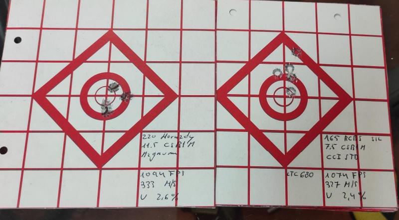

Re: Cargas reducidas y subsonicas en 308w
Aqui esta mi pequeña aportacion de subsonica en .308. Despues de probar infinidad de puntas y cargas estas son las dos mejores, una por ser la punta muy barata y poder pasar horas tirando en la galeria a bajo coste y la otra por ver a que extremo llega la precision de la municion Subsonica.
Realizada con un Bergara take down con paso 1:8 y cañon corto.La punta SIL es de plomo y banda de engrase de 165 greins del molde RCBS.
Un saludo a tod@s
Un saludo a tod@s

Ya se que refloto un hilo antiguo, pero hoy mirando por censurada por spam he visto puntas Lapua subsonic y Hornady sub-x o algo asi, con esas puntas quiza agruparia mejor el rifle no? Nose pregunto ajja
