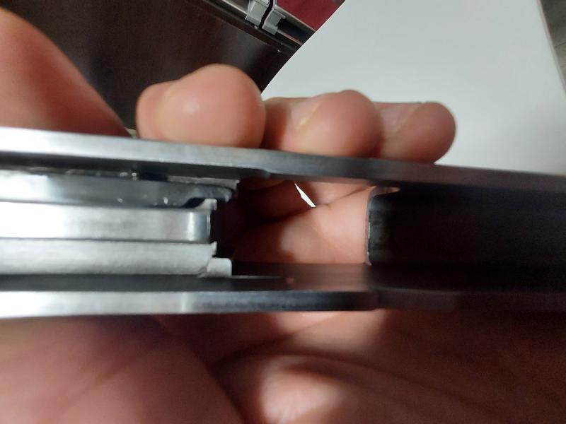

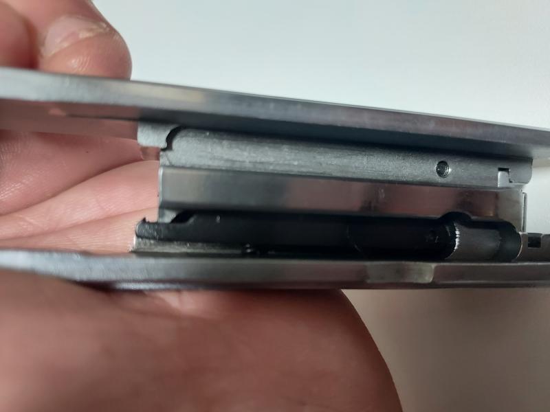

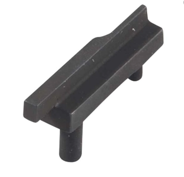

En otro mensaje os cuelgo fotografía de la uña nueva que me puso, que no lo dudo que la ha cambiado, pero no lo entiendo....

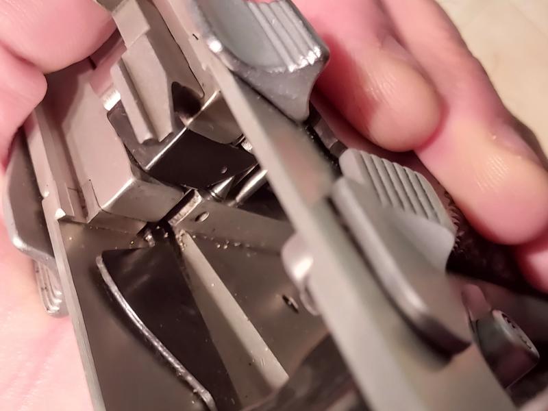

A ver si se ven bien
Buenos días
Os comento...disparando con la pardini pc9s , veo que las vainas me saltan a la cabeza cuando 10
Buenos días
Os comento...disparando con la pardini pc9s , veo que las vainas me saltan a la cabeza cuando 11

El ángulo en que saltan los casquillos, lo da el EXPULSOR, pieza que va fija en el armazón del arma, contra la que tropieza el culote de la vaina al retroceder la corredera, y la obliga a desengancharse de la extractora, y a salir la vaina por la ventana de expulsión.
la UÑA EXTRACTORA solo se encarga de como su nombre dice, de extraer la vaina de la recamara, no de sacarla por la ventana de expulsión.
Yo, cambiaria de armero, pues NPI............ :roll:

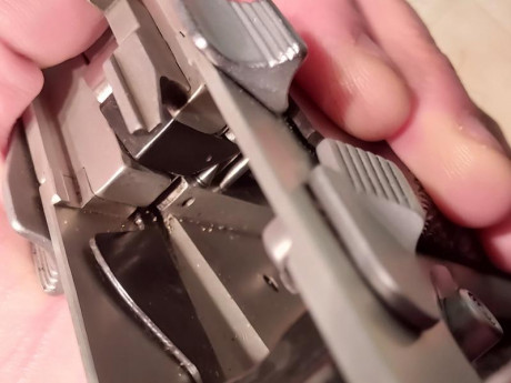

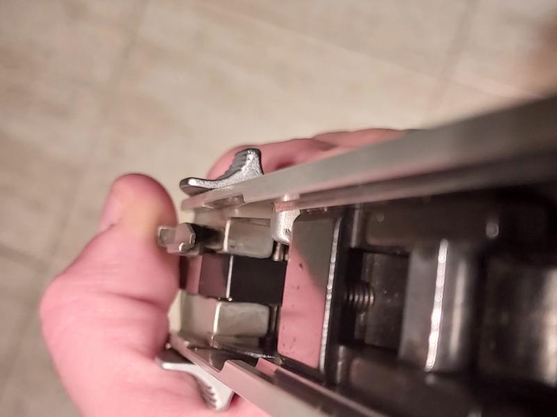

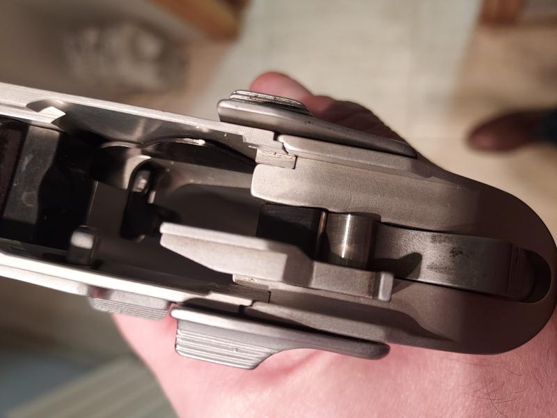

Manolo, adjunto fotos de la expulsora
Que opináis??

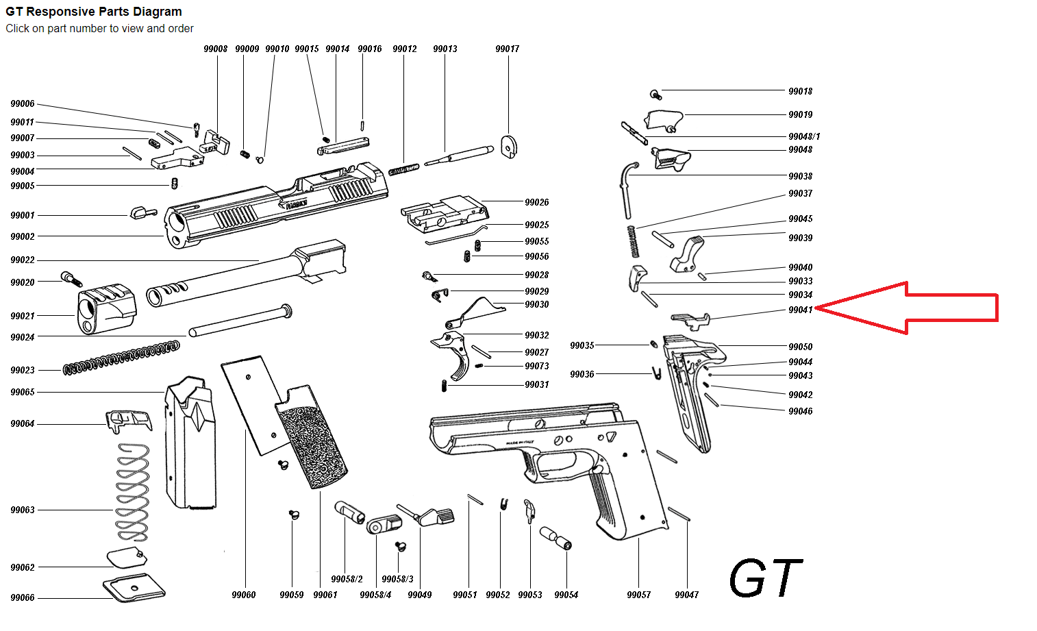

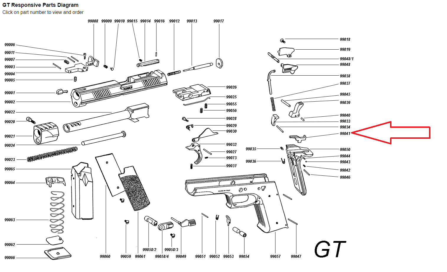

No se, le veo un pequeño ángulo hacia la dcha, y parece que cierto desgaste en la parte superior, donde se ve ese brillo.
Que conste, que esa arma no la conozco, ojo, pero te pongo una foto de una que si conozco bien, la 1911, y su expulsor es completamente recto, y sin ningún tipo de ángulo....... :roll:

Pues bien, hago la prueba en la mía y....tachan!!!la vaina pasa de arriba a abajo sin agarrar.
Hago una prueba con la pardini gt9 de un compañero del club y esta, si que queda agarrada a la uña y zarandeandola , ni se cae
La llevo al armero, le cuento lo que pasa,me cambia la uña...voy al club y veo que me siguen daltando a la cara y cabeza, pruebo a meteruna vaina manualmente y veo que sigue igual!!!
Se la vuelvo a llevar y según me comenta, tras hora y media de "darle al coco y probar cosas, me dice que no se puede hacer nada más....es posible???como no se va a poder hacer nada más??
En fin....a alguien que tenga la pardini PC9S o la halla tenido, le ha pasado algo similar?? que solución puede tener??es que no acabo de creerme, que no tenga solución.
Espero vuestra ayuda.
Gracias!!!!
No creo que sea por la uña extractora como dice el compañero Yvan5 la extractora se la puedes quitar de hecho solo sirve para sacar los cartuchos cuando no han sido disparados, en el armazon esta la uña expulsora revisala no este rota.
¿Pasa lo mismo todas las veces? ¿las primeras del cargador? ¿las ultimas? ¿has probado sin cargador?
Un saludo :duel-guns:
Respondidas tus preguntas en el mensaje anterior. Ya me diras
Mi suposicion, sin tenerla en las manos y viendo que en las fotos la expulsora parece que no esta rota, lo que se me ocurre es que el cargador de alguna manera empuja en exceso las balas hacia arriba, con lo que la vaina al ir hacia atras propieza con la sigiente bala alojada en el cargador forzandola a ir hacia arriba antes de tocar la expulsora que la llevaria hacia el lado correcto, de ahi que te comentase lo de disparar sin cargador.
