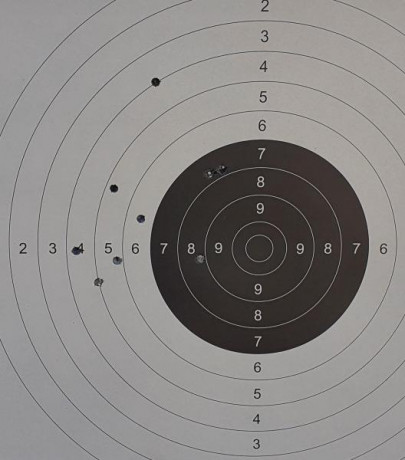

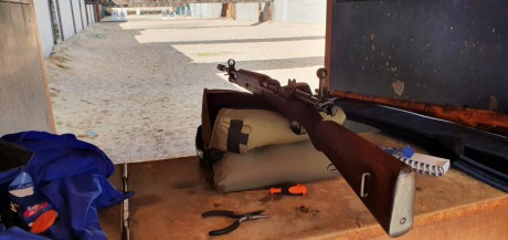

De nuevo muchas gracias, aunque no tengo la llave especifica, aflojé el tornillo, y con un alicate curco de punta fina lo regulé, pues yo creia que tiraba a la derecha y era al reves.
Despues de regularlo a 50 mts, hizo mejor centrado, aunque al indio todabia le faltan algunos tiros mas para afinar, y aguantar las coces de la municion PPU del 308.

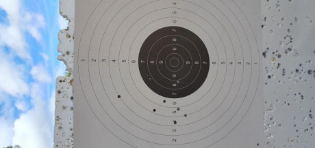

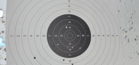

Re: muestra tu cetme
Mas
Nada que salen giradas, ahora si

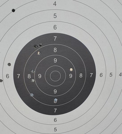

Una pregunta, esto fué a 50 mts, pues no me dio tiempo a probarlo a 100m.
Para tirar a 100mts es con el mismo alza, o le tengo que poner una circular?

Las miras circulares son para 200, 300 y 400m, la mira abierta es la indicada para 100 m.
