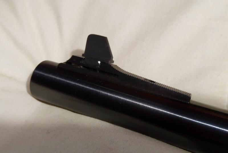

Esta semana he montado un conjunto de punto y dioptero para sustituir el alza "bullhorn" clásico de Marlin que a mí personalmente no me gusta nada.
El cambio es brutal, tanto en precisión como encare del arma. También personalmente creo que gana en estética.
Lo siguiente muelle de martillo y ventana de carga.

Le tienes un reductor en el alza no?, mas precisión, menos rapidez de encare..no?
Los hay de distintas medidas... por si no lo sabías.
https://rangerpointstore.com/sight-apertures-add-on/

Correcto, hay diferentes aperturas. Yo pedí la mid, de 0.94 creo recordar. El encare es más rápido y preciso que con las bullhorn.
El alza hay que cambiarlo por uno más alto dado que el dioptero va más alto que el bullhorn.

El alza no puede regularse y subirlo? creo que es de tipo rosca y tornillo de fijación lateral no?
El mío ni lo he tocado, de hecho lo voy a quitar para poner el visor lo mas bajo posible... pero juraría que se puede regular..

El alza de serie de Marlin (bullhorn) se ajusta en deriva mediante el desplazamiento del alza sobre la cola de milano, dando golpes con un botador de nylon.
La caída se regula levantando la pletina y desplazando el riser a una posición más alta o baja.
El dioptero Skinnersights la deriva se afloja el prisionero y mediante cola de milano de desplaza.
La caída de afloja el prisionero y de enrosca o desenrosca el peep a placer.
NOTA: si vas a quitar el alza para dejar más gap para el visor, pon un plástico fino en el extremo entre alza y cañón, si no al retirarla con el desplazamiento lateral marcarás el cañón.
