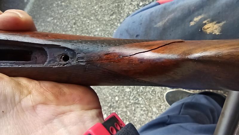

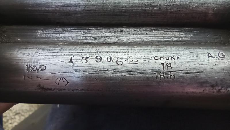

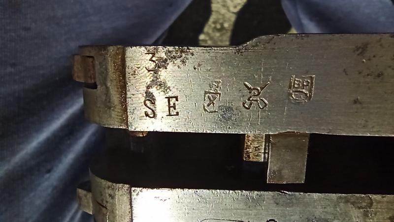

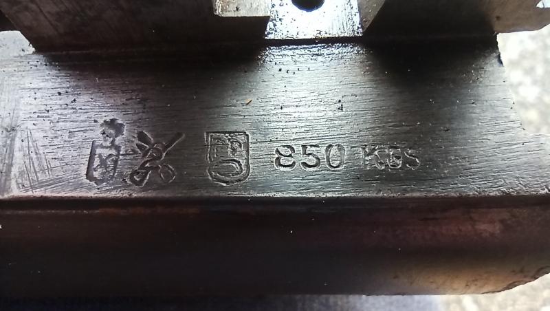

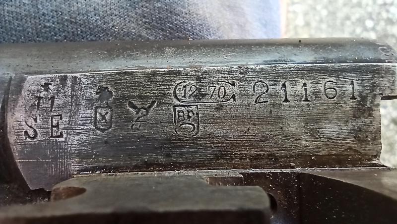

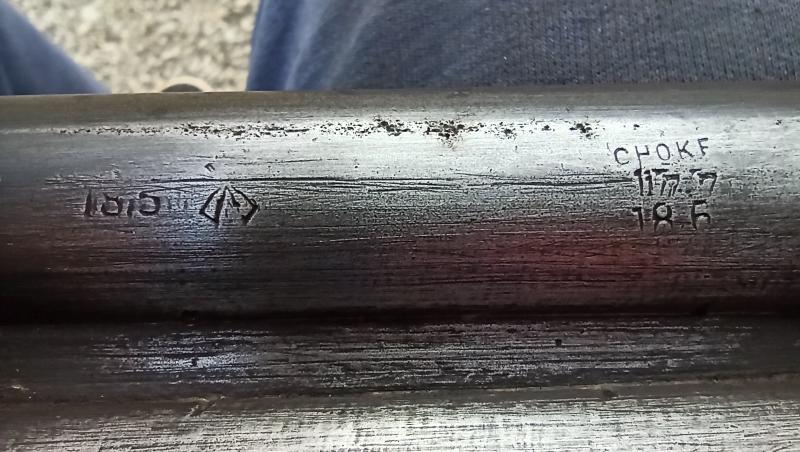

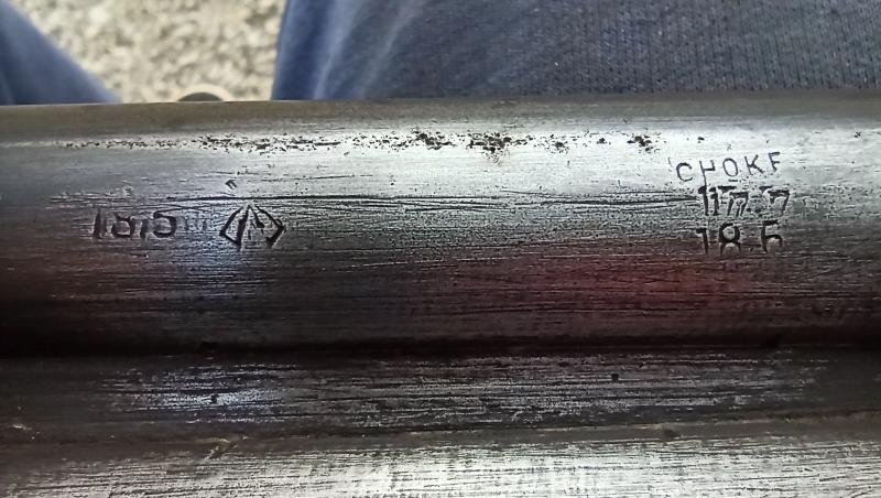

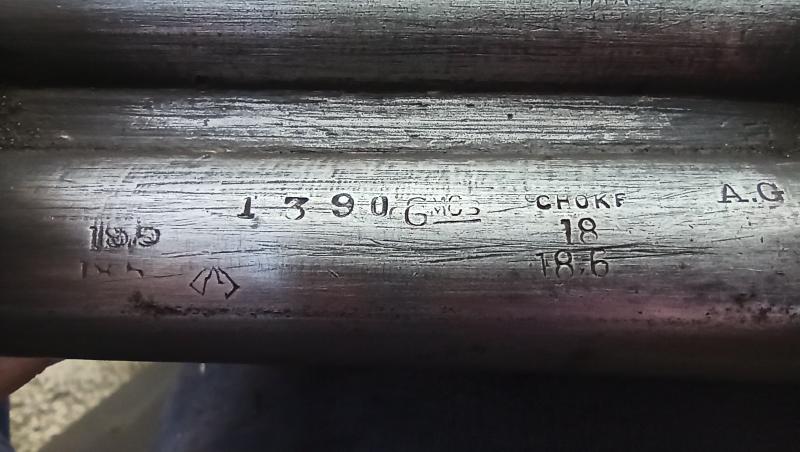

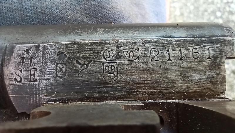

Hola, ha llegado a mis manos una paralela que quiero restaurar y no se exactamente quien es el fabricante y que significan algunas marcas. A ver si me podéis ayudar para descifrarlo. No se lo que es la marca AG de uno de los cañones. Supongo que el fabricante es SE ( es Maguregui Arrieta, Antonio?).

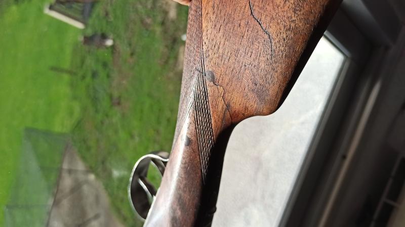

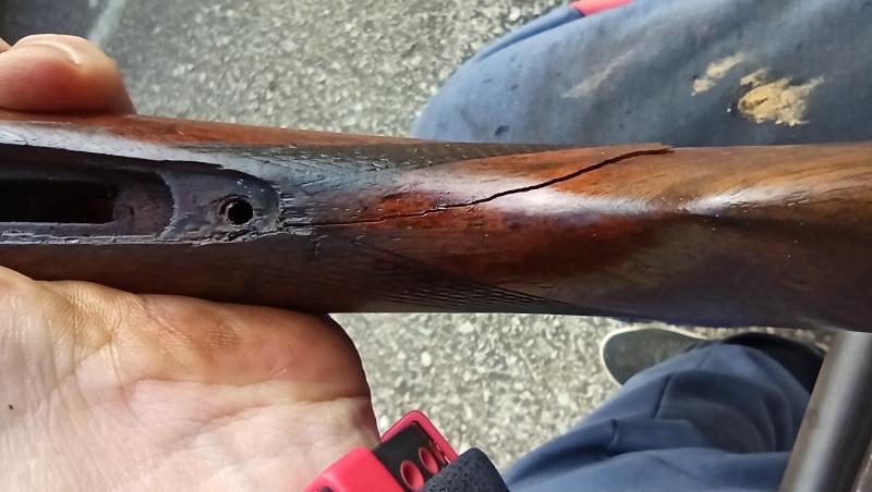

Y luego en la última foto se puede ver que la culata está partida (no del todo), alguien sabe de alguna guía para repararla? Y si no es así, alguien que me la pueda dejar bien?

AG, Francisco Arizmendi y Goenaga.
T1 : Año de fabricación ( 1975 ).

Muchas gracias, y entonces la siglas SE de la báscula y el cañón que significan? Yo pensaba que era del fabricante.

Las siglas SE pertenecen a: Jeronimo Maguregui Arrieta y yo tambien creo que esa deberia ser la marca del fabricante y las otras siglas AG, las del cañonista

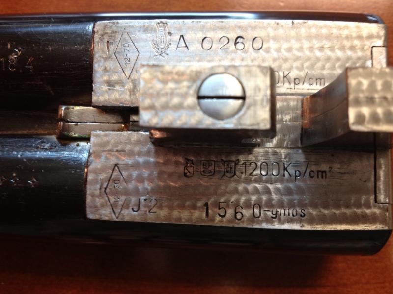

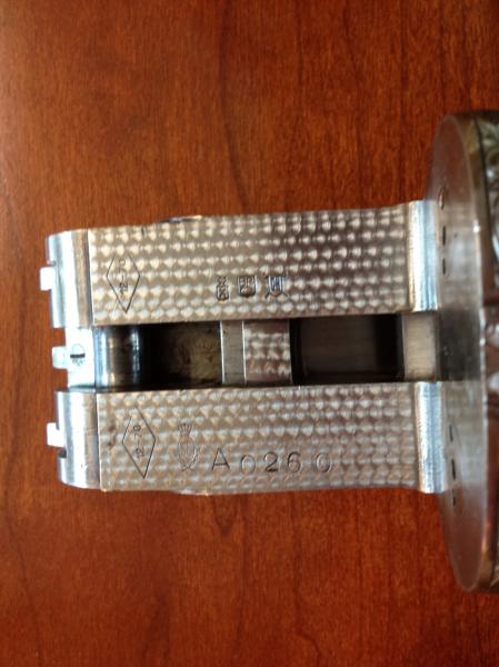

Hola, indagando un poco más he visto unas fotos de una paralela de Jerónimo Maguregui Arrieta y las siglas del punzón son diferentes ( SE vine dentro de un escudo), aparte que creo que se fundó en 1978 y la mía es de 1975. Así que creo que tiene que ser de otro fabricante. Te pongo unas fotos de una de Jerónimo.

Hola de nuevo.
Si, creo que tienes razon. Bien puede ser Antonio Maguregui Arrieta.
Jeronimo era mas bien culatero y con su hijo, Ramon fundaron en 1978 Armas Maguregui

Acerca de la culata, sé de alguien en Asturias que las adapta e incluso las hace, y que supongo que podría repararla. Sería cuestión de saber donde estás. Ahora lo de moverse es harto complicado.

Gracias, al final la he arreglado yo. La he pegado con epoxy, metido un tornillo y tapado con la madera que he sacado al taladrar. Después lijada ,tintada y aceite. Como Nueva.

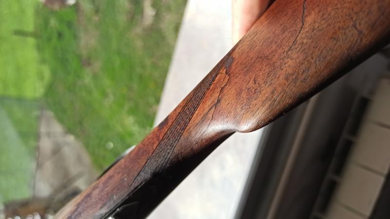

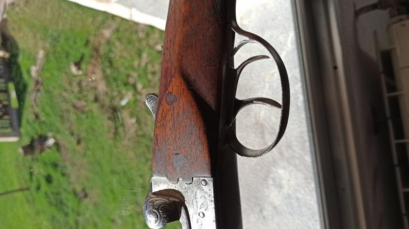

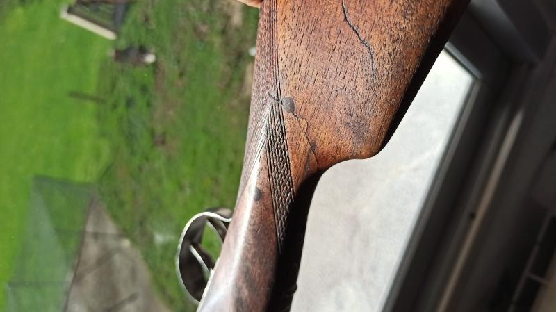

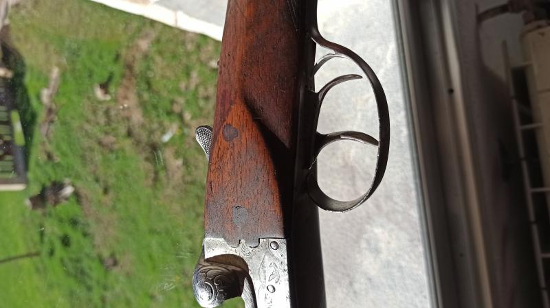

Agui se pueden ver las 2 marcas de los dos tornillos del lado izquierdo. En realidad no se notan casi nada, mucho menos que en la foto, .
Por encima de ellos se puede apreciar la grieta que va desde la izquierda hasta la derecha en las siguientes fotos.
Desde la derecha le he metido otro tornillo
Para ponerlos le he hecho 3 agujeros con brocas de 6mm y he metido 3 tornillos de acero inoxidable cortados a la medida para que no sobresalgan untados bien en pegamento epoxy. Después los he rellenado con masilla y un poco de tinte y aceite. Estaba rota en dos piezas y ahora está sólida como una roca
