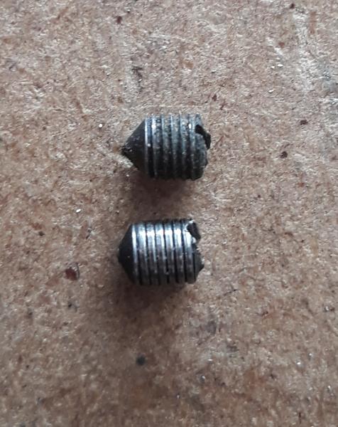

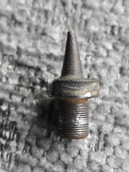

Buenas tardes majos, recientemente he quitado el tornillo que sujeta el punto de mira de mi FR8, me costó muchísimo por que la rosca estaba en mal estado, y la rosca del punto de mira también, creo que es debido a intentar mover el punto de mira sin haber desenfocado el prisionero. Al ver el estado de las roscas del punto de mira y del prisionero creo que tendría que pasar un macho en las roscas del soporte del punto de mira, pero no se que tipo de rosca es, no creo que sean métricas por que el paso es muy fino, me podéis ayudar alguno?
Muchas gracias por adelantado.
Diego.

En la primera foto comparo un prisionero nuevo arriba con el que quité que tiene la roca en tan mal estado.

El punto de mira si es rosca fina, pero el prisionero creo que es Metrica normal, de 2 o 2,5, te puedes hacer de un tornillo de acero de los prisioneros, aunque son de allen, y tienden a redondearse, aunque ese prisionero no se toca mucho, y con su llave adecuada, y no hace falta apretarlo mucho, te durará.

Buenas majos, el paso de la rosca es 0.50, y la medida del prisonero es 3,86 o algo así, de modo que habrá que pedir un macho de 4x0.5, ya os iré contando, pero muchas gracias por todos vuestros comentarios!!

Buenas majos, finalmente compré unos machos de 4x0,5 y tras pasar el primer macho el prisionero ya entra limpiamente, así que un problema solucionado, ahora ya a centrar el aparato para que vaya en condiciones.
