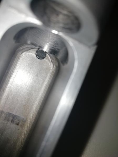

Buenos días, necesito vuestra ayuda a los que conozcáis la pardini PC9S o Gt9 que quizás lleven el mismo punto de mira.
El asunto es que se me mueve el punto de mira, de delante hacia detrás (ya sabéis que esta pistola tiene la cola de milano longitudinal al cañón) y también un pelín de izquierda a derecha.
Le puse un fijador y ha funcionado muy poco tiempo y no se que hacer.
Ya me diréis si a alguien le ha sucedido algo similar en estas pistolas y como lo ha podido solucionar, porque en sí, el punto de mira es una sola pieza, que va encajada como a presión en esa "cola de milano" sin ningún muelle ni tornillo ni nada y no se que hacer....
Espero vuestra ayuda
Os adjunto un par de fotos
Gracias!!!

Coloca una pequeña lamina cortada de una lata de refresco con una gota de fijatornillos entre el punto y el armazón si hay mucha holgura en la cola de milano.
O prueba primero con fijatornillos fuerte solo, dejando secar bien 24 horas, y si acaso, usa cualquier herramienta como un sargento para apretar el punto contra el armazón, poniendo unas maderas o plásticos, para no arañar ni marcar nada. Ojo, usa fijatornillos, que seca por falta de aire, no pegamento instantáneo, que son cosas diferentes.....

Comentarte, usé fija tornillos, pero la verdad, no se de que grado es (ya sabes que hay diferentes grados de fijación en estos productos), lo que no hice fue lo del gato, que me parece muy buena idea.
Con respecto al tema de trozo de lata, pues me rondaba por la cabeza, ya que una vez, un armero me puso algo similar en un punto de mira de un rifle, pero era una lámina muyyyyy fina de cobre o latón, no sabría decirte
Creo que voy a probar lo del trozo de lata, que creo que puede ser más eficaz, ya que el tema es que como esa cola de milano, está en la misma dirección que se produce el retroceso, me temo que con el fijador, tarde o temprano me va a volver a a pasar, ya que sufre el golpe del retroceso linealmente.
Mil gracias por tu ayuda y cuando lo tenga hecho, lo comento por aquí, por si a futuro le pasa a algún otro compañero.
P. D. da la sensación de que tiene holgura la cola de milano y ese es el problema.... Algún dueño anterior, que haría el bruto.... Pero vamos, con esta solución que me has aportado, creo que irá estupendo

Bueno Manolo, pues ya esta hecho....con la chapita de lata de refresco y un par de puntos de fijador. Ahora, a esperar los resultados ....
Se notaba, que logicamente, entraba mucho mas a presion, gracias a la chapita y eso entiendo que es positivo y el añadido del fijador pues....yo creo que tiene que ir bien, si o si.

Buenos dias, la Gt9 va con tornillo, pero también se afloja y al final salta si no tienes la precaución de ir revisándolo, esto se acaba, cambiando el tornillo por uno que tenga la base plana, el de origen al menos en la mía es puntiagudo, forma de V y eso implica desgaste rapido, recomiendo control e ir apretando o cambio, limar el primero no funciona, porque se acorta bastante.

Hola Bigcrown, eso estuve viendo....que la pardini GT9 tiene tornillo en el puento de mira, pero la pardini PC9 como veras en las fotografias que adjunto en este foro, no lleva tornillo y de ahi el dilema de como apañarlo, pero con la solucion que me dio Manolo, ha quedado espectacular. Ahora queda pegar unas decenas de tiros y ver si mantiene.

Yo tenía tu mismo problema con una Pardini GT9. El guión se movía como el tuyo, pero no tenía tornillo de fijación.
Se la llevé a la armería chanoshooting, de Zaragoza, que es importador Pardini, y me cambió el guión por uno metálico con tornillo de apriete.
Ahora va genial.
Pero..... si vuelve a fallar, aplicaré la solución de manolosolo. Me parece muy buena idea.

Tuve el mismo problema con la mia se movia y en una tirada se perdio
ya estaba por pedir uno
A la semana siguiente mire en el puesto y aparecio
Lo tengo pegado con superglu uno que hay para goma que es un poco eslatico
no se a vuelto a mover

Este es el pegamento
Loctite Super Glue-3 Power Flex
es flexible y aguanta vibraciones
