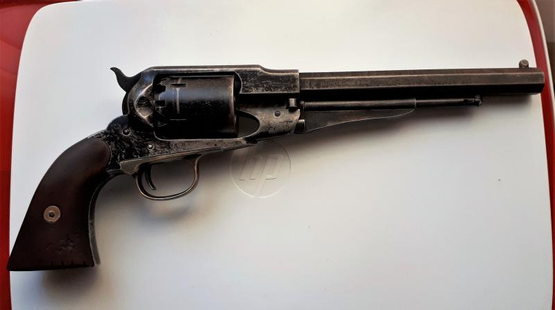

Pues eso, con un Remington NMA que ya no estaba en un aspecto óptimo, he acelerado la oxidación y el desgaste para darle un aspecto de revolver "original" y el resultado ha sido éste.
Previamente lo desmonté entero para proteger las piezas necesarias y que al reconstruirlo fuese totalmente operativo. Se puede hacer más pero no me disgusta el resultado.
¿Comentarios?. Saludos al foro.

mdosll escribió:Jajaja!!! El Niño llevaba un Schodfield creo. Con éste no me hubiese atrevido a experimentos!!!
:birra^:
¿ Que has usado para conseguir ese magnífico aspecto ? Porque un envejecimiento tan " natural" no se hace de cualquier forma.
En hora buena !! :birra^:

Resumiendo, lo desmonté entero para no jorobar los mecanismos y quité las chimeneas.
Hay que proteger los agujeros y las roscas de los tornillos y tal (en mi caso con plastilina y cera). Maté con una lija y lana de acero las aristas y las partes sensibles de desgaste de manera irregular. Luego de prepara una mezcla de vinagre de vino, agua oxigenada (más o menos 2/3 y 1/3 respectivamente) más abundante sal y donde se sumergen las piezas a oxidar.
Al gusto, aquello empieza a reaccionar velozmente. Se saca, que se seque al aire y se va limpiando y matizando. Se vuelve a montar. Las cachas son sencillas de envejecer y jorobar un poco :D
A sugerencia de un amigo, creo que lo retocaré un poquillo más...
Gracias por vuestros comentarios.

Mensajepor Fernando72 » 21 Ene 2021 22:10
ni chicha ni limonada
se ve un revolver nuevo, con pavones nuevos, completamente machacado. Para mí es una pena...
No pasa en absoluto por una pieza original.
Yo llegado a este punto lo puliría por completo o le quitaría todo el pavonado con ácido y lo dejaría en blanco. He visto algún revolver italiano de los años 70 en blanco, y envejecido, que si no fuera por los marcajes, casi pasaría por un original para el ojo de un no-experto. Algo así sería mejor que el resultado que tienes...
pero vamos que para gustos los colores..
Suerte y el toro sin miedo

Mensajepor mdosll » 22 Ene 2021 19:22
Sí, le estoy "metiendo mano" en ese sentido.
Blanco total no quiero dejarlo pues el despavoador es muy agresivo y queda muy artificial pero bueno, sí, un acerado uniforme que luego intentaremos oxidar un poco.
Y si no sale, pues nada, lo enterraremos...
Grcs!!
:birra^:

mdosll escribió:Sí, le estoy "metiendo mano" en ese sentido.
Grcs!!
:birra^:
Sumerge las piezas que quieras despavonar en vinagre, en unos minutos te lo deja limpio de pavón.

Así se queda. Despavonado y oxidado un poco.

mdosll escribió:Pues eso, con un Remington NMA que ya no estaba en un aspecto óptimo, he acelerado la oxidación y el desgaste para darle un aspecto de revolver "original" y el resultado ha sido éste.
Frote el arma concuero baqueta, no se como se llama en su pais, y va a conseguir un envejecimiento en su arma.
