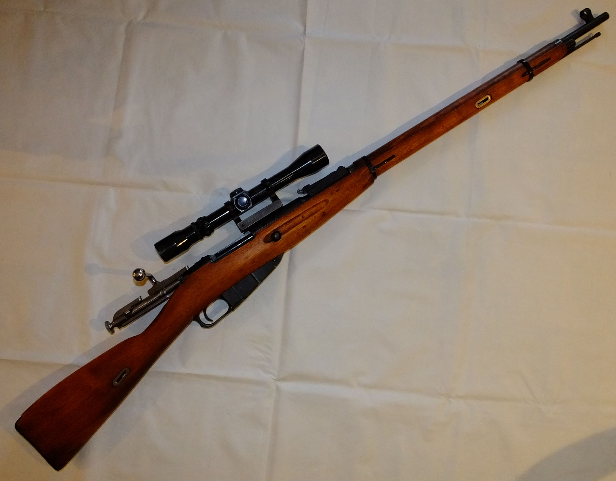

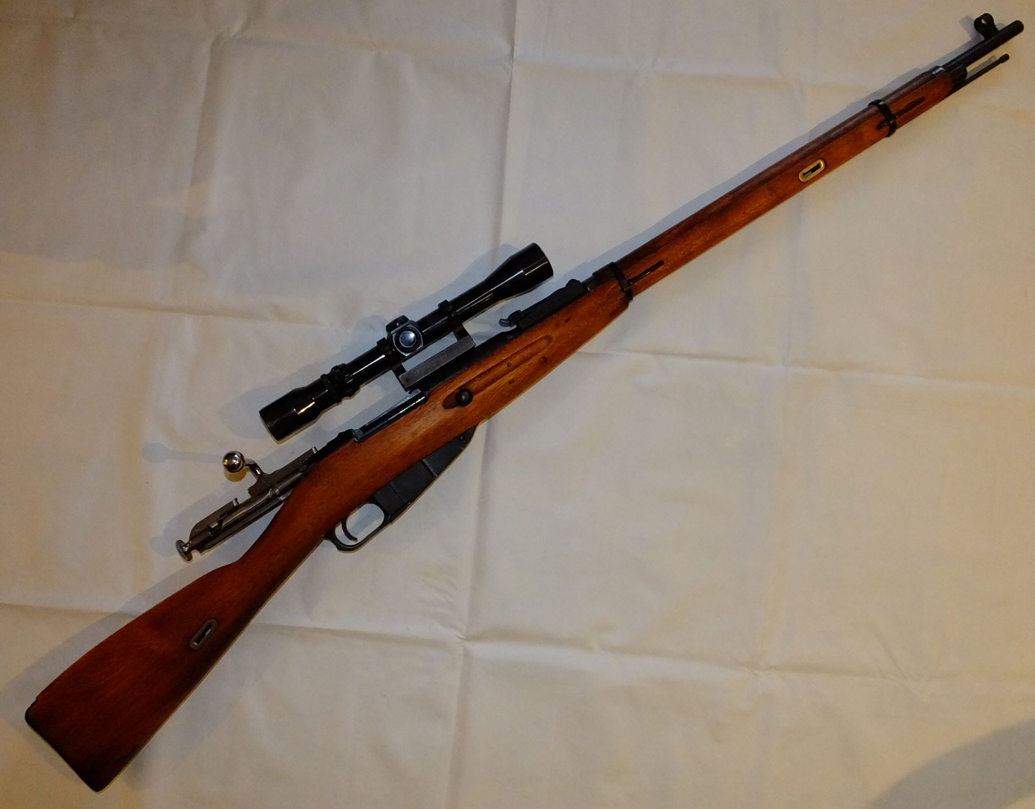

Por cierto, asi ha quedado el Mosin con la x2, iré dentro de un rato al hilo del "Mosin-Nagant: La Leyenda" a meter un poco de miedo jeje

Precioso te ha quedado el Mosin.

Pues si puedes, pasa una foto, porque con el visor Weaver y la montura PE tiene que quedar bien elegante.

Una foto de mi Mosin Nagant de 1.937 con montura PE y visor Weaver vintage
Chulísimo el Mosin, no desentona para nada. Queda muy parecido a los originales PE de 3.87×30
