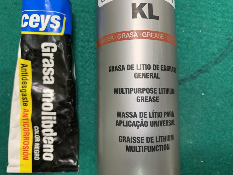

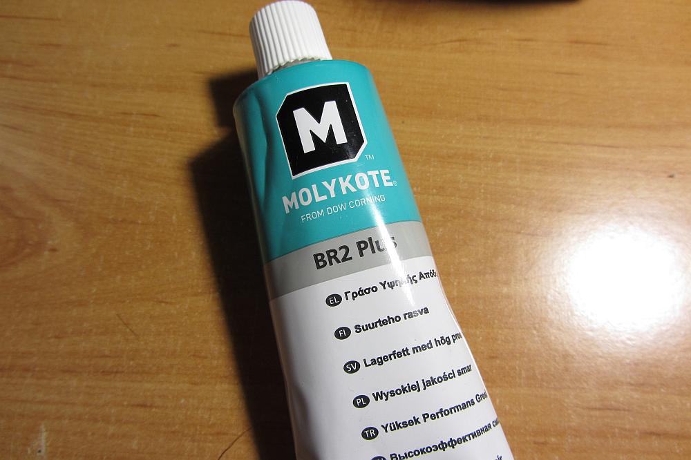

Yo para el muelle uso esta, la típica molykote:
Bueno, molykote es una marca registrada, hay varias grasas diferentes, para resorte tiene que llevar bisulfuro de molibdeno...
Sisco1968
Mensajes: 1598
Registrado: 18 Jul 2019 15:23
Re: Grasa de silicona en sellos
Mensajepor Sisco1968 » 10 Ene 2021 16:27
"grasa multifuncional base litio con bisulfuro de molibdeno"
Composición Molykote BR-2 Plus
Aceite mineral
Jabón de litio
Sólidos lubricantes
Aditivo de extrema presión
Inhibidor de corrosión
