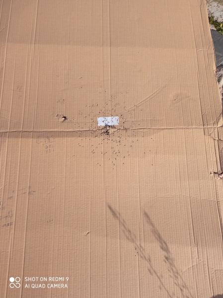

Para Juan de Oviedo que no diga que no recibió regalo de reyes jajajaja Bueno bromas aparte vamos al lío,os voy a colgar unas fotos y os iré pasando la metodología.
Esta foto representa impactos realizados a doce metros. Con una regla simple se multiplica por tres y puedes ver un plomeo a 36 metros. Esta metodología te sirve para ver distintos comportamientos de los disparos,altura,impacto derecha izquierda, porcentaje,.
El beneficio del sistema es que con un cartón puedes hacer muchos disparos. Con poco material haces muchas pruebas sin tener que cambiar el blanco continuamente.

Mensajepor maino » 06 Ene 2021 11:16
En esta foto vemos un disparo a 12 metros y otro a 35m.

Mensajepor maino » 06 Ene 2021 11:30
LA FOTO ESTÁ Al REVÉS
Disparo a 14 metros.
Cuando se debe plomear y para que ?
He visto muchos de plomear sin ton ni son,el disparar contra un cartón, si no sabes analizar lo que estás haciendo es poco más que un acto sin sentido.
Analizar un cartucho cuando no conozco un cartucho y quiero ver su plomeo. Porcentage de llegada si es abierto cerrado.
Modifico el encare bien moviendo el regulable,el punto de mira o cualquier componente que pueda modificar el impacto del disparo.
Bueno espero haber contribuido un poco en que conseguimos plomear un arma,un cartucho.lo interpretemos convenientemente.

Mensajepor juandeoviedo » 06 Ene 2021 17:34
Gracias Maino por tu regalo de reyes :mrgreen:
Me resulta llamativo el impacto tan disperso a 35m y es una de las razones por las que desde hace un tiempo tiro con choke más cerrado en el primer tiro (*-). Creo que a mí, que soy apuntón, me viene mejor.

Mensajepor maino » 06 Ene 2021 18:28
juandeoviedo escribió:Gracias Maino por tu regalo de reyes :mrgreen:
Por otro lado has tocado el otro aspecto fundamental del plomeo, que es el cartucho y su taco. No solo la recámara y el choke influyen.
Un abrazo
En cada cartón busco un dato o varios en este concreto miro la altura del disparo,me parece que dio 80/20,por eso no me paro a hacer el círculo de los 50 cm de diámetro,que sería el análisis del cartucho,que hemos hablado otras veces.
Para un tío apunton debe tirar cartuchos y chokes lo más cerrados posibles,esa es la teoría,pero entre dos y tres estrellas es suficiente,para un primer disparo yo soy rápido y tiro con chokes fijos dos y una,y perdigón 7,5 los corsivias son muy duros y no permiten tirar plomo de 8,el cartucho es el parámetro más importante para obtener un buen plomeo.La.pena es que la relación calidad precio los cartuchos buenos están por las nubes.
