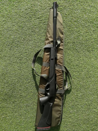

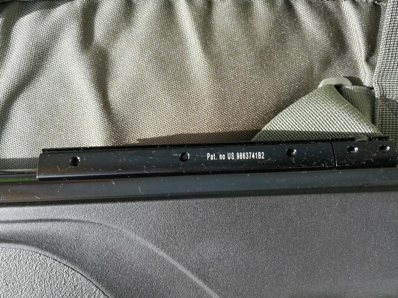

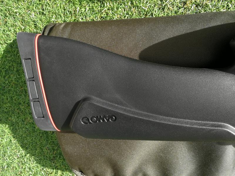

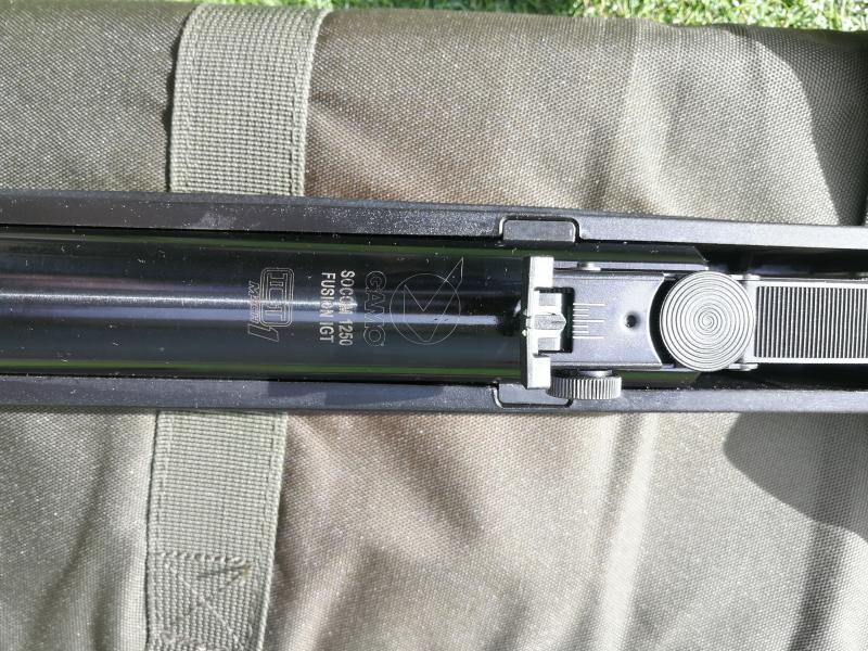

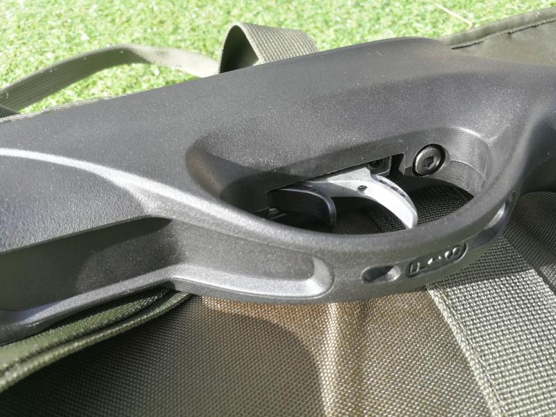

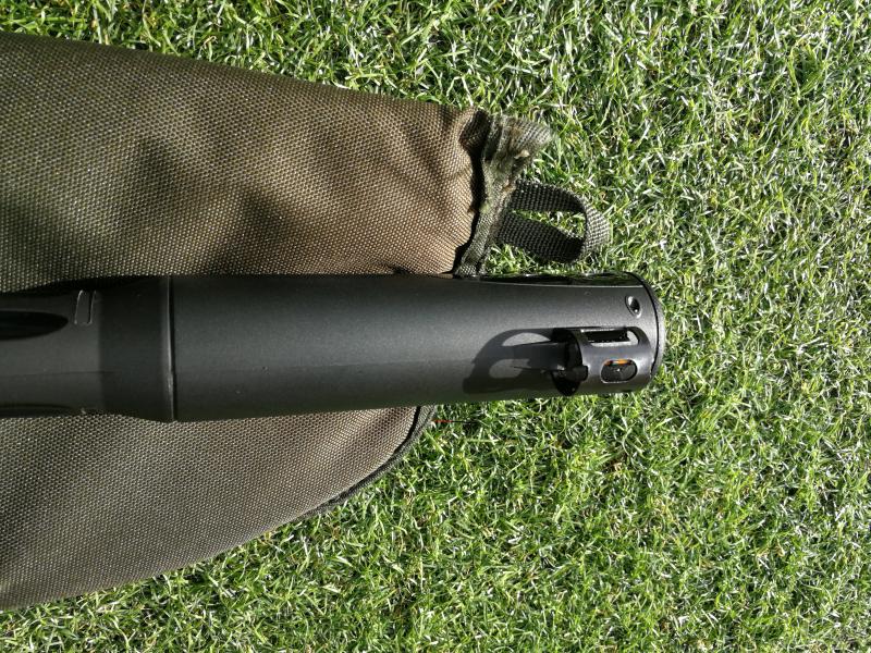

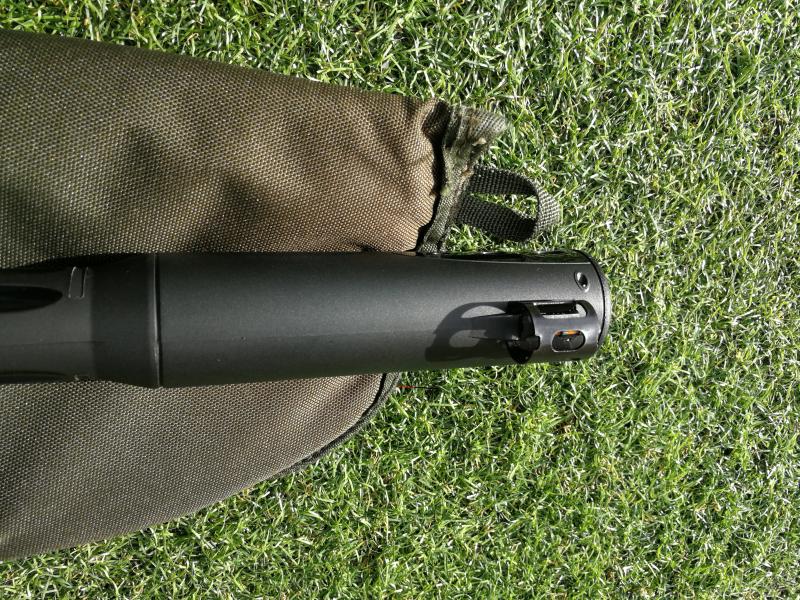

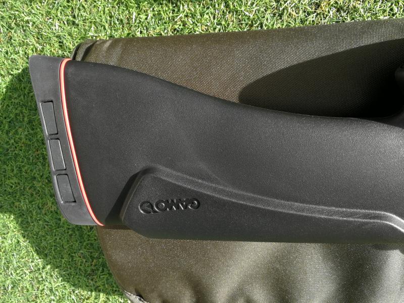

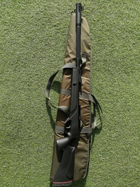

Buenos días , me permito hacer una breve reseña de esta GAMO.
Carabina de calibre 5.5 muy ligera ,2,7 kilos según mi bascula, construida en plástico de buena calidad , silenciador incorporado en el enchaquetado del cañón, 117cms de longitud, gatillo regulable en dos vías, elementos de puntería con fibra óptica (el alza es la metalica típica de gamo y el punto de mira viene protegido con un túnel metálico).

Re: Gamo SOCOM IGT 1250.
Hoy la he probado y puedo afirmar que es muy dura de amartillar (la más dura que he tenido), la sensación al disparar es que el gatillo es bueno (aunque peor que el de Cometa), la carabina no se mueve mucho a pesar de su ligereza y la precisión necesita que se asienten los componentes para tener una opinión definida.
La impresión que me da esta Gamo es de carabina hecha para los países donde la caza con armas de aire está permitida, ligera y potente. Sin embargo la potencia creo que viene limitada por el puerto de transferencia que extrangula lamsalida del aire, viendo carabinas con el mismo mecanismo en foros extranjeros veo que se puede incrementar la potencia abriendo el referido puerto. Mi idea es usarla intensivamente para ver hasta dónde puede llegar y si el plástico se va degradando y van apareciendo holguras indeseadas por desgaste, va a ser la primera carabina a la que le voy a contar los tiros que pega . También intentaré hacerle una cronógrafia para saber qué potencia está dando e intentar abrir el puerto hasta el límite legal ya que de origen imagino que no dará más de 22 julios. Un saludo y ya iré comentando.
