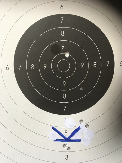

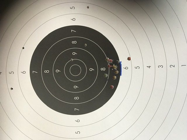

Steyr Mannlicher CLII SX 300WM
Hornady Whitetail Interlock 180gn (879m/s en 63,5cm de cañón)
Hoy he estado de rodaje. Sorpresa que desde el tercer tiro no aparecían residuos de cobre cada tiro (hasta 10) ni cada dos (hasta 20). Tras una serie de 5 sí sale un poquitín azul. Desde primera hora, salvo errores de indio ha estado agrupando muy bien, metiendo muchos tiros en 2,5cm a 50m (vuelvo a decir que hoy el indio estaba a ratos flojo)
En esta otra se ven los dos últimos tiros de una serie de 5 arriba a la dcha del azul, he corregido sobre esa referencia y salen los 2 de abajo, y finalmente haciendo algo que debía haber hecho desde primera hora, bajar de 16x a 12x, dos disparos montados un poco por encima del centro. Dos clics para corregir esa pequeña deriva y ahí lo he dejado. Muy muy satisfecho con el resultado final.

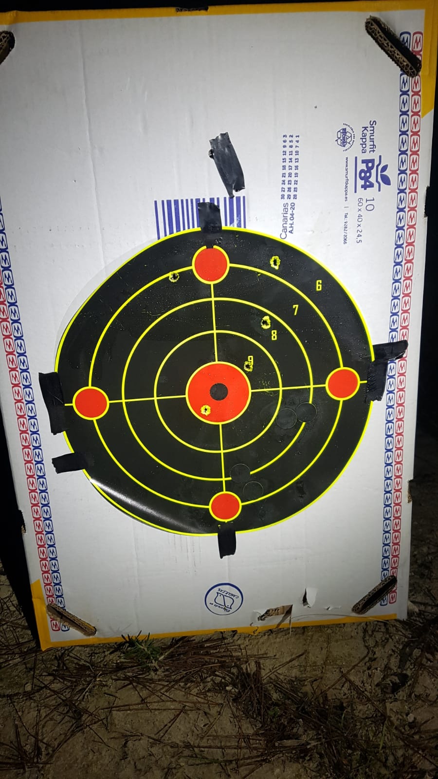

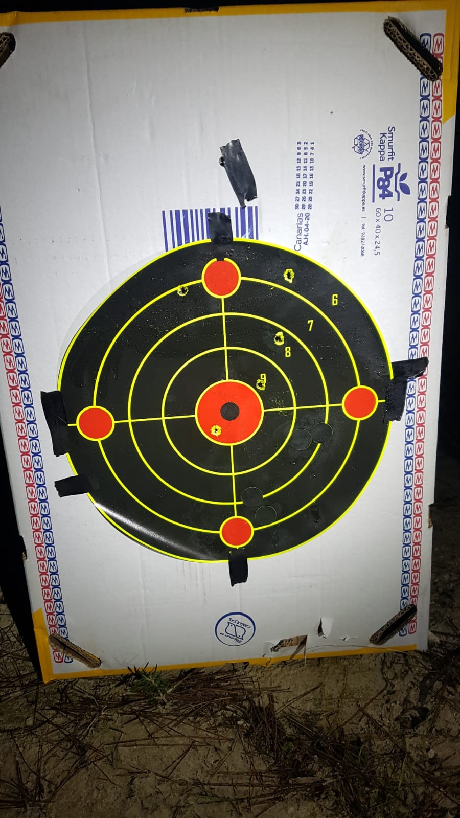

Buenas a tod@s y felices fiestas.
Muestro la siguiente diana a 425 metros. (La diana tiene un diámetro de 30 cm.)
SAUER 202
7 mm RM
Swarovski Z8i 3,5-28x50
Bala RWS KS 162 grains.
El primer tiro en la diana (rojo)
2 tiro a la altura del número 8
3 er y 4⁰ tiro los hizo un cazador novato.
5⁰ tiro a la altura del 9.
Todos con el tiempo de espera suficiente para que se enfriara el cañón.

Re: ¿Cómo tira tu rifle de caza?
Agrupa de cojones la ks, a q aumentos y con que apoyo lo has echo?
A 425 mts no pego yo ni a un hipopótamo
Que suerte poder disparar a esas distancias.....
Si, sí, la KS suele ser muy precisa.
JW.
JW.
From my cold, dead hands !!
Si es muy raro que la ks no agrupe bien es casi todos los rifles
Creedmoor78
- .44 Magnum
- Mensajes: 256
- Registrado: 06 Dic 2017 16:25
Colmillos escribió:Agrupa de cojones la ks, a q aumentos y con que apoyo lo has echo?
Banco de tiro artesano. Para poder tirar de pie. (Ya os pasaré alguna foto). Y 28 aumentos. Los mismos aumentos que usé para ponerlo a tiro a 100 metros.
Así es JW
Use la App STRELOCK PRO, mediante un reloj Garmin medí altitud, la Presión Barométrica, temperatura y humedad. También estos datos los podéis conseguir en apps que hay disponibles en cualquier plataforma.
Lo centré 100 metros.
Para calcular la velocidad sin ningún tipo de cronógrafo, hice la "cuenta de la vieja". Tiré a 200 metros 2 tiros y medi lo que cayó la bala (9,5 cm). Así que fui metiendo datos de velocidad hasta conseguir que el resultado en la App Strelock coincidiera con el real.
Una vez hecho esto. Probé a 425 metros. Incluyendo los mismos datos de temperatura, etc.
Y el resultado fue ese. Lógicamente otro día en otra situación de altitud, presión, temperatura, etc etc. Habría que introducir esos datos para intentar hacer blanco.
