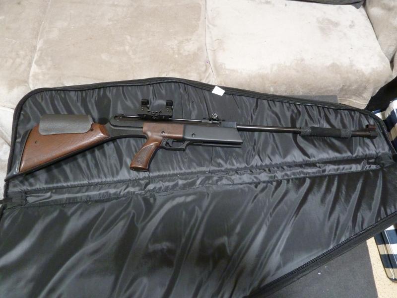

Mientras llega el visor, he decidido pasar de momento de las miras abiertas, así que para mi comodidad he construido una carrillera en 30 minutos, se trata de un apaño que es totalmente reversible en caso de no quedar satisfecho con el resultado; ahí va:
Un trozo de coquilla de polietileno (aislante para tubería de cobre), lo corto a medida y el trozo sobrante lo utilizo como grueso de altura pegándolo en el interior con cinta adhesiva de dos caras.

Después de pegarlo a la culata de la carabina, recorto un trozo de "alfombrilla para hacer gimnasia" de la que venden en el Decarton y le coloco cinta adhesiva.

Lo pego en la culata encima del polietileno que hará de grueso.
El resultado final:
La verdad es que es cómodo de ÔÔ, cuando llegue el visor y lo pruebe... posiblemente se quede en la culata.

Pues te està quedando muy bien

La carrillera la encuentro un poco alta, así que al final le he quitado grueso y ahora se encara mejor.
