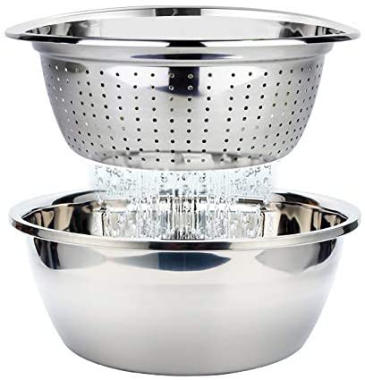

Yo la verdad tengo que decir que es el método que uso. Eso sí, he cambiado los pines de acero por bolas de 1.5mm y de 2mm de acero inoxidable como material para rascar. Tiene la ventaja que no se oxidan (con los pines y bolas de acero normal, se me oxidaban y era un pegote).
En la cubeta meto 3/4 de vainas mas las bolillas, que creo que son 2000 o así. Media pastilla de esas para el lavavajillas y un chorrito pequeño de fairis del mercamonas. Lo pongo a velocidad 1 durante 45minutos-1hora.
Para vaciar, normalmente uso un colador de esos de cocina para ensaladas y el bol correspondiente.

Las bolitas caen en el bol a través de los agujeros y las vainas se van quedando en el colador. Voy echando agua limpia y enjuagando. De vez en cuando voy volcando las bolitas en un colador tupido de cocina como éste:
y de ahí a un paño para secar y guardar.
Cuando las vainas están enjuagadas las pongo en la bandeja del horno sobre una toalla y al horno (precalentado durante el proceso de enjuagado) a 120 grados durante una media hora y listo.
Mis vainas están brillantes y bonitas, a la par que efectivas. :band:

yargon escribió:Yo la verdad tengo que decir que es el método que uso. Eso sí, he cambiado los pines de acero por bolas de 1.5mm y de 2mm de acero inoxidable como material para rascar. Tiene la ventaja que no se oxidan (con los pines y bolas de acero normal, se me oxidaban y era un pegote).

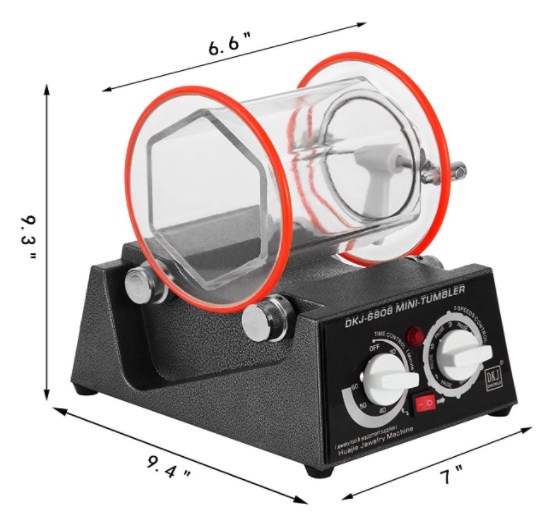

Pues cada vez me convence más este tumbler. Apañado de tamaño (hay de 3 y 5 kilos), económico y aunque con el tiempo se acabe rompiendo y se tenga que comprar otro sale mucho más barato que los de marca. Que no tiene que romperse en un espacio corto de tiempo jejejeje. Por £61.69 está muy bien.
Todos los que vi anunciados traen las bolitas, pero no encontré ningún video donde las utilizaran. Lo siento.
Este y los cuencos van a la lista jejejeje

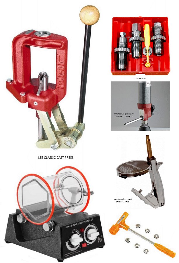

Reestructuración de la lista jeje
Prensa LEE CLASSIC CAST.
No es bueno aprender a conducir en un formula uno. Pongo atención a cada ajuste y ya está.
DIE LEE del 38Spl. Kit de lux
Es lo que empezaré a tirar y me sirven para las puntas wadcutter como para las otras. No es el de la foto, sino el de 4 Dies.
Empistonador manual SMARTRELOADER
El más barato de ese estilo que encontré. Quiero empistonar yo en vez de que lo haga la prensa.
Dispensador-Graneador THM de HORDANY.
Sirve para las dos cosas, como dispensador normal y además como graneador porque se puede ajustar para dejar salir la pólvora como tal.
Tumbler rotatorio húmedo FORAVER KT6808 de 3Kg.
De mano no creo que necesite más, y si el día de mañana lo preciso, compro otro jejejeje. Sigue saliendo más baratos que los de marca reconocida.

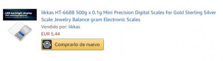

La báscula tiene que tener una precisión de 0,001 GRAMOS y poder medir grains, no vale cualquiera.
Yo compre primero una de precision 0,01 gr y me media los grains enteros, sin decimales.
La de 0,001 de precisión si que mide los decimales de grain.
Esta vale:
Esta no:
La gris tambien está para 0,001 gr de precision, creo que la venden marca Frankford a casi 50€, pero es la misma.
Y, a nivel de manuales, este es una maravilla si os gustan las puntas H&N y las cargas reducidas para rifle:
Esta en inglés, pero lo mejor son las tablas, que se entienden bien.
Tiene todos los calibres.

glopez2 escribió:Buenas, ya lo dije, pero lo repito.
Esta vale:
Esta no:
La gris también está para 0,001 gr de precisión, creo que la venden marca Frankford a casi 50€, pero es la misma.

En la lista está apuntada como 0.001 más que nada porque cuando empecé a pesar las del 22lr compre la segunda que pones pero en 0.01 y para recargar, como bien dices, no vale.
Me gusta la primera que pusiste y esta:
https://www.amazon.es/Criacr-Digitales- ... 811&sr=8-6
Aunque no trae cacillo pero da igual, o se hace o se compra.

Eremita escribió:Me gusta la primera que pusiste y esta:
Tiene buena pinta, pero tiene un maximo de 20g. Piensa que una bala del 7x57 completa pesa 26 gramos, que no te quedes corto en eso.

Respecto al tumbler: cómpralo en Amazon. Como te decía antes, de 4 que tenemos, uno - el mío - salió rana y se fundió transformador y regulador de voltaje; sólo sobrevivió el motor principal, y por eso le hemos podido hacer un apaño. Respecto a la garantía, todo iba muy bien hasta que me cansé de enviarles las fotos y los videos que me pedían. En cuanto pedí concrección, despararecieron, tanto el vendedor como el sistema de reclamaciones de Aliexpress.
Los pines o bolltas: el sitio más barato que he encontrado es Almacenes Esteban, en Bilbao. Buen precio y buen servicio:
http://tienda.almacenes-esteban.com/
También venden el tumbler, pero al doble de precio que en Aliexpress y un 40 más que en Amazon.
Yo compré pines, pero un dia de estos me pongo a probar satelites, que son bolitas, pero con una mitad desplazada de la otra.
http://tienda.almacenes-esteban.com/epa ... MBOS_PULIR
Secado de vainas: si pilláis el deshidratador de LIDL, por 30 EUR teneis el secador perfecto. De hecho, creo que es el de Frankford Arsenal, con la etiqueta cambiada y 40 pavos más barata.

Después de ver aquel vídeo creo que me decantaré también por los satélites y de los de 1.5.

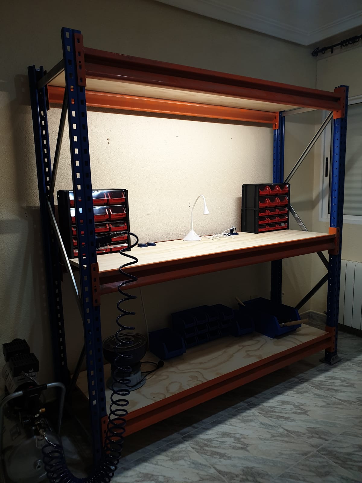

Pues ya llegó el banco de trabajo jeje
Así que me fui a la armería y encargué la prensa LEE CLASSIC CAST, el martillo de inercia, los DIES LEE DE LUX y lo demás creo que lo compraré por Internet.
¡¡¡Que rabia lo del empistonador LYMAN!!! Co.... ncholis :D
Hay un par de vídeos comparativos de empistonadores. Les echaré un vistazo.
Para el dosificador también tendré que mirar comparativas porque el HORNADY que me gusta no viene así de fábrica. Tampoco es tanto problema existiendo los graneadores.
Por circunstancias hasta dentro de dos semanas no podré ir a por la prensa. Así que aprovecharé para montar el banco y tomar medidas de las maderas que me hacen falta.
El tumbler, como ahora no lo necesito, ya lo encargaré jeje.
