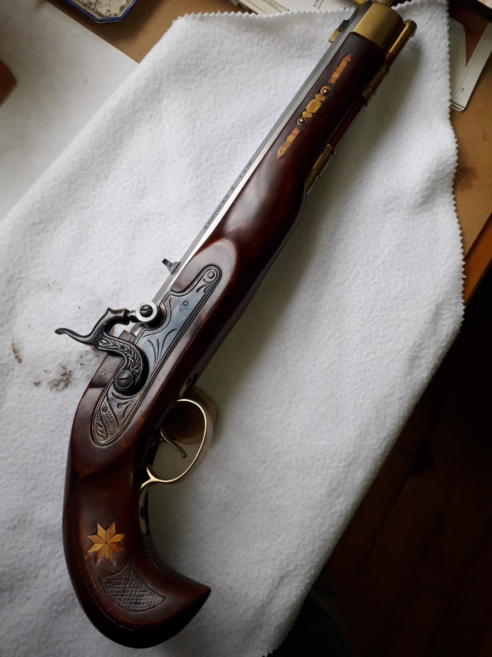

Compré en su día varios Kits en Armería Trelles. No son defectuosos y el resultado salta a la vista.
Es cierto que Ardesa se ha decantado por EE UU, pero sigue en el mercado español y Trelles es, digamos, su sucursal.
Así que si ellos no tienen, es difícil que lo encuentres por otra armería.
Su montaje es entretenido pero no difícil, aunque cada arma tiene un grado de dificultad (depende de la que elijas)
Subo unas fotos
