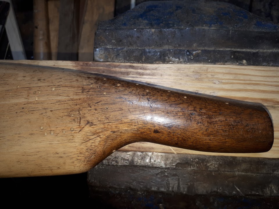

En esta ocasion es una culata de una carabina OJMAR , esta llena de agujeros de carcoma, y tras muchas pruebas en un cacho de tabla haciendole agujeros con un clavo simulando los agujeros de la carcoma y tapandolos con masillas de distintas marcas y colores, incluso con aserrin y cola blanca , siempre que des pues hecho el tinte para des pues barnizar, se nota una gran diferencia de el tono de los agujeros al de la madera.
Voy a intentar subir unas fotos a ver si me podeis echar una mano.
Gracias de antemano.

Y a ver de que manera puedo conseguir esa tonalidad , la nogalina queda mas oscura
Hola buenas tardes
Escrito poco en el foro, la verdad que en otra ocasion y fue tambien para pedir ayuda 01
a qui se aprecian los agujeros
Hola buenas tardes
Escrito poco en el foro, la verdad que en otra ocasion y fue tambien para pedir ayuda 02
y a qui por el otro lado mas agujeros

Olvídate de asuntos estéticos. Tienes un problema gordo con esa culata, ya que la carcoma está VIVA. No tienes más que fijarte en los depósitos de serrín. Tus amigas siguen en activo y trabajando.
Si tienes esa culata en casa, pronto las tendrás por tooodo lo que sea de madera. Ni te cuento si ese termitero móvil lo tienes en el armero. La carcoma es más " contagiosa " que el Sars II. Y por desgracia bastante reacia a morirse o abandonar las piezas que nos interesen.
Olvídate de pócimas mágicas, líquidos inyectables y demás tonterías. Aparte de MUY tóxicos y contaminantes, son inútiles en el 99% de los casos.
El único método efectivo que yo conozco son las temperaturas EXTREMAS mantenidas. O bien metes en un buen arcón congelador esa culata un par de semanas a -15 ºC o la tienes en un autoclave u horno de panadería o similar 72 h a más de 70ºC. Ambos métodos precisan eliminar antes todo barniz o laca que pudiere mantener.
Ten en cuenta que ambos sistemas atentan también de forma directa a la propia integridad de la culata...
Yo tiraría esa culata al fuego. Entiendo que tu no lo hagas.

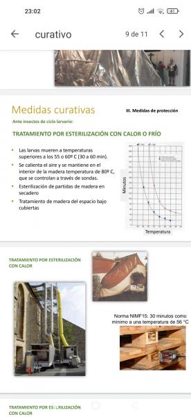

Siento haber estirado el chicle un poco... Existe una norma también, la NIMF15, que establece que conque las larvas estén a 56° al menos 30 minutos estasa palman.
