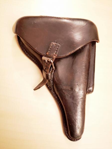

Hola a todos,
Me complace retomar el contacto con este foro, y ofreceros un trabajo de restauración reciente, sobre una funda de P08.
Bueno, en realidad de 2 fundas de P08.
Me encontré en una web de militaria la funda que presento a continuación. bastante deteriorada, con piezas cambiadas y/o dañadas. Por ser gente de retos, y el precio asequible, la compré.
Os iré contando el desarrollo del trabajo, que se extendió durante meses, a lo largo del confinamiento de primavera

Fotos de la situación previa.
Las trabillas traseras han sido cambiadas en época y han envejecido muy mal. La bolsita portaherramienta se cambió, pero fue una total chapuza. Falta la tapa.
La tapa de la funda está descosida.
Mucho trabajo
Mucho trabajo

Se trata de una funda de 1917, hecha por "Julius Jansen - Strassburg 1917"
Última edición por texulocu el 01 Nov 2020 23:38, editado 1 vez en total.
