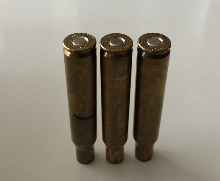

Primero quiero mostraros cómo queda el pistón una vez disparado, para que me digáis por favor si notáis sobre presión.
Hola,
Podéis darme datos de carga de la Nosler BT de 168 grains para el 30.06, para alguna de las siguientes 141
Prueba TU5000 vs Otras
Vaina nº 1: disparo de una bala comercial (Norma PlasticPoint 180gr).
Vaina nº 2: disparo de una Sierra GameKing SBT 165gr, 49gr de TU5000.
Vaina nº 3: disparo de una Nosler Ballistic Tip, 168gr con 48gr de RS52.
Tenía más cargas para probar del nº 2 (Sierra GK, con cargas de 49gr y otras de 49,5gr de TU5000 como me recomendaron) pero me pareció que el pistón mostraba signos de sobre-presión. Como he comentado, soy bastante novato y tal vez me equivoque, pero antes de seguir, por prudencia, quería mostraros las fotos y pediros opinión. El resto de la vaina en todos los casos, era correcto, la posible sobre-presión solo se mostraba en el pistón tras disparo.
Por ultimo, me sucedió una cosa que nunca me había pasado. Varias cargas no se disparaban. Uso un blaser, cerrojeaba (aparentemente sin problema), disparaba, sonaba el percutor, pero no se producía disparo. Abría cerrojo, sacaba la bala, y no estaba percurtida. Esto me sucedió con casi todas las cargas que tenía preparadas, excepto con algunas. Sin embargo disparé al menos 4 balas comerciales (Norma PlasticPoint 180gr) y todas dispararon bien, lo que me hizo descartar fallo del percutor del rifle, y pensar que la razón no podía ser sino mi incorrecta colocación del pistón. He cargado y disparado ya al menos como 40-50 balas cargadas por mi, y sin problemas (hasta ahora usando vainas nuevas, sin ningun uso), pero es cierto que éstas eran las primeras que recargaba tras un disparo previo. Puede ser que no alojase bien el pistón en ellas?
Adjunto una foto de las vainas empistonadas que me fallaron (una vez descargadas) para que veáis cómo se aloja el pistón en ellas:

JohnWoolf
Mensajes: 10213
Registrado: 31 Dic 2006 07:01
Re: Receta recarga 30.06 - Nosler Ballistic Tip 168 gr
Mensajepor JohnWoolf » 01 Nov 2020 12:28
¿Qué marca de pistón usas?
Antes de entrar en materia, observa la profundidad de asentamiento del pistón poniendo el canto de una tarjeta en el culote, como creo recordar que puse una foto en mi tutorial. Debe dejar luz pero la justa. No obstante, el bolsillo da una profundidad natural, en el sentido de que no ouede ir más abajo; a eso añade que el pistón tiene una cota standard.
Más que de profundidad de asentamiento de pistón, el problema podría estar en el headspace de la munición recargada. En determinadas condiciones, empezando por si el cartucho es corto, tiende a profundizar en la recámara hasta que hace tope en los hombros. Conviene recordar que la recarga es uno de los campos preferidos de Murphy. Suma vaina recalibrada corta + un pistón durito + cualquier otro factor inimaginable, y es un rompecabezas. Lo digo porque en la vaina de la izquierda parece que se ve una picadita. ¿O es otra cosa?

RVP
Mensajes: 630
Registrado: 26 Nov 2017 21:35
Mensajepor RVP » 01 Nov 2020 17:06
En ese caso, ¿le debería dar problemas de extracción? Si el pistón está en su sitio pero la vaina se ha quedado corta (no sé si inconcebible si las matrices son de calidad) el cartucho quedaría sin coger por la uña.
Autoencendido
Mensajes: 1624
Registrado: 09 Ene 2018 16:54
Mensajepor Autoencendido » 01 Nov 2020 17:47
Creo que el blaser ese no percute pq no llega a cerrar del todo.
