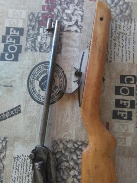

Hecha unas fotos del proceso ,haber si un dia me animo a desmontarla, aunque a dia de hoy funciona muy bien, tiene una precision aceptable, el punto devil su gatillo duro como una piedra.

Quitar óxido a montones con lana de acero y lija fina, aceitar el sello con aceite de máquina de coser, unas tres gotas por donde me dijo manolosolo, lijado completo de culata que estaba fatal fatal y eso ha sido el día de hoy.
Mañana cuelgo alguna fotillo.
Cambiar sello y muelle no me atrevo, no tengo esa destreza mecánica aunque ya he visto un par de buenos vídeos de YouTube. De momento no me atrevo.

Bueno, pues lijado completo de culata, aceitado para hidratar la madera, y he hecho lo que he podido con el óxido. La verdad es que parece otra.
La culata mejor barnizarla además, o mejor la madera ak natural y periodicamente darle algo de aceite?
Es que no soy muy amigo de barnices que tapan em poro de la madera.

Y por otra parte la mira creo que está roto el alojamiento del tornillo de regulación de altura y le falta el tornillo ruedecilla que regula.
Nueva en la página que me mandó manolosolo vale 35 euros. Me parece que el estado general de la carabina no los merece, porque si sumo mira, muelle, sello etc me pongo en más de 100 euros seguro.
Creo que podre regular la altura metiendo unas laminitas de aluminio recortadas de una lata de refresco y calzando hasta subir la altura necesaria.
