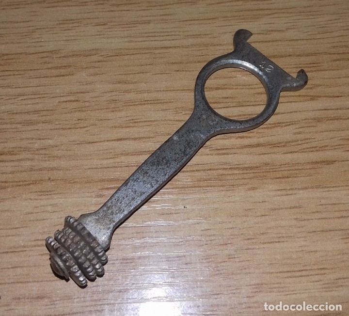

hola,
Hay un artilugio que todo cazador de los de antes lleva en el zurrón, el extractor de vainas de anillas. Es algo que siempre ha cumplido esa función y nunca ha desmerecido. lo puedes encontrar en armerías, internet, ...
Si la vaina se resistiese, un poco de 3 en 1 con la cánula, entre el cartón y la recámara no estaría de más.
Suerte.

Perfecto, ha funcionado a las mil maravillas. Ayer le puse en la recamara aceite lubricante y hoy con el papel de wc ajustado ha ido a las mil maravillas y sin apenas esfuerzo. Gracias a los dos por vuestras aportaciones. La llave aquella para la Benelli 121 no me sirve, no llega a la recamara
