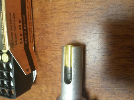

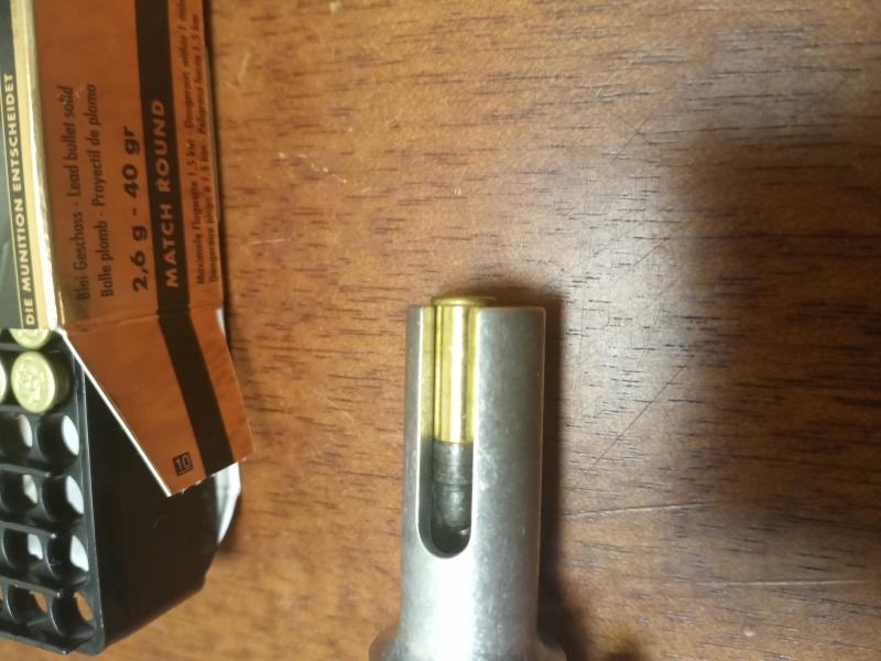

Con este chisme:

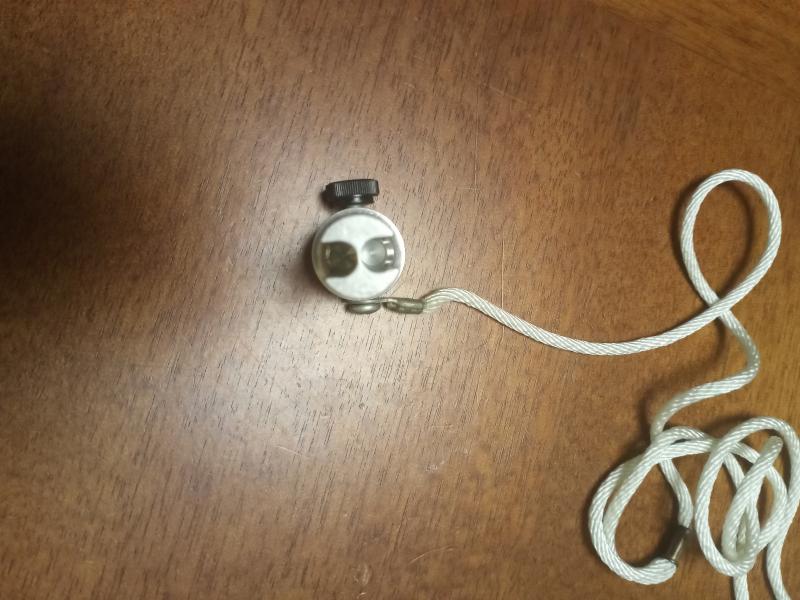

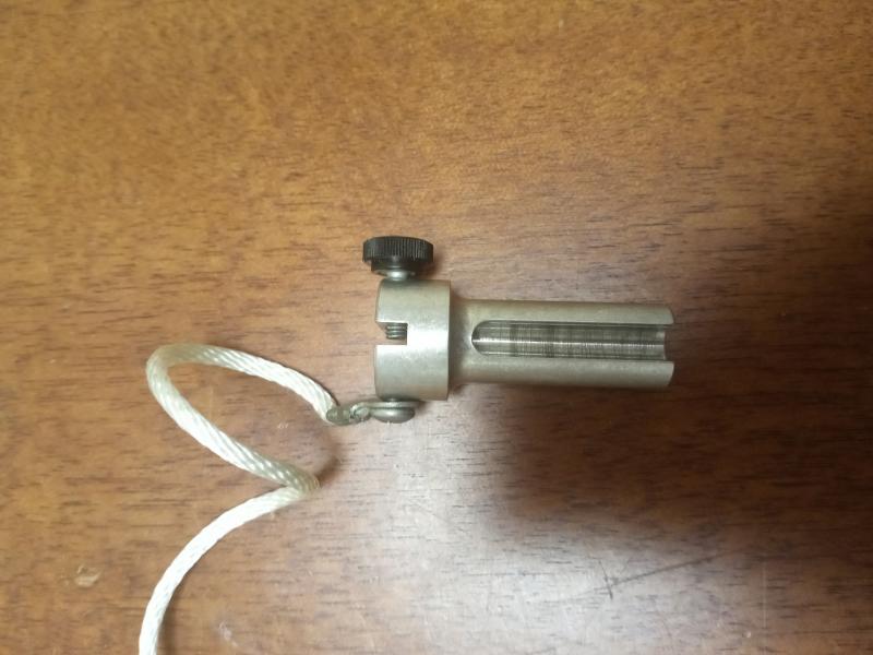

Tiene un alojamiento a cada lado, uno para el .22 lr/Mach 2 y otro para el .22 Magnum/.17 HMR. Metes el cartucho y sobresale la pestaña. Eso es lo que se mide.
En la ranura donde se ve el tornillo se sujeta la mandíbula fija del pie de rey, y con la móvil se toma la medición. Ahí se dan las diferencias.
JW.

Es porque el diferente grosor de la pestaña afecta a la ignición. Recordemos que el detonante va por el anillo.
Y el chisme es :
  A las muy buenas
  Re-edito este post, porque hay compañeros que están aportando una magnifica información 90
