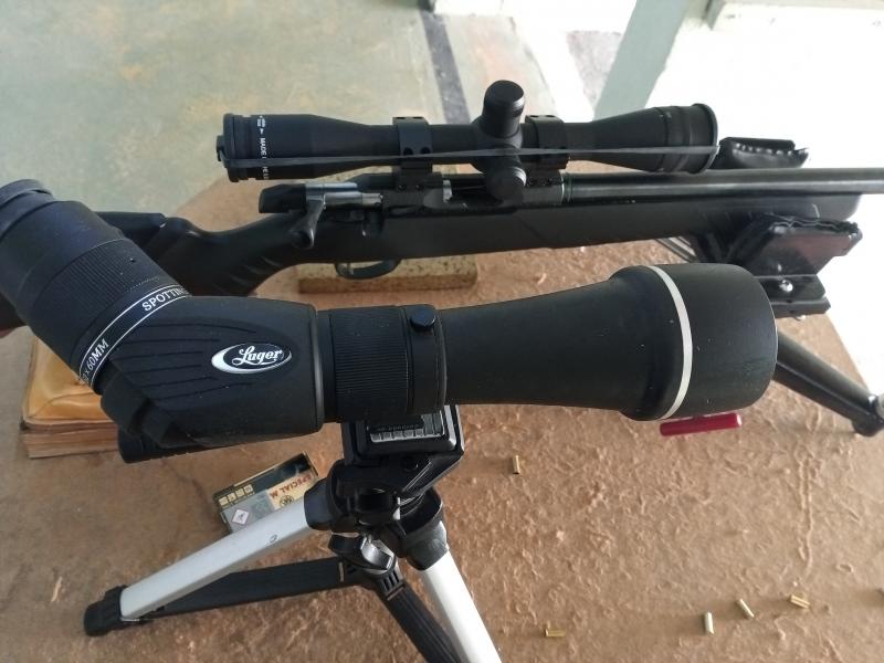

JohnWoolf escribió:Cucha, Melandru, y por cierto enhorabuena por el resultado, ¿por el mismo precio puedes poner el material usado en Sporter? En este caso la óptica es importante.
Yo puedo saberlo en un caso o dos porque conozco a los tiradores, pero es de interés general.
Saludos y gracias.
JW.
La mayoría son anschutz 1710 con culata ligera y leupold x6.

Perder 1/2 X no es problema si la óptica reúne otras virtudes. Yo llevo un Burris de 6 X.
JW.

He visto también un viejo weaver t6 q es una maravilla

Los antiguos Weaver son fenomenales. Hace unos años me hice con uno inmaculado de 4 X que no pongo a trabajar en BR-50 por eso, porque son sólo 4X. Pero estupendo.
También es cierto que la retícula no es lo fina que conviene que sea para tiro de precisión.
Este T6 que dices llevará la retícula FCH ? Supongo que sí, no?
JW
From my cold, dead hands !!

Es una punto dot espectacular

Ok. Como el T20yalgo y el T36. FCH w/dot 1/8". Y mi Burris y el Leupold.

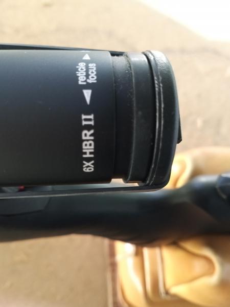

Para los no iniciados en este tipo de visores y su razón de existir, voy a contaros un poco.
Hay una modalidad de Bench-Rest, que fue desde que se creó hasta hace pocos años, en que se creó el actual BR-50, la única modalidad que se tiraba a puntos (en inglés si leéis en internet, veréis "score"). Es la HBR, acrónimo de Hunter Bench-Rest. Sus rifles son muy específicos y distintos de los de L/H Varmint, sobre todo en la capacidad de H2O del cartucho, que ha de cubicar mínimo lo que el 30-30. Por eso la inmensa mayoría usábamos el .30X47 o el .308 Win. No hay virulé y por tanto conviene que la bala sea del calibre .308" mejor que otros de menor diámetro. Se subdivide en Open y Stock, pero en los USA se tira Open y los Stock en realidad son rifles de caza con cañón bbl o semi-bbl.
La gran diferencia estriba en que se tira con hasta 6X, y de ahí la existencia de esos visores Leupold, Burris y Weaver. Los que tirábamos HBR en España, donde se llamaba sencillamente Caza, los conservamos como oro en paño, y algunos le damos una segunda vida en BR-50 Sporter, que está limitada a 6,5X. Ese 1/2X de menos no tiene importancia dada la calidad de los visores.
JW.

JohnWoolf escribió:Los antiguos Weaver son fenomenales. Hace unos años me hice con uno inmaculado de 4 X que no pongo a trabajar en BR-50 por eso, porque son sólo 4X. Pero estupendo.
JW
Hola johnwoolf un placer saludarte maestro. Creo que me he leído todos tus hilos sobre el br, sobre todo el cómo seleccionar municion.
Soy el propietario del weaver t6. Confirmar que la retícula es FCH/dot 1/8 “.
Y las correcciones de click 1/8 moa.
La óptica es impresionante veo los impactos perfectamente.

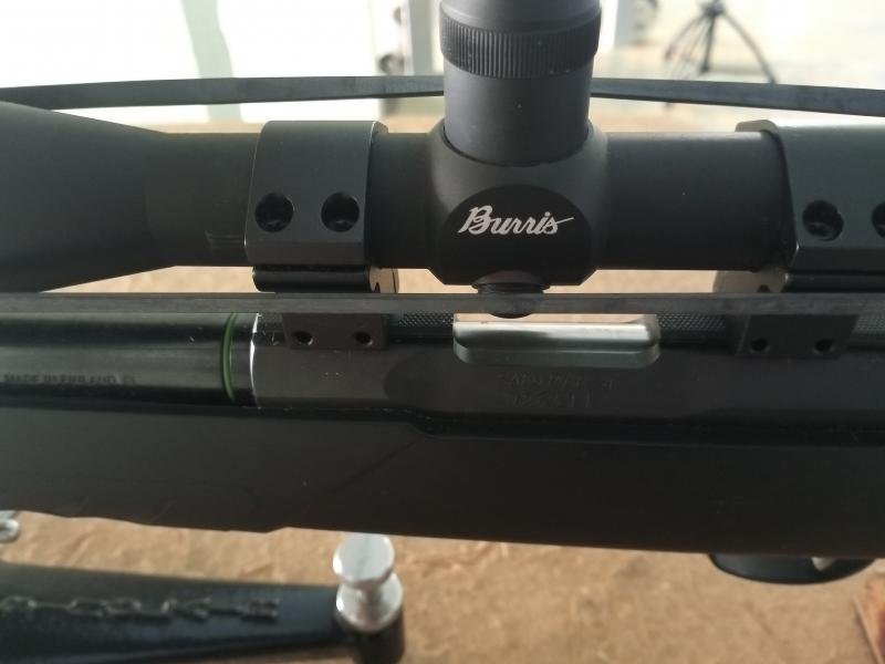

Hola, amigo. El gusto es mío. Exactamente lo que era de suponer. El tercero de los visores específicos de HBR. Yo no sé si hay otras marcas que hicieran 6X FCH etc, creo que no.
Ahora pongo foto de mi Burris.
JW.

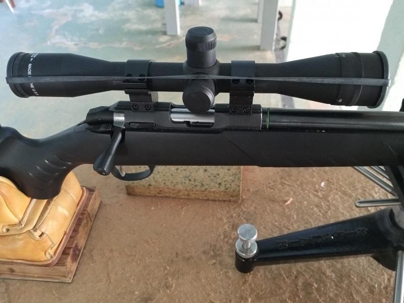

Mensajepor JohnWoolf » 18 Oct 2020 21:08
Montado en mi Sako Quad bbl. Cuando tenga tiempo me ocuparé de buscar unas anillas más bajas.
Ahí va 80
Ahí va 81
Ahí va 82

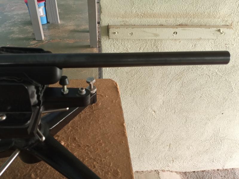

Mensajepor JohnWoolf » 18 Oct 2020 21:10
Más.
Ahí va 90
Ahí va 91

JohnWoolf escribió:Hola, amigo. El gusto es mío. Exactamente lo que era de suponer. El tercero de los visores específicos de HBR. Yo no sé si hay otras marcas que hicieran 6X FCH etc, creo que no.
JW.
Creo que hay algún tasco japonés 6x oa. Son una rareza vi uno hace un año en eBay.com. Voló a los pocos días.
El mío vino de USA el año pasado. Después de buscar durante meses. El que me lo vendió decía en el anuncio que perteneció a speedy gonzales.

El Hall of Famer Thomas "Speedy" González. Gran armero y gran tirador de HBR. Ahora ha transitado a F-Class.
Pues si hicieron un Tasco de 6X tampoco será malo.

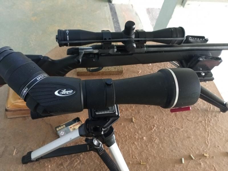

Mensajepor Melandru » 20 Oct 2020 20:49
Otra mas
Ahí va 120
