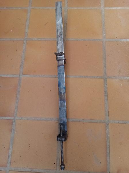

Mensajepor JuanMM » 22 Sep 2020 23:15

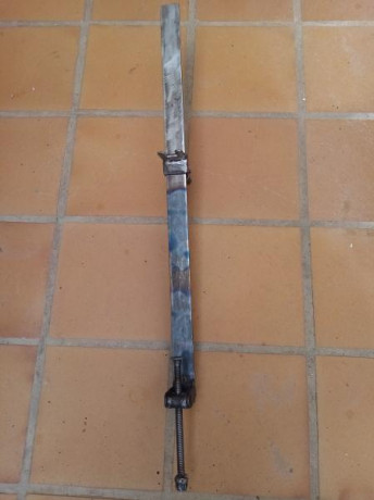

Pues eso. Me liado la manta a la cabeza y me he fabricado una abrazadera-compresor de muelles o como queráis llamarlo para sacar o poner el muelle a las carabinas.
Disculpadme los manitas. Se que es una gran chapuza, pero funciona cojonudamente.
A ver si consigo explicar más o menos como lo he hecho.
Material empleado:
- bloque de madera de 15 x 5 x 5 cm
- Tubo redondo de metal de 25 mm de diámetro, con soportes de extremo de rie
- Tubo hueco cuadrado (aluminio) de 100 x 2,5 x 2,5 cm
- un par de cabezales de abrazadera
Herramientas empleadas:
-Sierra.
-Lijadora.
-Amoladora.
-Pistola de silicona.
-Pistola de clavos
-Multiherramienta
-Taladro
La idea era hacer una especie de sargento a la medida. Para ello compré los cabezales y la barra cuadrada.
A la barra cuadrada le hice con la amoladora hendiduras para que encajaran los cabezales a diferentes distancias:
Con esto tenía la abrazadera a la medida. Faltaba un sistema para poder sujetar con seguridad ambos lados del tubo donde está el muelle de la carabina a los extremos de la abrazadera.
Para ello necesitaba el bloque de madera. Lo serré en dos partes una para cada lado de los extremos. Uno de los tacos más largo que el otro, para poder encajar en el, el tubo de la carabina.
Con la multiherramienta preparé los tacos para que pudieran encajar en ambos lado de la abrazadera
A una de las piezas le hice un agujero de extremo a extremo con el taladro, con un diámetro un poco mayor que el del cilindro de la carabina.
Con el resto de la madera de ahuecar, la pistola de silicona y la de clavos, hice una especie de anclaje para que la pieza no se saliera de la abrazadera.
Imagen Imagen Imagen Imagen Imagen Imagen
Luego corté el tubo cilíndrico y con el soporte que traía lo atornillé a uno de los tacos.
Ya podía montarlo todo en la barra cuadrada adaptada a los cabezales de la abrazadera:
Imagen Imagen

Mensajepor JuanMM » 22 Sep 2020 23:17
Por último, solo tenía que adaptar el cilindro metálico que había puesto en uno de los extremos para que pudiera encajar en el gatillo topes del cilindro de la carabina. Esto lo hice con la amoladora:
Y ya está terminado.
Lo he probado desmontando mi Norica Marvic de muelle, para cambiarlo por gas. Y ha funcionado perfectamente.
Desmontando el muelle:
Y el muelle desmontado:
Es una chapuza, pero funciona. Cuando reciba el gas, y lo monte, pondré unas fotos.
Disculpad si es difícil de entender.

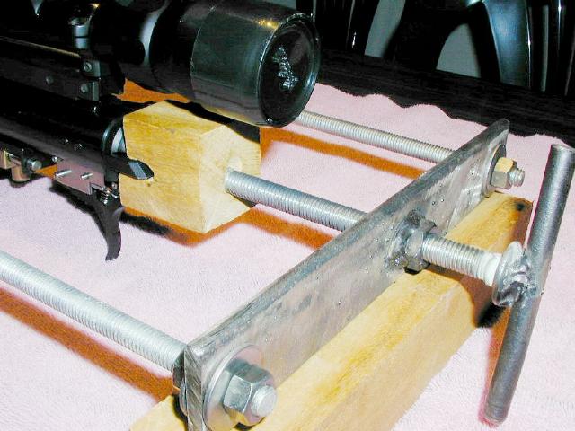

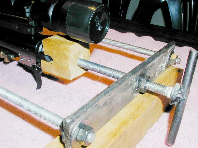

Yo lo he hecho bastante mas simple y funcional.......... :D
Y para cañones fijos y basculantes, sin necesidad de desmontarlos........
A los basculantes, con ponerles una brida, para que no se abran de forma intempestiva, asunto arreglado..........

manolosolo escribió:Yo lo he hecho bastante mas simple y funcional.......... :D
Si, lo vi, y me gustó.
Pero quería que me sirviera para más cosas, no solo para la carabina.
Como a mi me gusta lo del brico en casa, me pareció muy útil tener una especie de multiherramienta.
Con los encajes de madera te sirve para carabinas. Sin los encajes, como un sargento compresor de muelles normal.
Y se puede quitar de la barra metálica para sujetarlo a una mesa de trabajo y darle más utilidades.
:birra^:

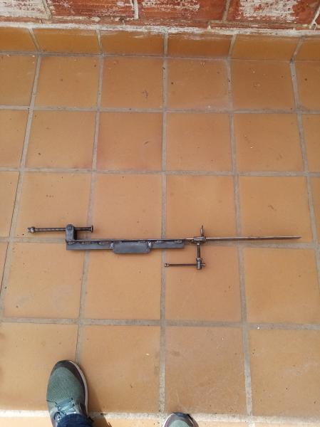

Yo me lo hice de hierro..... Imaginación al poder.
Lo sujeto a un tornillo de banco.
Material utilizado : el husillo de un gato de coche, una pletina, un tornillo, varias tuercas y 3 ó 4 electrodos. Herramuentas un taladro, una radial y la máquina de soldar. Tiempo invertido aobre una hora y media mas ó menos.
Como lo debia utilizar y probar para ver si funcionaba, no lo pinté y asi se quedó.
A ver si le doy una mano de pintura, que en casa del herrero......

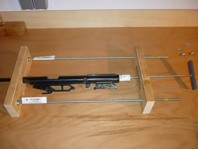

buena currada. :birra^:
te arreglo algunos enlaces buscando la imagen con el enlace acabado en .JPG.
yo me limite a darle forma a una tabla de un palet y acoplar una varilla roscada.
si el muelle hace mucha fuerza no vale porque el pino se revienta.

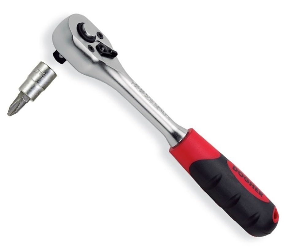

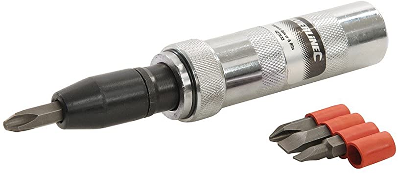

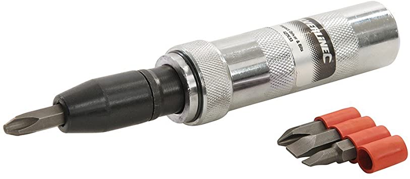

Para sacar el tornillo eje del cañón, en muchas carabinas, hace falta un destornillador de impacto, funciona dandole con un mazo, y es la única forma de aflojar tornillos muy apretados sin mellarlos, o romperlos. Herramienta básica de cualquier manitas.......... :D
También, hacen falta varios tapones distintos para empujar el muelle, según marca y modelo de carabina, como en algunas Diana, que el tapón es de plástico, y tiene un voladizo, y hay que preparar un taco de madera especial para no cargarte el tapón........ :D

Hola, dices que para sacar el tornillo eje del cañón, en muchas carabinas, hace falta un destornillador de impacto, funciona dándole con un mazo, y es la única forma de aflojar tornillos muy apretados sin mellarlos, o romperlos. Herramienta básica de cualquier manitas...
En mi caso no fui capaz de quitarlo con el destornillador de impacto pero si con una llave de trinquete, carraca o dinamométrica como la de la fotografía adjunta, eso si con la LLAVE DE VASO PUNTA ESTRELLA que se ajuste perfectamente al tornillo, Salu2.

Bueno, en realidad, eso no es una llave dinamométrica, en la que se puede regular el par de apriete, y se usa en piezas que necesitan un par apriete concreto, que se regula en la herramienta, y al llegar a ese par determinado, la llave salta y ya no aprieta mas. Es una llave de carraca de 1/4 normal.
Tampoco todas las cabezas de estrella son exactamente iguales, y mucha gente cree que son todas Philips, habiendo tambien la Pozidrive, una punta de un tipo, tiene bastante holgura en el tornillo, según sea cabeza Philips, o Pozidrive.

y si no sale mejor con una llave de carraca de 3/8...
