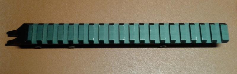

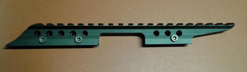

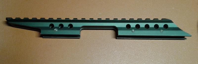

No puedo ofrecerte la HW98, y me parece que tampoco le hace falta un sobre rail, pero si te interesa, tengo este, sin uso ninguno, 50 €, envio incluido a Peninsula.......... :D
Buen@s!! Busco hw 98 en perfecto estado así como un sobre rail para ella . 10
Buen@s!! Busco hw 98 en perfecto estado así como un sobre rail para ella . 11
Buen@s!! Busco hw 98 en perfecto estado así como un sobre rail para ella . 12
manolosolo
Mensajes: 18118
Registrado: 02 Ene 2009 06:01
Ubicación: Galicia
Re: Busco hw 98 y sobre rail
Mensajepor manolosolo » 20 Sep 2020 13:10
Sinceramente, ese tipo de sobre carril, no es para carabinas de muelle o de pistón de gas, porque es muy posible que se escurran por el carril de la carabina, son mas bien para carabinas pcp.
Mi consejo, si quieres, es mejor montar un adaptador de 11 mm a weaver, o unas monturas de una pieza de calidad contrastada, como las BKL, fabricadas a partir de una pieza maciza, sin garras móviles, y con 6 tornillos de apriete, que no se mueven ni en carabinas de muelle de mas de 40 Julios, garantizado, por algo son las monturas mas caras que hay para carabinas de muelle.
Y como poco, las Hawke HM17021, regulables en altura.
