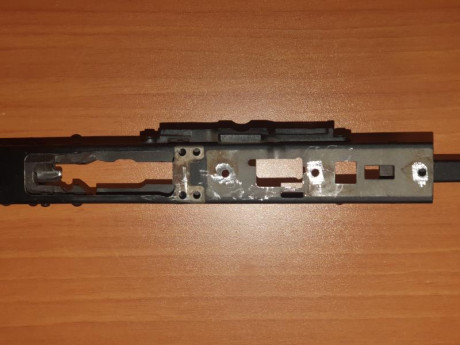

muy buenas
soy de los pocos AGRACIADOS de comprar las ultima SAIGA 12 DE CAZA que vendió ARM IZQDO

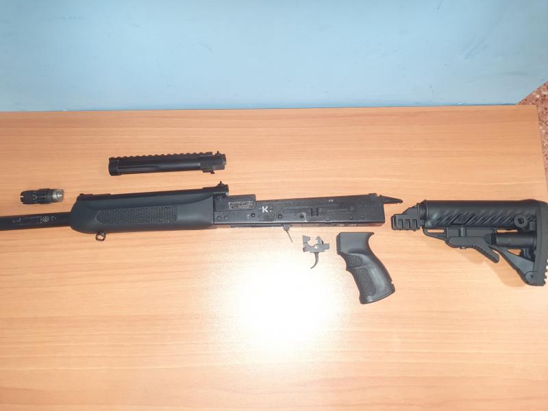

pues he comenzado a TUNEAR la SAIGA aun me faltan algunas piezas por llegar tengo la mayoría
por lo menos las mas importantes GRUPO DE DISPARO TUBO DE GAS CON RAIL PICATINNY

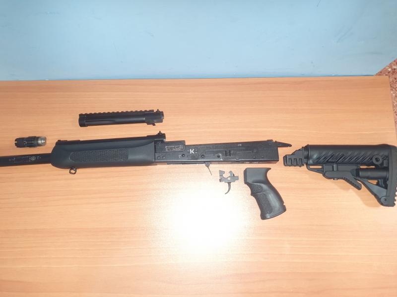

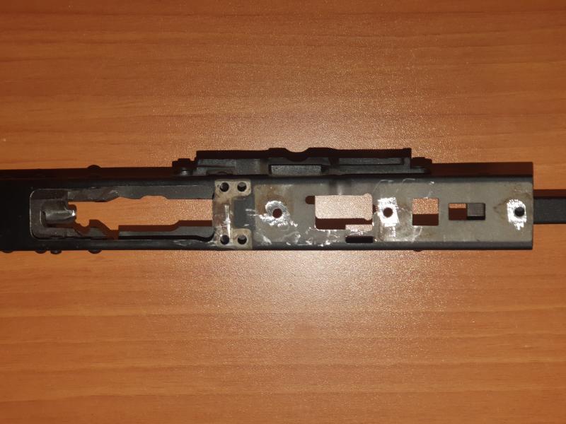

bueno os paso una foto
parte de abajo de la saiga
en esta las piezas que le voy a meter

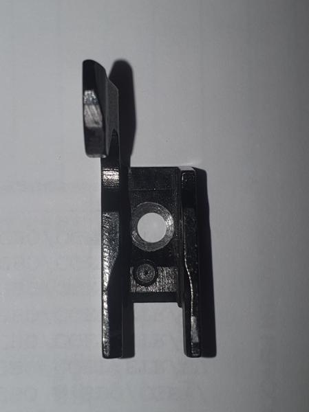

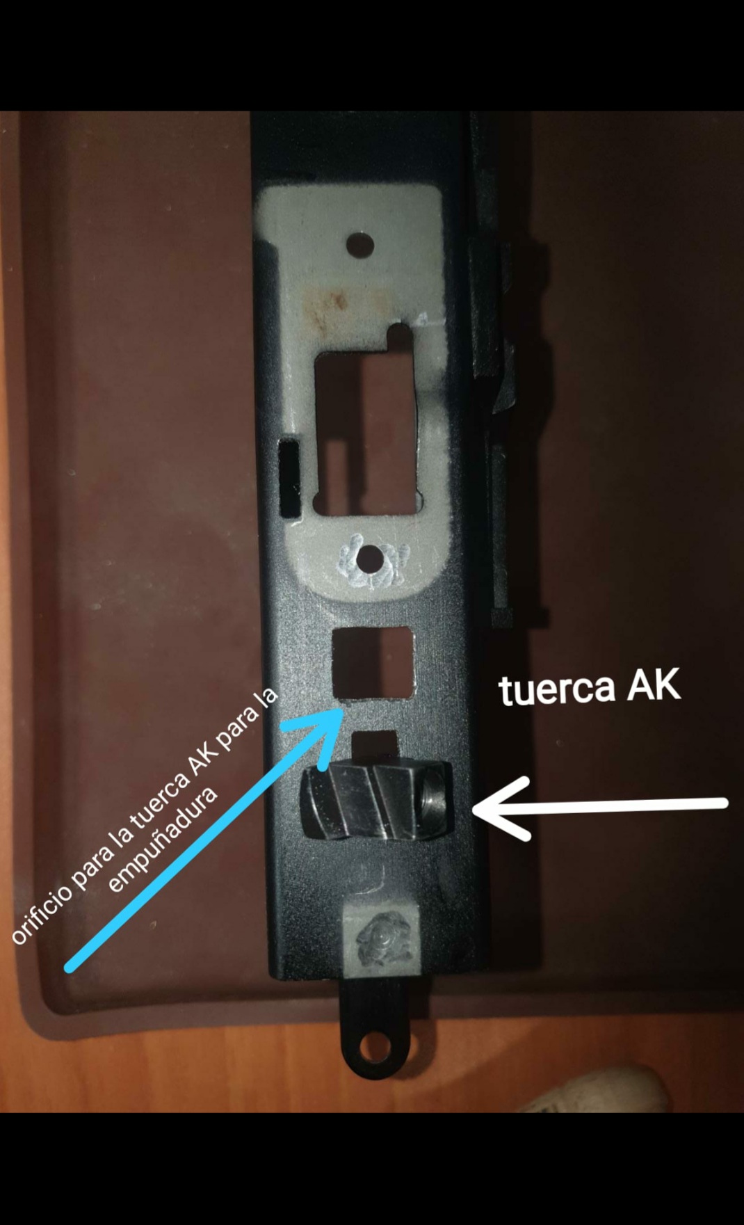

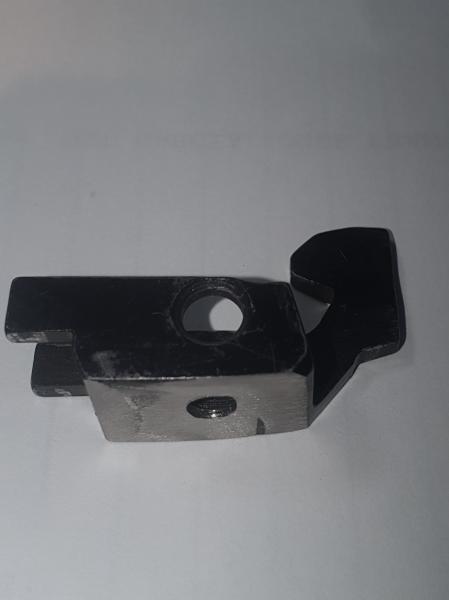

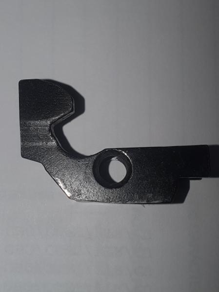

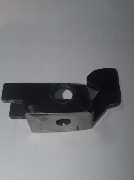

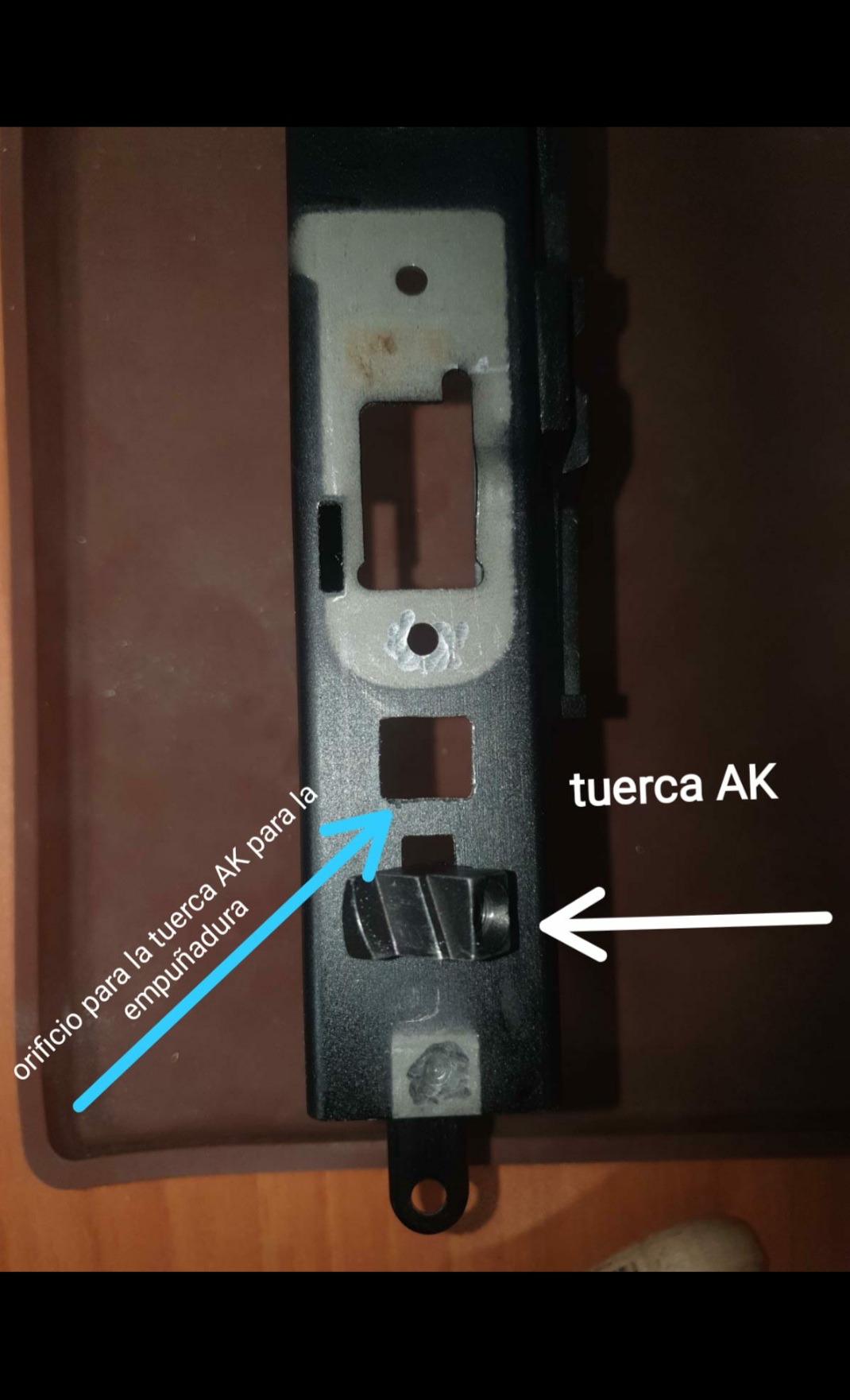

15 minutos de dremel
y hoy unas dos horas de lima
es mas fácil de lo que parece
de dejarlo centrado y darle el tamaño adecuado a la tuerca

el guardamonte va a ser el mismo que trae solo tendre que calentarlo y darle un dobles para atornillarlo eso en la saiga 12
por que en la 410 compre uno de ak47 que es el mismo
aqui compre el grupo de disparo
https://www.ipscstore.com/es/molot-vepr ... t-0-1.html
la culata y empuñadura vale los de ak47 o 74 son los mismo
aqui la tuerca
https://rusweapons.com/?product=ak-pist ... s-bolt-nut
aqui el guadamonte para la SAIGA 410
https://rusweapons.com/?product=trigger ... 0%b0%d0%ba

lo malo de ese guardamontes es que pide mucho taladro y desmontar la retenida del cargador original, habia un kit completo de la marca TAPCO que venia todo... pero supongo que conseguirlo en españa sera mision imposible.
Deseando estoy de verla con todo puesto
SAIGA-12
Mensajes: 440
Registrado: 21 May 2020 18:47
Re: tunear SAIGA modelo CAZA>>>A MODELO>>>TACTICO<<<
Mensajepor SAIGA-12 » 26 Jul 2020 10:43
Virus84 escribió:lo malo de ese guardamontes es que pide mucho taladro y desmontar la retenida del cargador original, habia un kit completo de la marca TAPCO que venia todo... pero supongo que conseguirlo en españa sera mision imposible.

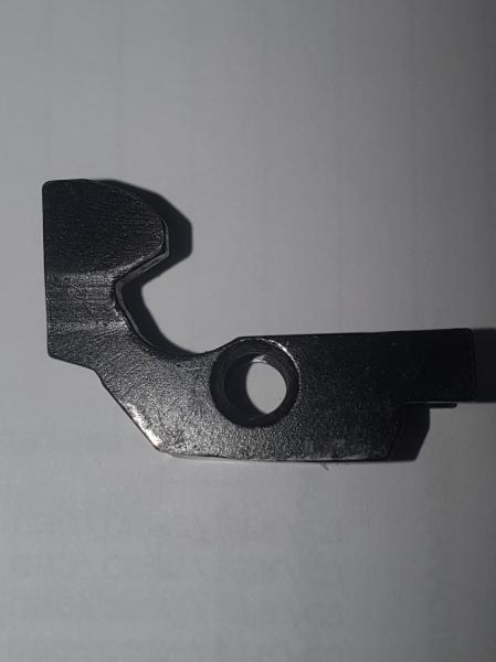

mucho taladro a que te refieres
sabes que la retenida del cargador de la SAIGA 410 es diferente al de la SAIGA 12
mira yo no se como sera ese kit que dices...lo mejor es montar piezas fabricadas por el fabricante original
también si no te quieres gastar 60 y pico euros en un grupo disparador
puedes hacerle un orificio 4 o 5 mm a la pieza que lleva la escopeta avellanar el orificio(con un taladro de pedestal) por dentro u meter un tornillo m3 o m4 dos tuercas una autoblocante y otra ciega y para tapar todo se puede usar una funda termoretráctil
la tuerca ciega para el principio del tornillo

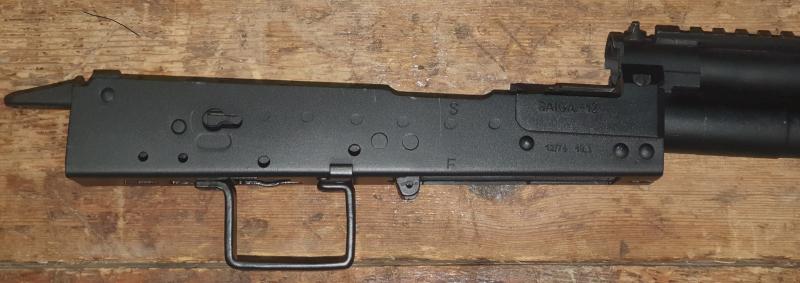

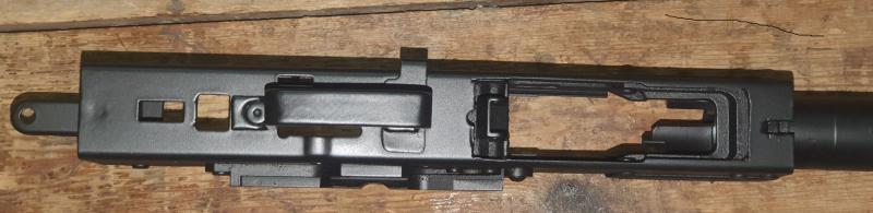

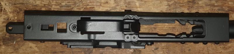

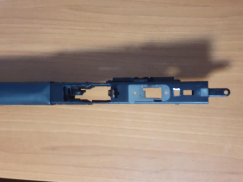

SAIGA 410 casi lista para pintar junta a la SAIGA 12
le falta lijado un soplado a fondo una limpieza a fondo con disolvente
y después un par de capas de pintura y montar todo poco a poco
sin apuro pero sin pausa

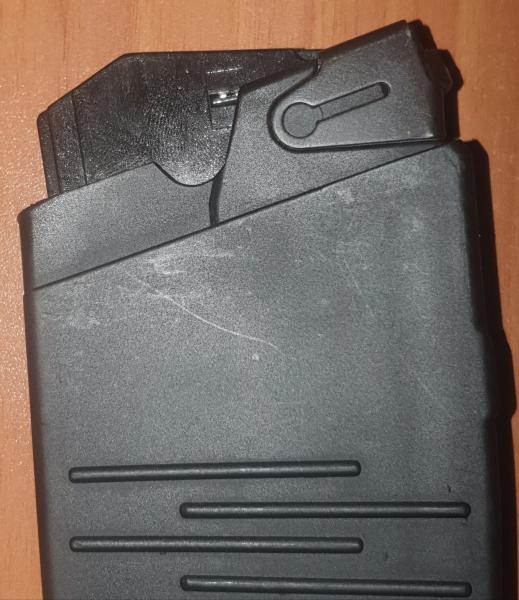

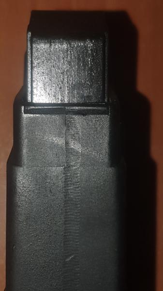

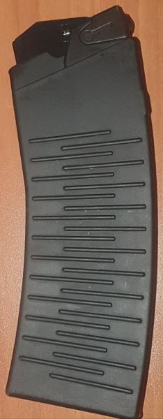

buenas tardes a todos
ya he recibido todas las piezas de las dos SAIGAS que estoy TUNEANDO ya las tengo pintadas y a ver si esta semana si tengo tiempo muestro resultados

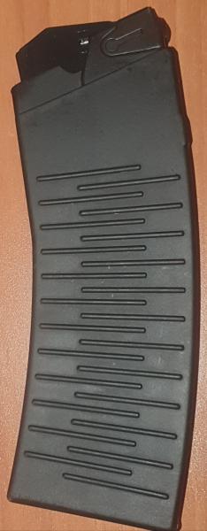

os adelanto que los cargadores que va a llevar la saiga 12 son los de tipo de la VEPR 12
del tipo de cargadores de la imagen

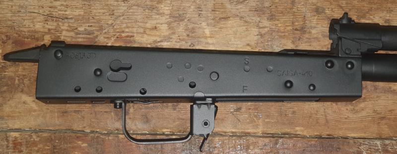

esta es la SAIGA 410
ASÍ quedan pintadas con el guardamonte nuevo

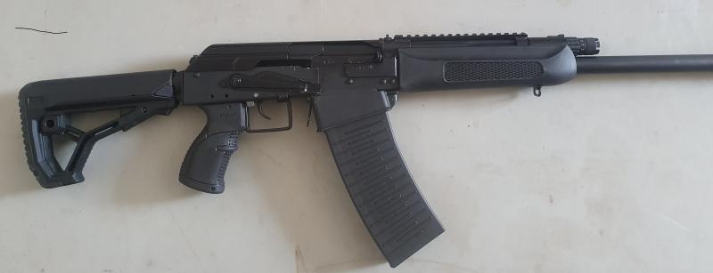

Mensajepor SAIGA-12 » 14 Sep 2020 21:53

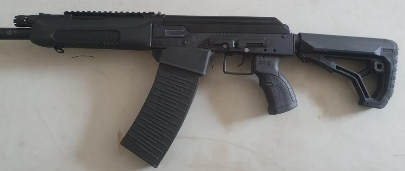

esta es la SAIGA 12
ASÍ quedan pintada con el guardamonte nuevo
se ve muy cuadrado por que lo hice yo mismo
puro ARTE jajajajajajajaaa

Mensajepor SAIGA-12 » 21 Sep 2020 15:18
la 12 ya esta montada faltan unos detalles que pulir
