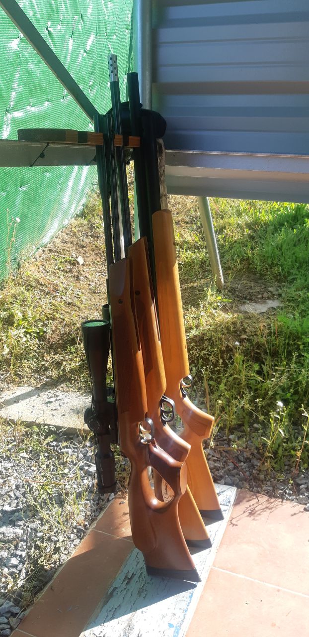

Hola, buenas tardes a todos. A lo que me pregunta Tapeniaque, aporto dos fotos, son carabinas de un compañero de trabajo; fijaros en la que esta en el centro: yo le llamo "bocacha" a la terminacion de ese cañon, que en teoria hace lo que dice Manolo en su respuesta: limpiar de turbulencias de aire la salida del balin. Mi pregunta sobre pedir que me aconsejeis sobre ellas, es porque tengo las dudas que expone Cali, y algunas mas. Quiero tener la certeza de que funcionan y mejoran el arma, y no que unicamente sea un apéndice para hacer bonito y poco o nada mas, de ser así, paso olimpicamente de ellas y no me complico la vida con el aparatito.

Copio y pego La función del "air stripper" o compensador es evitar las turbulencias que el aire provoca en la falda del balin al salir del cañon.....Con un compensador bien diseñado (con cono invertido) el flujo de aire que se expande a la salida del cañón es desviado, para no afectar al balin, que continua su recorrido por la longitud del cono, que apenas tiene un diametro superior al del balin. Con esto se consigue que el aire que empuja al balin por el recorrido en el compensador, haya perdido ese efecto digamos de "descorche" que puede hacer vibrar la falda del balin y afectar en la precisión.
Como bien te han comentado, tanto los modelos de Lobo, Rowan o incluso de Xaloc, ( este último desconozco si aun sigue fabricando ) son muy factibles, pero OJO rosca UNF.
Hace un año me dejaron el modelo Rowan, y en mi caso quedé muy sorprendido, pues llego a cerrar aún más los grupos en 50 mtrs pero en PCP, realmente sí que lo noté.
