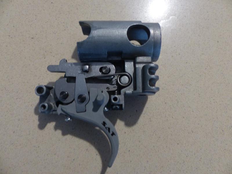

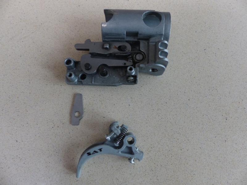

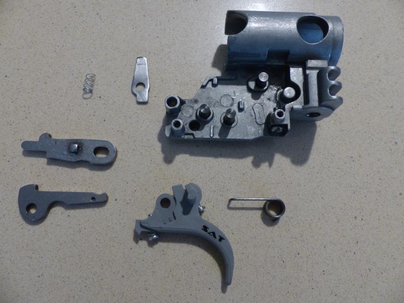

Ya puestos y que se comenta bastante lo de toquetear el gatillo de gamo, os voy aponer lo que tengo hecho yo.
como yo lo tengo se puede configurar totalmente todo en cuanto a recorridos y dureza, eso si hay que tener cuidado con lo que se hace por que este sistema hace que unos cosas afecten a otras, no es apretar y aflojar tornillos a lo loco pero bueno es fácil de la que entiendes el sistema. pongo unas fotos, supongo que la mayoría de vosotros entendéis mas o menos como funciona cuando las veáis.

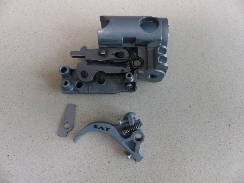

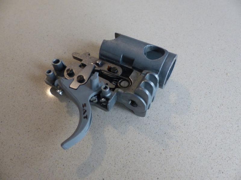

y dos fotos mas que no me entraron antes

Voy a explicar un poco lo que hace cada cosa por si a alguien le interesa, numeré piezas de la imagen para poder explicarlo mejor.
1.- este tornillo lo que hace es que el gatillo se retrase por si no te gusta que este tan adelantado como era mi caso,hay que tener cuidado de no apretarlo demasiado y se pierda el apoyo de la pieza 7 con el cuadradito de la pieza superior
2.- este tornillo marca el recorrido del gatillo hasta hacer contacto con la pieza 10 y que comience el disparo
3.- este tornillo es importante, si te pasas apretándolo la carabina se dispara sola, le cambie el original por uno 3mm mas largo. se aprieta hasta que se dispare la carabina y luego se le quita vuelta y media +- y queda un disparo muy suave, eso ya cada uno que vea como le gusta, afecta al enganche del disparador como se ve en la zona 8, a mas apriete menos zona de contacto en zona 8 entre las dos piezas
4.- este muelle lo recorte para que no me molestase para colocar el muelle 6, según lo recortes y le des mas o menos angulo queda mas duro o blando
5.- la linea roja marca como lo recorté y donde lo apoye para que siga cumpliendo su función
6.- muelle para recuperación de pieza 10, a mas blando el muelle mas blando también el gatillo.
espero que este bien explicado.
un saludo para todos

zalo67 escribió:Voy a explicar un poco lo que hace cada cosa por si a alguien le interesa, numeré piezas de la imagen para poder explicarlo mejor.
Por lo que entiendo (corrígeme si me equivoco)
El problema del disparador es que el resorte nº4 al mismo tiempo que actúa sobre el disparador (la pieza de arriba que sujeta el pistón mientras está amartillada) lo hace sobre la pieza nº10 hacia abajo (esa pieza no ha de moverse accidentalmente prque provocaría el disparo) .. Lo que haces es desvincular ese resorte de esa pieza (la 10) cortándolo y poniendo un pequeño muelle (6) Así quitas peso porque ya no tienes que vencer la resistencia del resorte nº4 sino la del pequeño muelle solamente.
espero haberlo entendido correctamente y si es así no haberla cagado con la explicación :mrgreen:
(Gracias por la foto) :clint:
:birra^:
zalo67

Si, lo entendiste perfectamente.

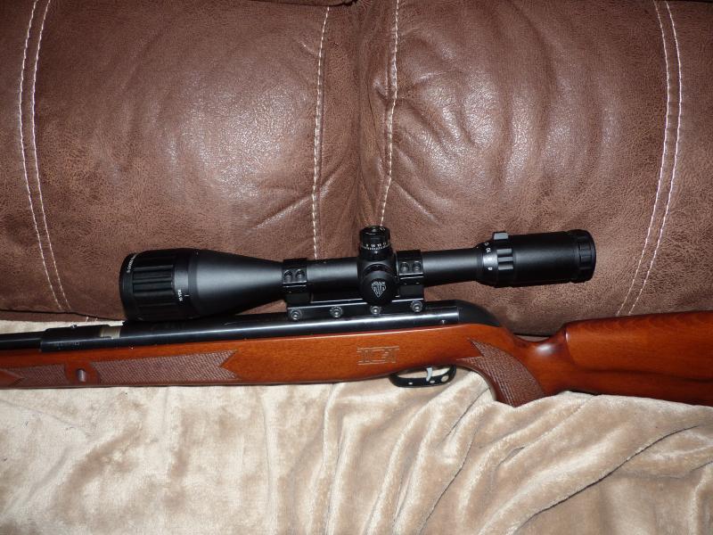

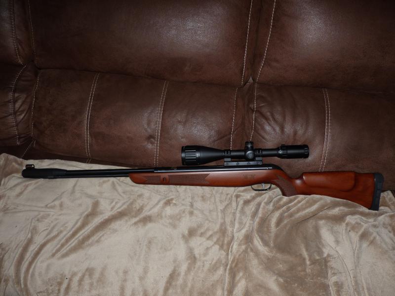

Sigo sin poder registrar la carabina por el tema del coronavirus y que no se puede hacer presencial de momento asi que estoy haciendo las gestiones por correo electrónico y parece que va lento el tema, así que solo puedo hacer pruebas en casa a 10m que es la máxima distancia que tengo para disparar, le coloque de momento de visor un leapers 6-24 - 50 y me apoye es una silla para hacer la prueba, ya se que no es el mejor apoyo pero es lo que tenia a mano, en la diana que subo y única que hice hay 10 disparos al centro y luego tire a borrar algunos números (en total creo que 22 disparos), también tuve que corregir algo el visor y ya lo deje bien centrado en el borrado de números en los horizontales , esos son los últimos disparos y como se ve se me fueron dos o tres disparos, (en algún momento se me agoto la paciencia de apuntar... )
el gatillo no lo deje a pelo tampoco para la prueba, lo deje un pelin duro por que tenerlo a pelo para tirar en casa como que no tengo ganas de hacer un agujero en el techo o pared por accidente. también le quite el sobrecarril que es de 11 a 11 por que la verdad lo veo anti-estético y de poca utilidad
pero vamos que la cosa promete, en los últimos disparos en los números horizontales los borra sin problema, ya se que es solo a 10 m, pero parece que promete el asunto. los balines utilizados son los jsb exact 4,5y el visor lo puse a 12 aumentos para ver bien los números
en cuanto al retroceso casi ni se nota, pero normal con 16j y los 4,1k que pesa con el visor me parece lógico.
