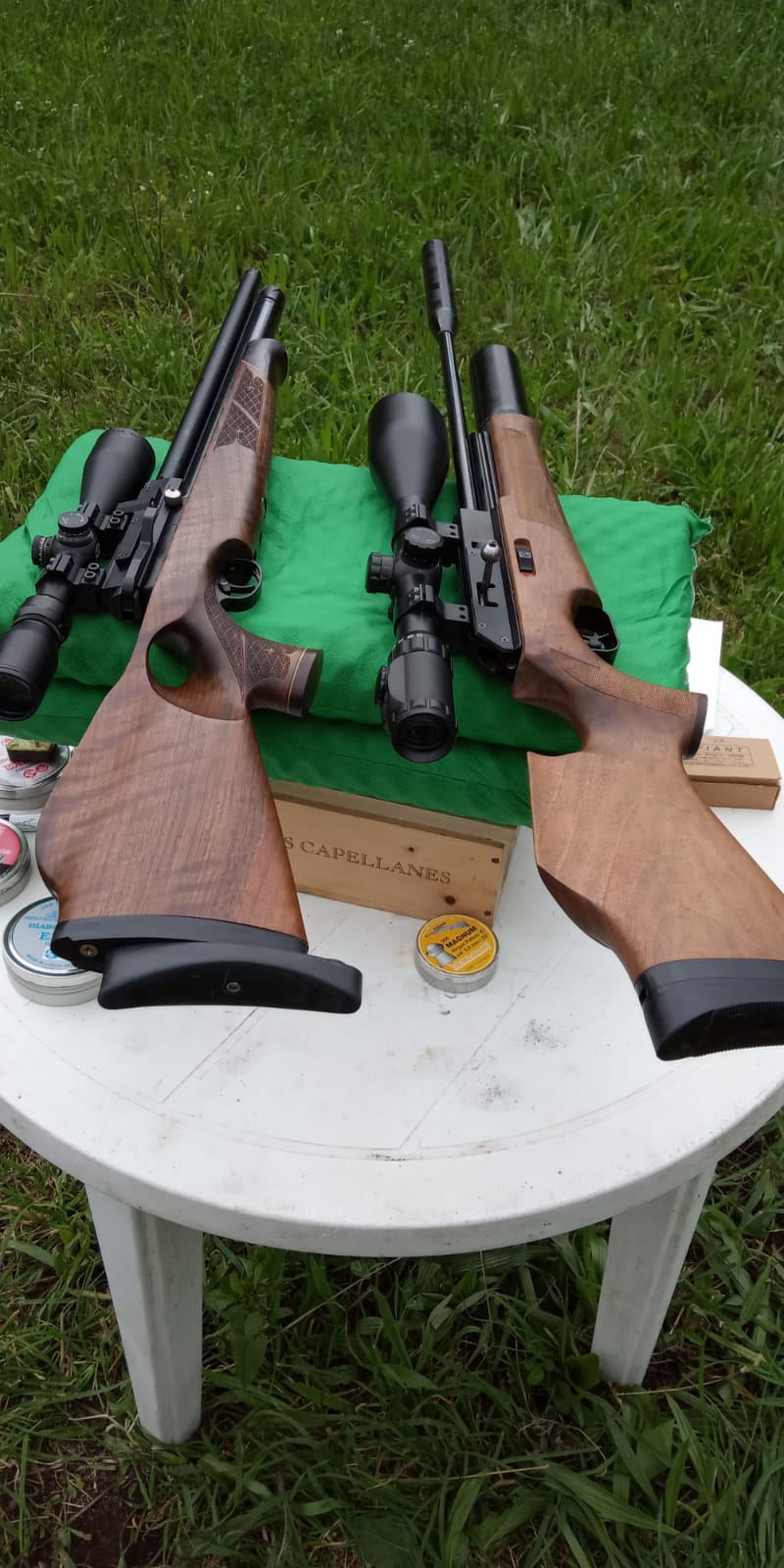

Muchas gracias, he quedado para mañana con un amigo que tira en fuego y aire en el campo de tiro, llevare los balines que tengo y el medidor de velocidad, haremos unas dianas y sacaremos un crono a ver cuál me convence más. Ya os iré contando como va saliendo la cosa.

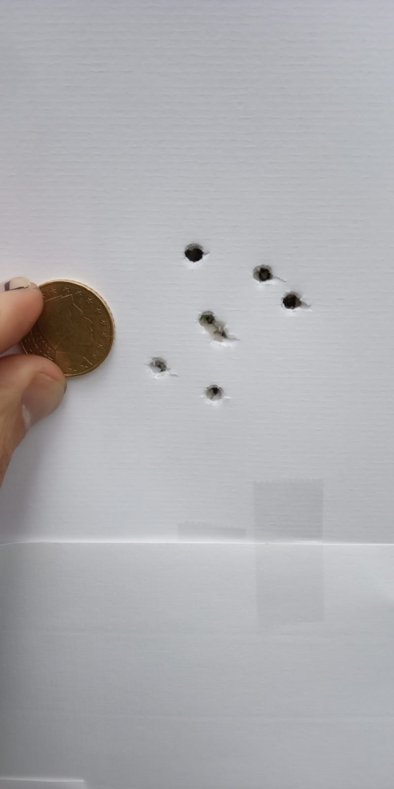

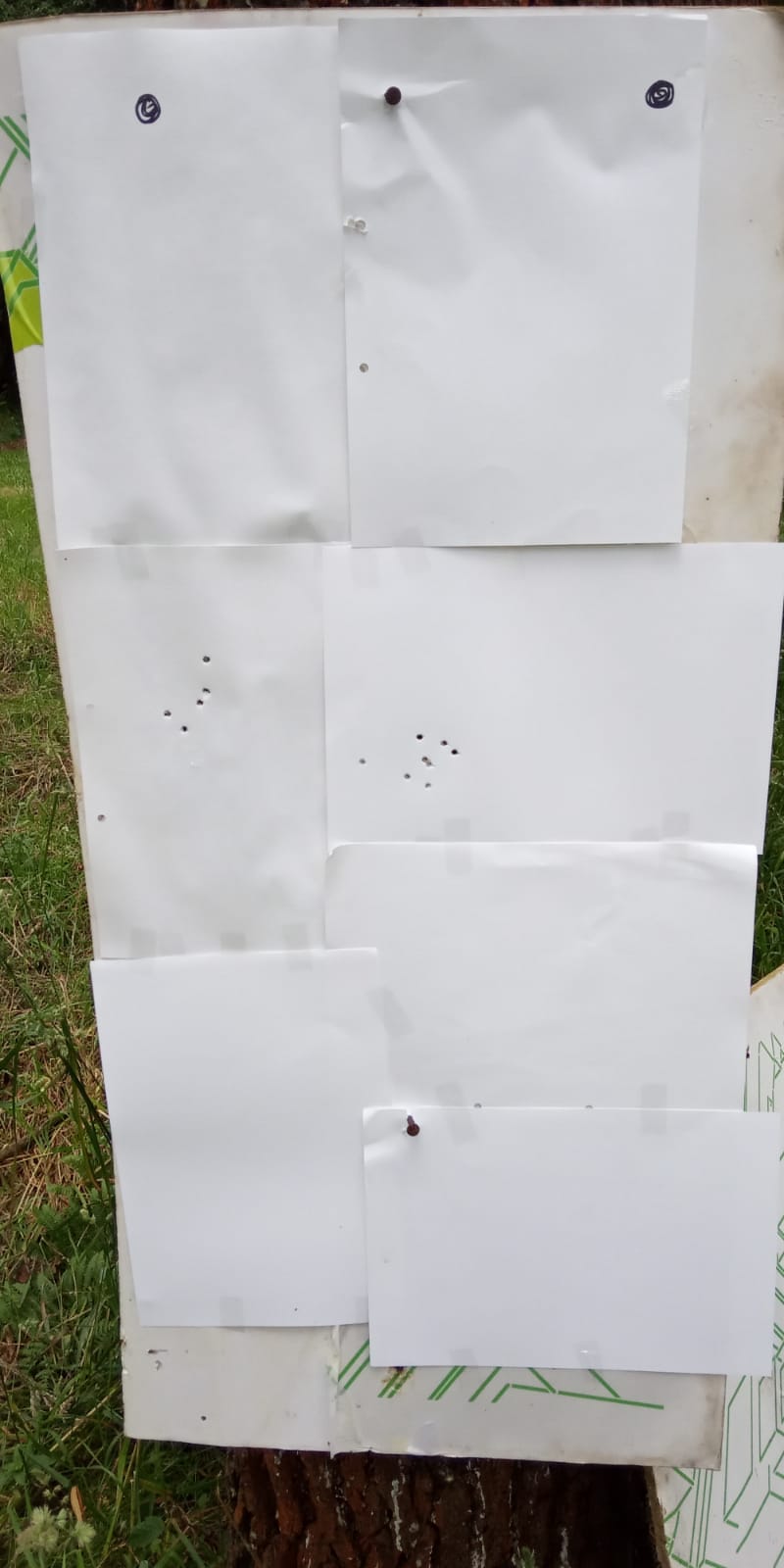

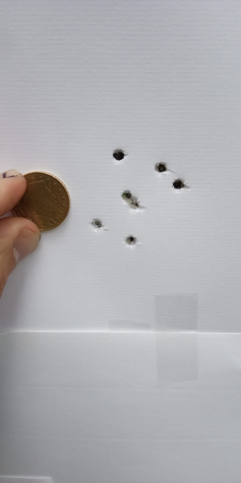

Como comente quería realizar unas pruebas de precisión y velocidad con los balines que tenia a mano, la verdad es que no tenia muchos balines y después de centrar el visor con cada modelo, pues aun menos. Lo que hice fueron grupos de 10 disparos y al mismo tiempo fui anotando las velocidades, aquí os dejo mis primeros resultados y siendo sincera no me convencen del todo, esperaba algo mas, teniendo en cuenta que son disparos a 25 metros, en campo de tiro, con muy poquito viento esperaba grupos mas cerrados.
En esta primera imagen se pueden ver los balines usados, las velocidades obtenidas, promedio,maxima,minima y julios.
En esta otra imagen, los balines, los grupos, tamaño de diana.
Parece que el mejor que le va es el JSB 1.030 g.
Tengo unas dudas a ver si me ayudáis a aclarar. Se que muchos tiradores no tocan sus carabinas e intentan agrupar mucho mas buscando otros balines hasta conseguir un grupo bien cerrado, pero como comente al principio de este hilo, para este Balín en concreto el fabricante recomienda una velocidad de 175 m/s y una potencia de 16 julios. Ahora bien, si bajo la carabina a 16 julios y busco esa velocidad, el balín será mas preciso o se caerá del cañón por falta de julios, se pueden conseguir esos 175 m/s a 16 julios, o la dejo a la potencia que esta (22,23) julios e intento aproximarme a esos 175 m/s apretando un poco el martillo.
Como podéis ver no me conformo, no busco grandes potencias, lo que si quiero es la máxima precisión posible con esta carabina y se que se puede conseguir. Aun me quedan más dudas y alguna pregunta más, pero no quiero saturar el hilo, las ire haciendo según vuestras respuestas.
Muchas gracias y por aquí seguiremos.

Re: Balines JSB.
A los cañones weihrauch que tuve en 5.5 les gustan los HN ftt y JSB RS.
El heavy es para mas potencia.
Tampoco me parecen malas esas agrupaciones.
Muchos me van a llamar loco por lo que voy a poner, pero ahi va:
Hace tiempo me llegaron unas latas de JSB jumbo exact con las falfas algo tocadas.
Con un HN barracuda del 6.35 las he vuelto a redondear, y perfecto.
Pues bien, la semana pasada me puse con la BSA superten a ver que tal en comparación con la AAs510.
Las dos a 24j, y probando balines ligeros.
Me hizo buenos grupos con los Express, pero no todo lo bien que esperaba.
Entonces me puse a redondearles la falda con el barracuda del 6.35.
Preparé unos cuantos, y cuando me di cuenta, la falda me habia quedado bastante mas ancha, y todos igualitos.
Pues los resultados mejoraron mucho, en cuanto entra en el cañon, el empujados los encaja perfectamente, y supongo que la falta estirada coge mejor las estrias.
Eso si, en la s510 tuve que usarlos en monotiro, ya que no entraba la falda en el cargador.

Para hacer grupos que bajen de esos 2 mm entran en juego factores como el visor y la torreta de tiro, que no se si estarás utilizando. Qué visor estás utilizando?

En mi opinión, la constancia es simplemente muy buena, no hay una variación descompensada, 2/3 ms es francamente buena, cuando suele ir también en torno a 1 m/s. En cuanto a las agrupaciones, no son malas, pero si es cierto que con práctica no es difícil cerrarlas, osea, entrenar y entrenar.
Yo no me preocuparía lo más minimo.

Hola Cali
Volviendo al tema de los jsb y olvidando los visores que dudo que sea tu problema, lo primero que tienes que hacer es limpiar bien el cañon y verificar que no se vea nada estraño en su interior una vez este limpio.
Tambien descartaria que ninguno de los 3 modelos Jsb no le gustan a tu cañon, comprueba que no tengan daños en la falda por maltrato de las cajas. Cuando cambies de modelo de Jsb puede que los primeros disparos no tengan precisión.
Cada cañon tiene un ratio de giro que lo determina el estriado, lo que significa que necesitas una velocidad x en la boca del cañon para que el balin estabilice tanto si es inferior como superior no estabiliza. Pero viendo ese desastre a 25m y suponiendo que esta disparando alguien con experiencia me decantaria que tienes un problema de deformacion del balin, diria que el cargador o el cañon estan deformando o arañando los balines. Prueba a disparar introduciendo manualmente uno a uno para descartar que el problema te venga del cargador.
Espero puedas solucionar el problema
