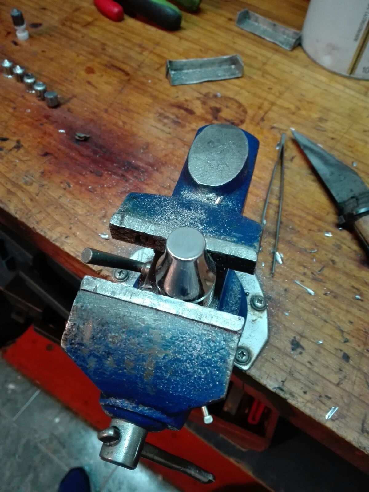

Mensajepor colito » 02 Ago 2017 20:03
Tapon para la boca estriada de 12mm
LLenado de la boca.
Limado de la boca hasta que da el peso que quiero.
LLenado de la boca.
Limado de la boca hasta que da el peso que quiero. 00
LLenado de la boca.
Limado de la boca hasta que da el peso que quiero. 01
LLenado de la boca.
Limado de la boca hasta que da el peso que quiero. 02

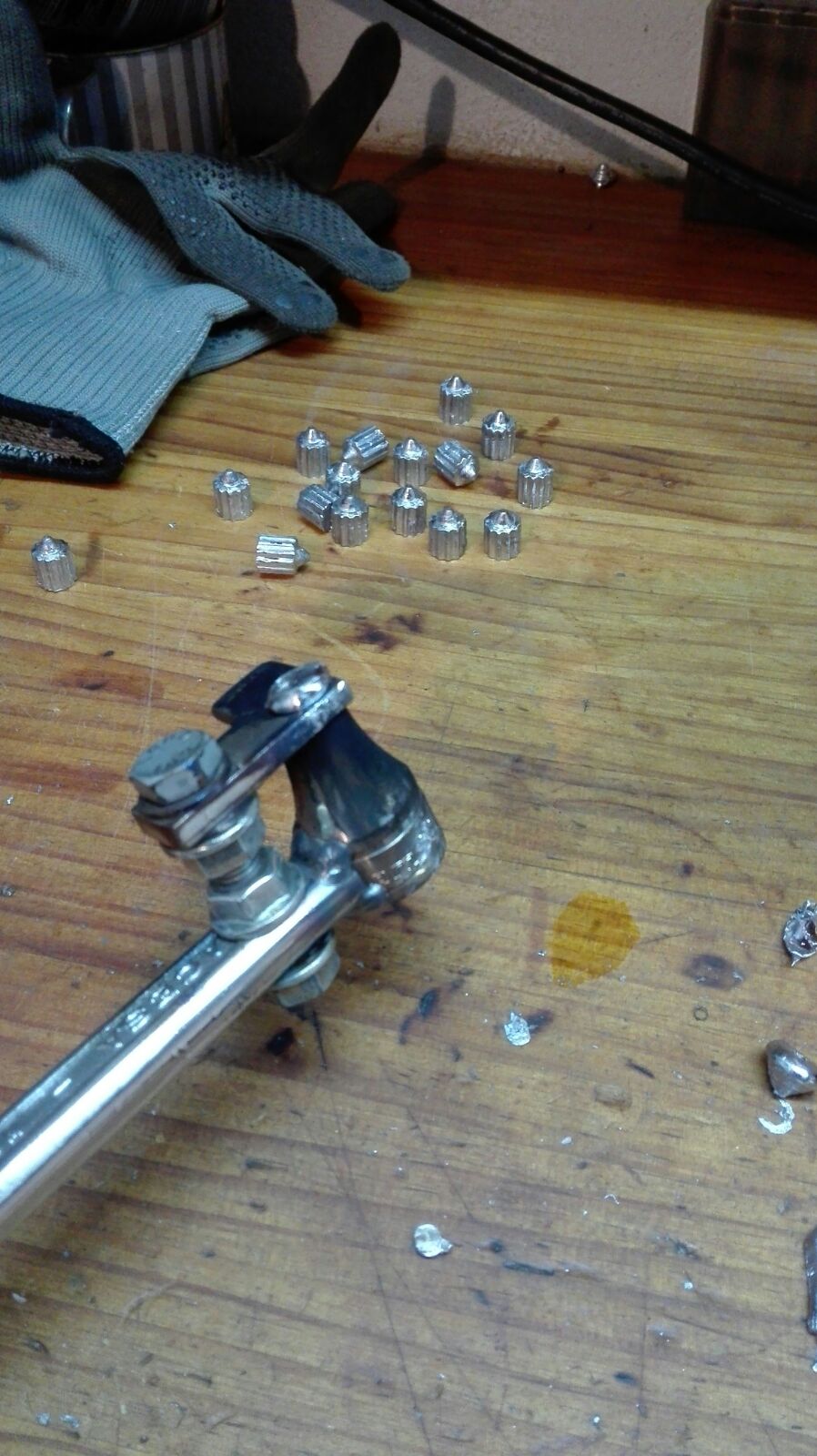

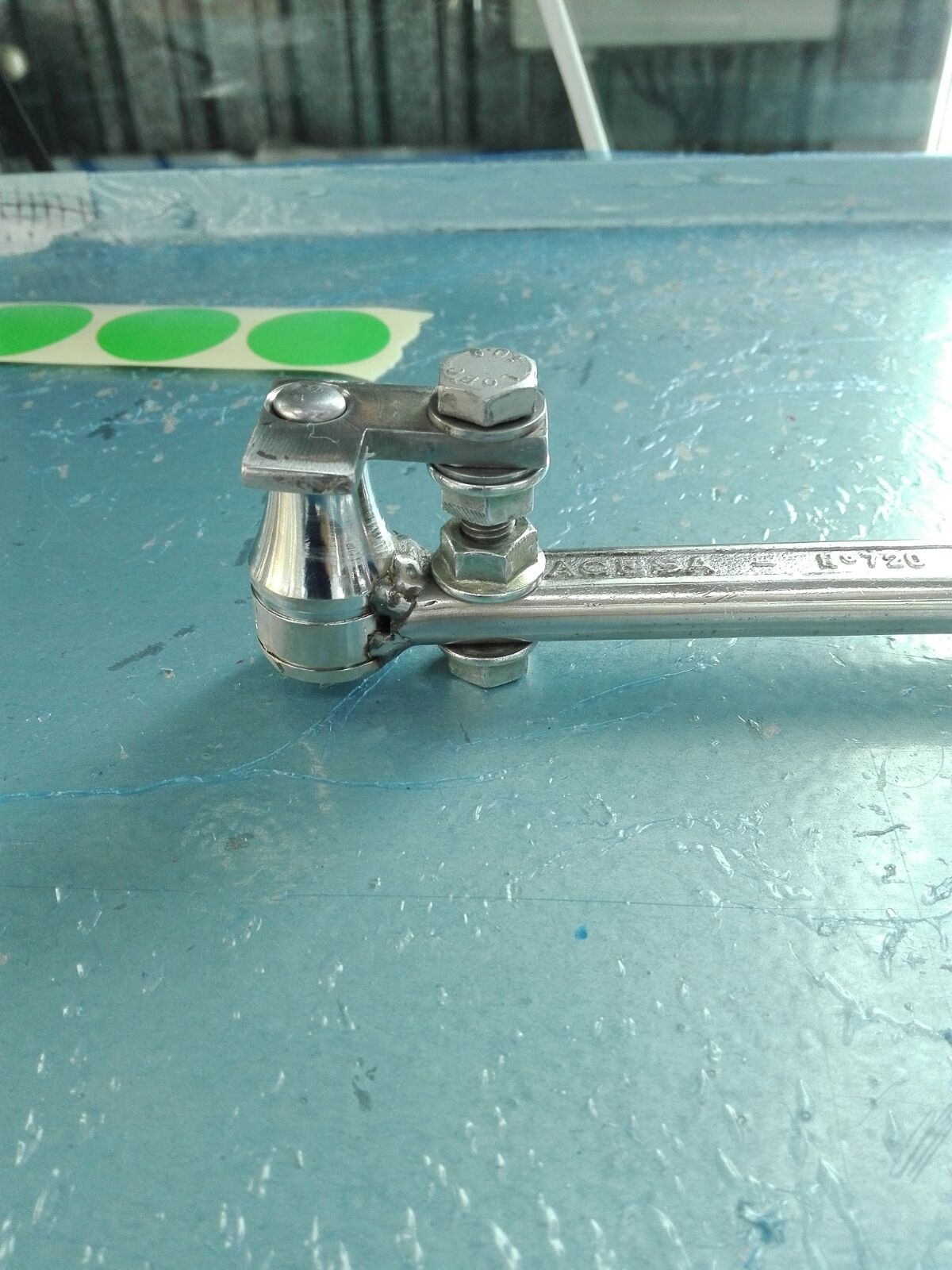

Mensajepor colito » 02 Ago 2017 20:07
Peso de la bala.
Boca y mango.
Boca y mango soldado.
LLenado de la boca.
Limado de la boca hasta que da el peso que quiero. 10
LLenado de la boca.
Limado de la boca hasta que da el peso que quiero. 11
LLenado de la boca.
Limado de la boca hasta que da el peso que quiero. 12

Turquesa en proceso.
Resultado de media hora de trabajo.
LLenado de la boca.
Limado de la boca hasta que da el peso que quiero. 20
LLenado de la boca.
Limado de la boca hasta que da el peso que quiero. 21
LLenado de la boca.
Limado de la boca hasta que da el peso que quiero. 22

Evolucion de mis balas, la ultima es original Brenneke del 410.
Precision a 50m con bala original.
Precision a 50m con mis balas.
LLenado de la boca.
Limado de la boca hasta que da el peso que quiero. 30
LLenado de la boca.
Limado de la boca hasta que da el peso que quiero. 31
LLenado de la boca.
Limado de la boca hasta que da el peso que quiero. 32

Uso cartuchos ya cargados del 36/65 a los que quito los perdigones.

Te han quedado de pm y mucho más funcional que el molde que compré yo, por funcional me refiero que el proceso es más sencillo que con mi molde ( el desmoldado ) y los resultados iguales.

Una pregunta, son huecas por dentro??? Viertes el plomo por el culo de la punta????
colito
Mensajes: 3062
Registrado: 18 Nov 2008 06:01
Re: Como fabricar turquesa para escopeta 410.
Mensajepor colito » 10 Ago 2017 15:39
Las fotos son de lo mas esclarecedoras.
No son huecas y vierto el plomo por donde entraria la tuerca.
