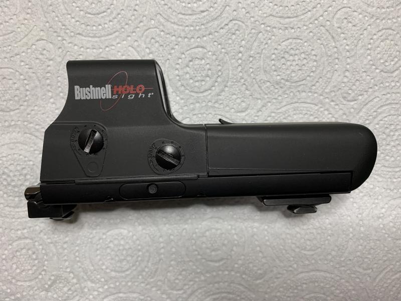

Hola, buenas noches, pues vamos de puntos rojo. No hace mucho ya hubo un hilo referido a los puntos rojos en el que se expresaba los diferentes usos que la gente le daba a estos visores, yo en pistola no tiro decentemente si no es con el red dot, tengo dos pistolas y 3 red dot, y digo 3 por que con el primero había veces que me costaba un poco encontrar el punto, y compré uno "holo", con 2 intensidades de iluminación, pensando que tendría más facilidad en encontrarlo, después de varios días tratando de adaptarme al holo y compararlo con el primero habiéndome adaptado a este bien, llegué a la conclusión de que debía guardar el holo y comprar uno idéntico al primero, que tiene 11 intensidades de brillo, ahora no quiero otro, las pistolas en las que están puestos son una Weihrauch HW40 de 4.5 y una SPA CP1 de 5.5 , estoy muy muy contento con estos visores, que cada uno me costaron unos 17€ , y hago tiro de precisión a 10 metros tirando a dos manos, alguna vez pruebo con una sola mano y no me salen mal del todo pero prefiero con las dos manos. Adjunto 2 fotos de esta tarde con la HW40 a 10 metros, no todos los tiros son buenos, pero bueno, quedo satisfecho. Esto es para dejar claro que con los red dot se puede divertir, incluso haciendo precisión, aunque no de mucho nivel
Les he dado la vuelta para mejor presentación

Si es de cierta calidad, van bastante bien, tengo un Bushnell hará unos 20 años, funciona y aguanta de maravilla, digo aguanta porque lo tengo montado en un 300 Ultra Magnum, le llevo una bases Apel y lo empleaba cuando iba de monterías ( hace años que lo he dejado ) lo alternaba con otro visor, según fuese el puesto, un cortadero de escasos metros o la falda de la montaña de enfrente.
Paralaje no tiene, además como está pensado para disparos rápidos algunas veces a tenazón, no siempre se encara correctamente el rifle, pero aun que el punto rojo este situado en una esquina, es igual, donde esta apuntando el punto, allí va la bala.
No cazo ya, pero muchas veces voy al campo de tiro a despachar algunas dianas, y a 50 metros que es lo que tenemos, en las dianas que se emplean para pistola estándar, no se sale del 10, y eso que el rifle no invita a la precisión pura.
Las pilas que emplean no son de botón, son dos de las normales que duran un montón.
El punto no es mucho mayor de un dot, pero al rededor tiene un pequeño circulito que también te sirve de referencia.
Han pasado muchos años y supongo que estará "requesuperado" pero siempre me ha cumplido perfectamente.
No lo pruebo en la HW77, porque tendría que ponerte un rail picatinny.
Saludos y salud.
