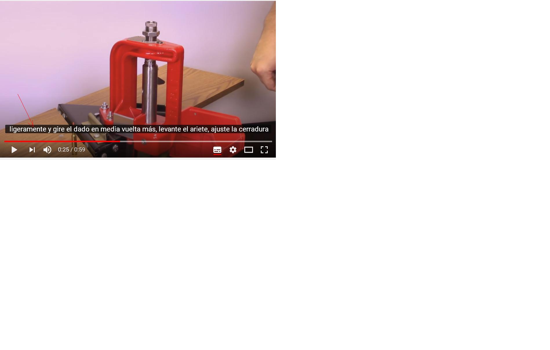

Este es el vídeo oficial:
https://youtu.be/wc4CoOI2KD0
Nuestro carácter es el resultado de nuestra conducta.

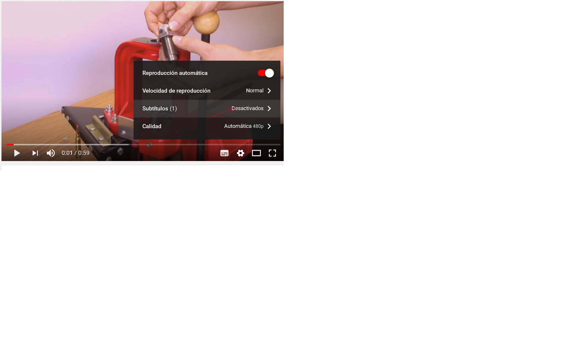

Recuerda que puedes utilizar los subtítulos:
Tienes que seleccionar primero Ingles porque de primeas no te sale traducción automática y luego volver a seleccionar y así poder elegir traducir automáticamente + Español ó lo que quieras.
