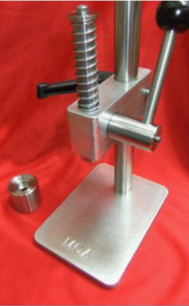

Estoy pensando en comprar esta prensa para la colocación de puntas y recalibrado de cuello,pero tengo algunas dudas sobre el dies del recalibrado de cuello ,haber quien la tiene para salir de dudas sobre algunas cosas sobre los bushing,gracias

Nadie utiliza una prensa recta,todo esto es porque quiero comprar unos dies más de nivel para apurar más la precisión los que tengo son los que nos compramos la mayoría cuando empezamos a recargar y con el tiempo vamos necesitando algo más de nivel en nuestras agrupaciones,y e leído que estos dies wilson de prensa recta son bastante buenos,o no merece la pena,tengo una prensa normalita de lee o haber si me aconsejáis algunos dies de calidad para precision que le sirvan a la lee,uno de los dies es para solo recalibrar cuello,gracias

Ademas yo incluso me plantee el tema de no utilizar esa prensa, ni por supuesto los martilos.
Con un simple soporte de taladro, creoque el resultado podria ser el minmo
;pues de lo unico que se trata es de una base plana y algo que empuje desde arriba mas o menos nivelado.

Re: Quien utiliza esta prensa wilson
Hola,
esa prensa es para usarla con los dais Wilson. Son de lo mejor que hay. Y te la puedes llevar a cualquier sitio.
¿ Quién la usa ? Todos los tiradores de Bench Rest y muchos de Fclass.
Los bushings son los mismos que utilizan los dais Redding.
