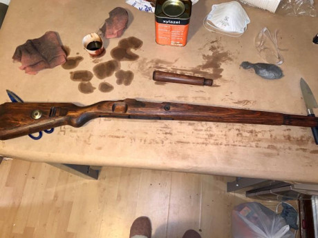

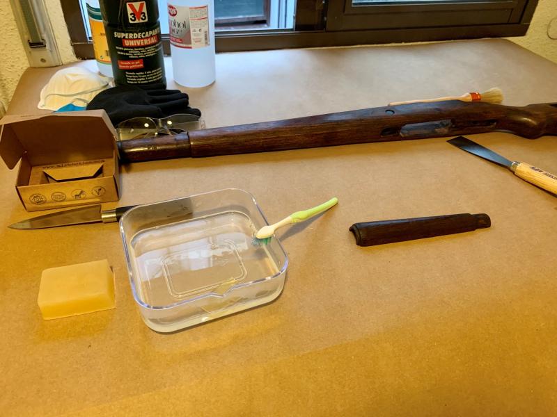

Empezamos con una buena limpieza de la superficie, con agua destilada y jabón neutro
Saludos compañeros, ya que en estos días todos andamos con tiempo he decidido compartir con la comunidad 10

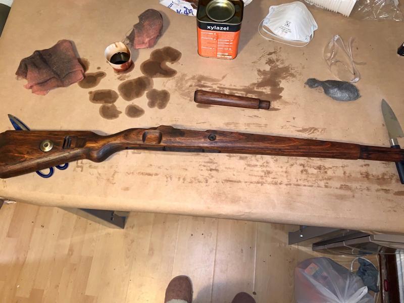

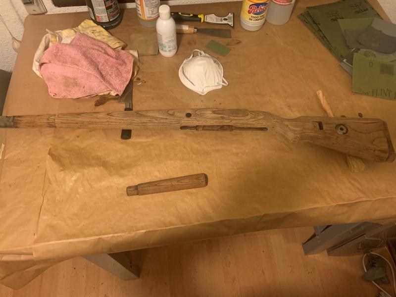

Aplicamos el decapante generosamente por toda la superficie, dejamos que el producto haga efecto durante 15 minutos y después retiramos con una espátula, con cuidado de no dañar la madera. Posteriormente limpiamos con alcohol y lana de acero de grano 000 para quitar todos los pequeños restos.
Saludos compañeros, ya que en estos días todos andamos con tiempo he decidido compartir con la comunidad 20

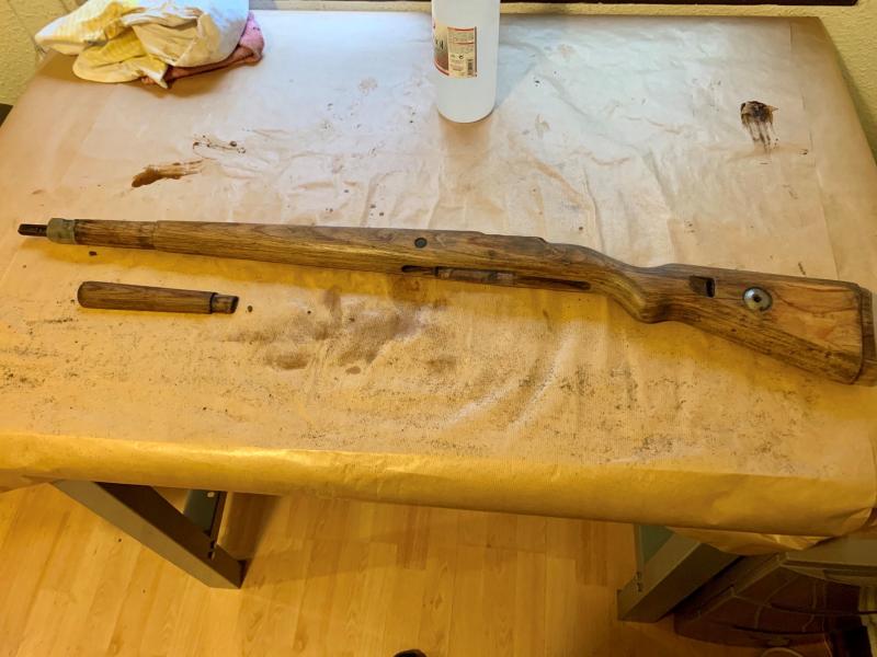

Mensajepor Ranyer » 02 Abr 2020 22:51

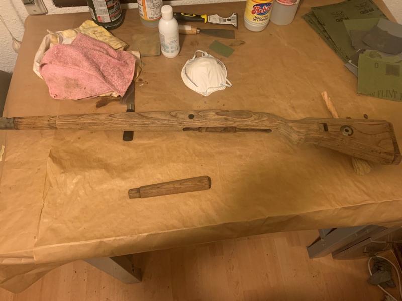

Una vez realizado todo el proceso anterior podemos comprobar como la capa de barniz ha desaparecido. Comenzamos entonces la fase de lijado, de grano grueso a grano fino, con cuidado y sin devastar mucho el material.
Saludos compañeros, ya que en estos días todos andamos con tiempo he decidido compartir con la comunidad 30

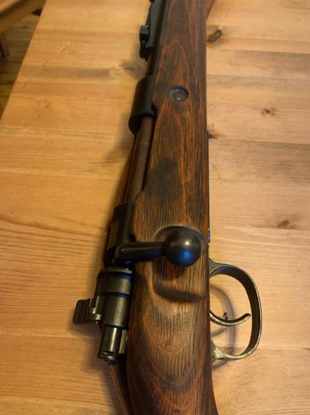

Mensajepor Ranyer » 02 Abr 2020 22:53

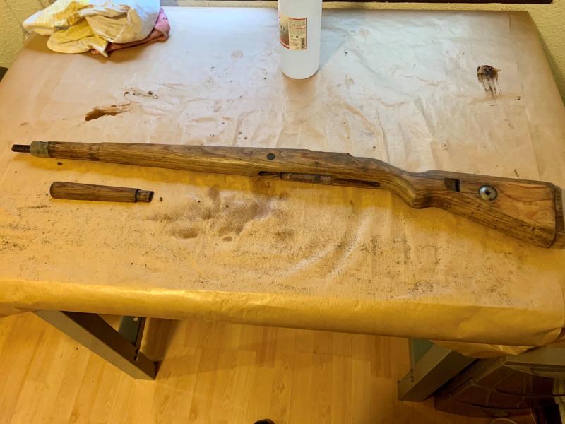

Una vez terminado el lijado observé que la madera tenia un tono más oscuro del que me gustaba, además de alguna mancha en algún sitio concreto. Para ello aplico una mezcla de agua oxigenada y amoniaco, el resultado como podéis ver se aprecia claramente. Además después de este proceso decido repetir la fase de lijado.
Saludos compañeros, ya que en estos días todos andamos con tiempo he decidido compartir con la comunidad 40

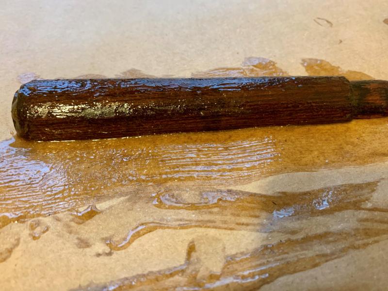

Mensajepor Ranyer » 02 Abr 2020 22:55
La ultima etapa de esta aventura, aplicar aceite. En mi caso he utilizado aceite para teka de color. Se aplica una capa fina con un trapo que no suelte fibras, se deja secar durante 8 horas. Posteriormente se pasa una lana de acero 000 y se vuelve a repetir el proceso hasta que el poro de la madera no admita mas producto. En mi caso fueron 5 manos.
Saludos compañeros, ya que en estos días todos andamos con tiempo he decidido compartir con la comunidad 50

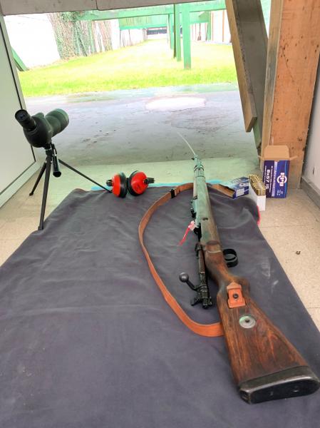

Mensajepor Ranyer » 02 Abr 2020 22:57
Y el resultado final, la verdad es que he quedado satisfecho, la madera luce mucho más que antes, esta más bonita.
Espero que os animéis en estos días en esos proyectos pendientes y que pronto podamos volver a coincidir en la galería.
Ranyer
Saludos compañeros, ya que en estos días todos andamos con tiempo he decidido compartir con la comunidad 60
Saludos compañeros, ya que en estos días todos andamos con tiempo he decidido compartir con la comunidad 61
