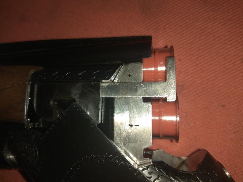

Con respecto a los choques de mi escopeta que como he dicho marca * y *-, y he comentado otras veces en este hilo mi armero me dijo que tenía 5'5 abajo y 9,5 arriba, no sé cómo lo midió pues después yo lo he medido en una armería con el cono y también en casa con el pie de rey y me da 18,25 abajo y 17, 9 arriba, siendo el anima de 18,4. Y después de mil pruebas en la plancha y comparar con. Otras escopetas, plomea como 1 y 2. De hecho ahora estoy tirando con 24 GRS en FO y los hace humo, he probado muchos cartuchos hasta dar con uno que me gusta mucho, el pla-24.

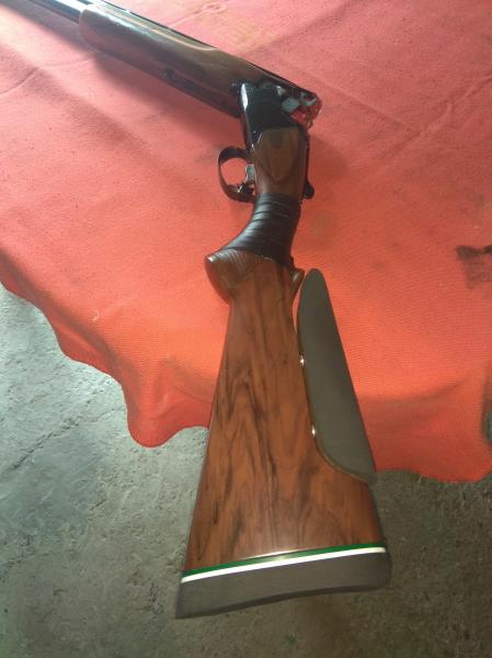

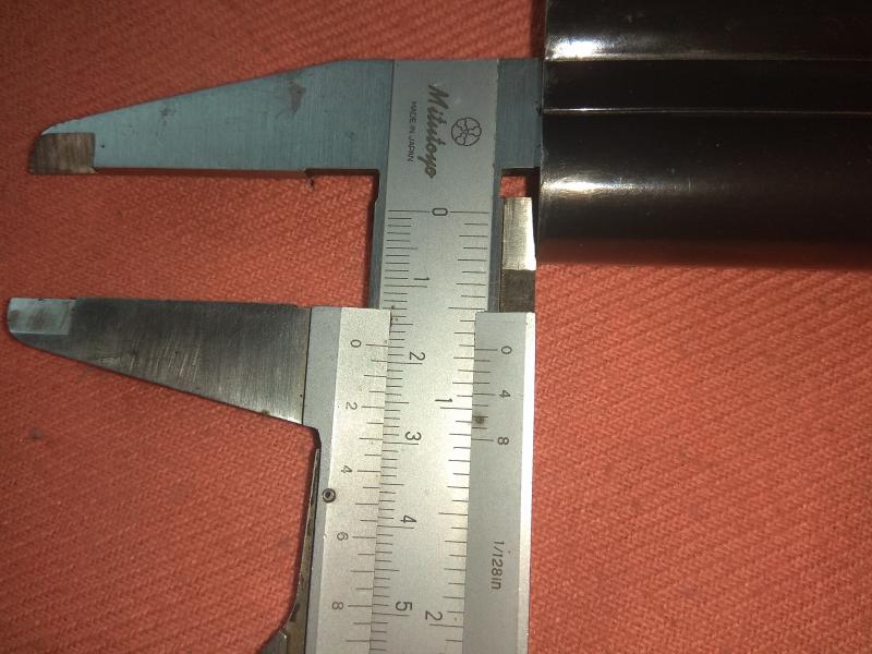

Con respecto a la culata pongo unas fotos de cómo he preparado la mía, además de la medición de los choques, a ver qué os parece.

Mi arma B25 del 74, 76 de cañón, * y *- y banda Brodway de 16 mm.

Más fotos de la medición de.choques...

En cuanto al tema choke pensar que entre un choke de 5 décimas y 8 décimas el porcentaje de plomos que van a llegar entre 30 y 40 metros es muy similar,a partir de los 40 metros es preferible contar con 9 o 10 décimas,si tus armas tienen chokes entre 5 y 8 décimas, estan bien para mandar los plomos a esas distancias sin problemas.
He plomeado varias mirokus antiguas y b25 de esas que pone medio choke y te aseguro que puedes tirar tranquilo con ellas los 24 gr,que no se arrugan.Tienen plomeos excepcionales.

Y con esto se.agarra muy bien...esto después de casi mil euros de.restauracion...pero no me arrepiento.

yo uso un calibre digital para medir los chokes,la practica me a llevado a apretar el calibre es la unica forma de obtener una medicion que roza la exactitud.
Si bien he leido que para medir con calibre, no se debe de apretar este,en el caso de los chokes, si,he medido chokes fijos y chokes móviles, las grandes marcas de chokes briley o gemini, cuando les compras un choke,vienen justos con la medición adquirida,y esos chokes me enseñaron a apretar el calibre para medir chokes con un calibre digital,sabemos que no es la herramienta mas adecuada para tal fin,pero a nivel de aficionados es una opción bastante buena y economica.

maino escribió:en-2012-la-compa-ia-fn-browning-presento-en-sociedad-su-septima-563404 (1).JPG
fijate en las dimensiones de la culata alb 25

Hola maino, si está claro que la pro trap tiene un culaton impresionante, sobre todo para ser de fabrica, la mía con el regulable que le he puesto me queda muy bien, pero por supuesto que no descarto en un futuro hacerme una generosa culata a medida.
Con respecto a los choques ya no me queda duda que van muy bien, los plomeos a la altura de cualquier escopeta moderna, pues he gastado bastante munición en la plancha. Y con respecto a los cartuchos pues también he probado muchos y prefiero los 24grs del 8 o 7,5 dependiendo de la temperatura y el viento. Pienso que todo influye en su justa medida, pero influye más el cartucho que el choque.
