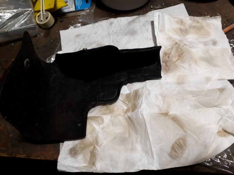

quita todo el aceite que puedas con papel de cocina.
Y para que sude la metes al horno a 50 o 60 grados media horita con papel de cocina por dentro y por fuera. La sacas (tranquilo que no quema) secas con papel todo lo que puedas y la dejas a temperatura ambiente dentro de casa hasta el dia siguiente.
Si te sigue pareciendo que esta demasiado grasienta pues repites el proceso.

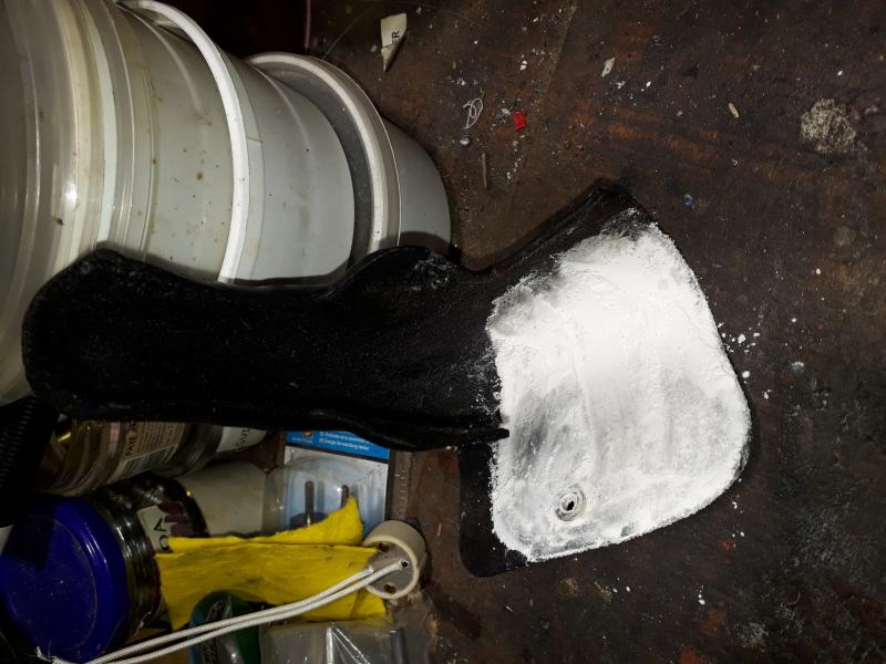

Bueno, en estos días de aburrimiento hemos comenzado por lo menos agresivo, que ha sido el papel de cocina. Tras mucho frotarle, frotarle y presionar con una rueda consigo que suelte algo de aceite.
Pero el talco parece que sí que está dando buenos resultados. A los 10 minutos de haberlo puesto, ya se ha formado una espesa pasta con el aceite, incluso para retirarlo lo he de hacer con un cuchillo. Veré si encuentro en alguna droguería polvos de talco a granel porque me temo que voy a necesitar mucho.

bolaplomo escribió:Bueno, en estos días de aburrimiento hemos comenzado por lo menos agresivo, que ha sido el papel de cocina. Tras mucho frotarle, frotarle y presionar con una rueda consigo que suelte algo de aceite.
Por eso se suele usar el serrín antes de pasar al talco.
Por cierto, yo no lo he probado nunca, pero la sepiolita que se usa en las gasolineras y talleres para absorber lo que cae al suelo, también debería funcionar perfectamente.
