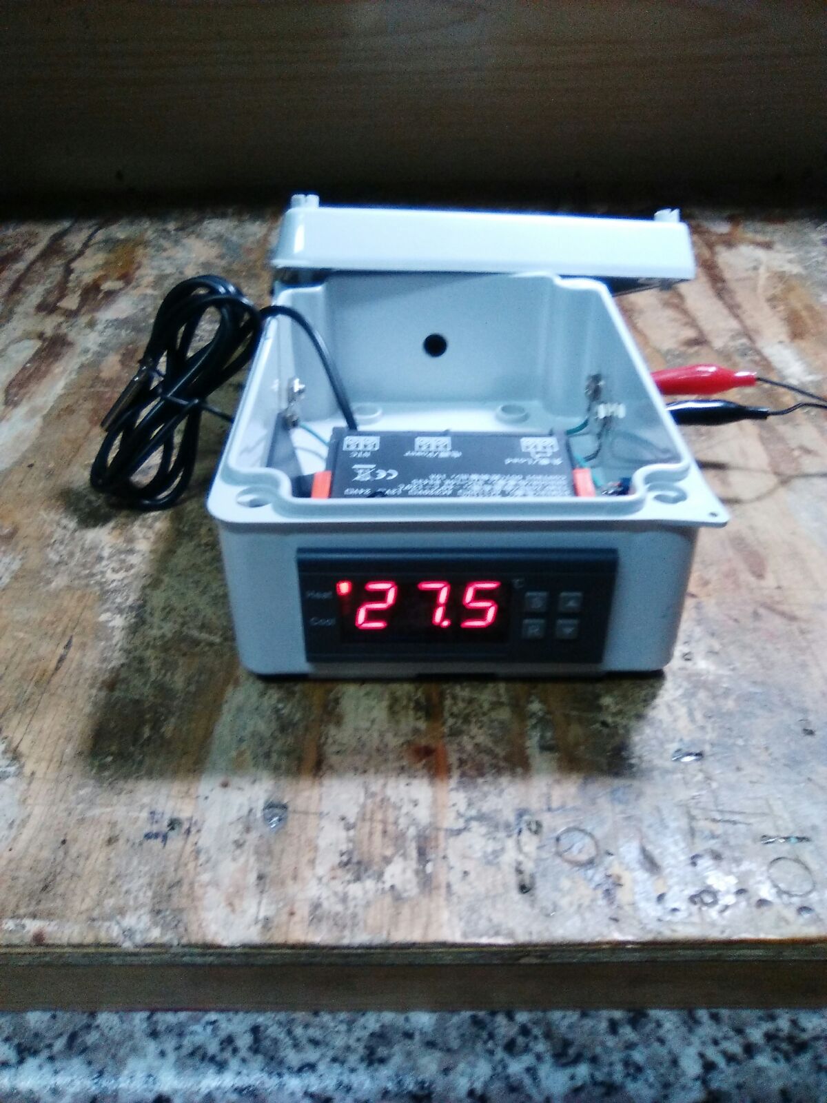

Si el tema es por exceso de calor lo que necesitas es esto:

¿Eso que es para la temperatura de la grasa?
El caso es que siempre que la he usado la e calentado o enfriado igual.

Mensajepor luis7 » 26 Mar 2020 08:36
Es un termostato para mantener la grasa a la misma temperatura siempre.
Una ves sepas a la temperatura que trabaja bien la recalibradora con la grasa que usas, lo programas y la mantiene en la temperatura prevista.
Funciona muy bien, barato y fácil de hacer.
