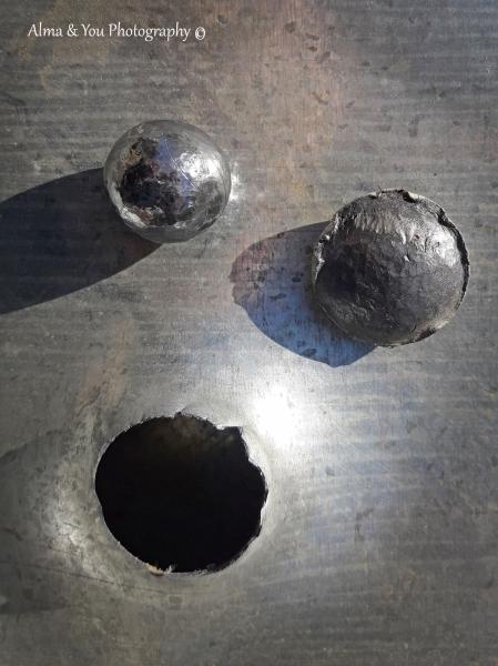

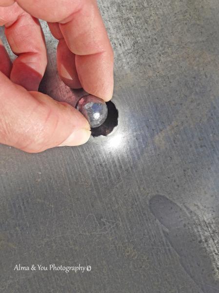

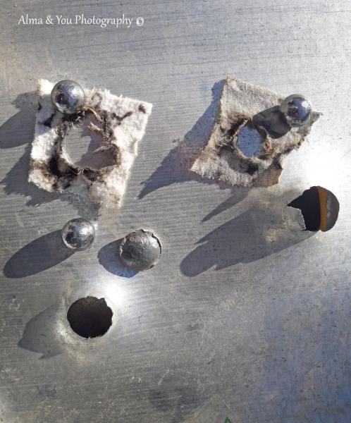

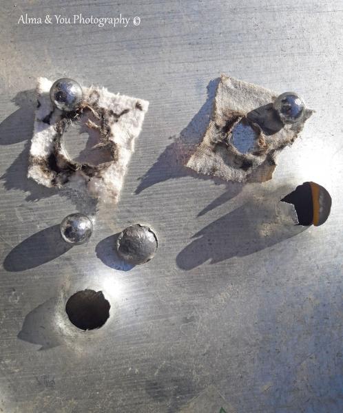

Kustom que hable alguien que sepa más pero para mi esos calepinos están muy quemados y rotos por el centro y tengo entendido que eso no es bueno,muy finos...
Re: *LA CAZA CON AVANCARGA*
Aupa compi, a mi tambien me exteaño que saliesen tan quemados, con el gris que bastante fino, la bola caecon un leve empujon, si le pongo mas fino caeria sola, en ningun momento entraron a presion.Saludos.

Hola. Los calepinos tienen que ser de algodón. En escopeta de ánima lisa del 12 (18,4 mm) con una bola no muy gruesa, por ejemplo del 0,679 o del 0,690, van bien los de pantalón vaquero viejo ya desechado.
Para que no queme poner un taco de cartón o de corcho. No hace falta que sea muy grueso. con 4 o 5 mm de taco sirve.

Muchas gracias por tus comentarios hermanoshawken, tomo nota.Un saludo cordial.

Sobre lo comentado magistralmente por el compañero HermanosHawken, el taco debe de estar ligeramente engrasado, con una mezcla de cera de vela y aceite de linaza, el nivel de suciedad del ánima es mínimo.

Kustom, el que me vendió la Fowler de ardesa me comento que con bola de .69 y calepino metía todas en el negro. También es verdad que es un tirador de los "guenos".
Quería preguntaros algo, hace un tiempo me deje los calepinos en casa y agujeree el pañuelo de algodón que llevaba, una pena pero pude cazar. Hoy me he dejado las tapetas de fieltro y para no volver a casa, estaba a 500 metros ya, he cortado unos milímetros de los tacos de corcho y luego cuando se me han acabado he usado una tarjeta de visita. Me gustaría que me contaseis situaciones parecidas que habéis padecido de caza con avancarga.

Hola. El corcho va perfectamente, si lo mojas en saliva o lo engrasas un poco pues mejor. Y con la tarjeta también se apaña uno. A todos nos ha pasado olvidarnos de algo y tener que valernos improvisando. Yo he tirado en mis escopetas de un cañón la bola del 0,710, la del 0,690 y la del 0,678 y bien, cambiando, claro está, el grosor del calepino. Para caza mayor hasta 40 metros hacen un muy buen tiro, cuando uno ya sabe donde impacta la bala esférica, si sube o si baja algo. Cosa difícil, que requiere mucha práctica, pues las escopetas no tienen alza. Pero en época y en España, se cazaba de todo con ellas. Yo no suelo usar más de 62 grains (4 gramos) de pólvora negra 2FFg (bien de la antigua portuguesa, que era muy buena, o de la suiza actual del Nº 3 que es aún más potente),

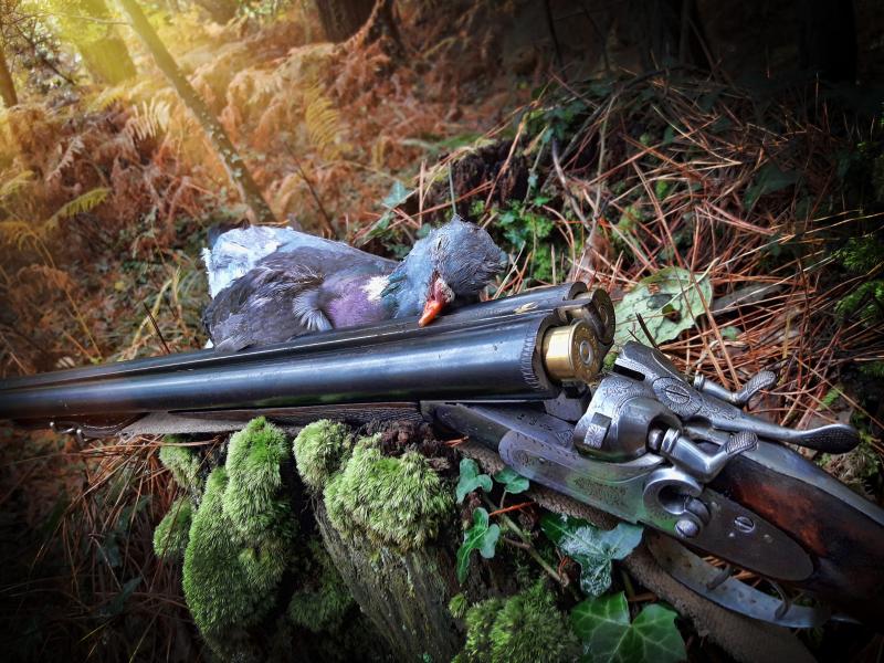

Ahora mismo tengo dos calibres distintos de bola para la escopeta, ya sabemos lo que toca, probar y probar, pero hasta ese momento y ya que tengo un ratito dejo alguna foto y la historia de "un tiro por tirar", todo ello escuchando de fondo a uno de mis cantautores preferidos, Gregory Alan Isakov, indie y folk del bueno.
Este fue uno de esos dias que sales a por una cosa y el tiempo pasa y pasa y decides volverte para casa con la esperanza de que en ese rato de vuelta surja la oportunidad y..... surgio, no lo que esperaba, pero me puse a prueba. Segun iva caminando por dentro del monte, vi un bando de torcaces echarse en unos robles como a unos 100 m y pense...vamos a entrenar recechando y poquito a poquito, dando en ocasiones micropasos fui acercandome hasta donde pude, no podia avanzar mas, la cobertura de los pinos y robles dejarian de darme su proteccion; estaba lejos, calcule uns 50 m, asi que amartille el perrillo izquierdo, me lleve muy suavemente la escopeta al hombro y apunte al centro del grupo mas numeroso de palomas, bastante visible ya que los robles tenian perdida gran parte de la hoja; respiro ondo, apunto, bummmmm....aya que salen un monton de palomas y.............la leche, una que cae a plomo, acudo al pie del roble y alli que estaba, tocada solo de ala, buen palomon. Me quede pensando en la distancia, mira que he realizado tiros largos, pero este, es de no creer, asi que como siempre llevo una trailla en el moral por lo que pueda tener que arrastrar y esta es de 6 m, me pongo a medir...8 tramos de 6 m mas 2 brazas, total 50 a la base del roble mas otros 12 o 14 m de altura a la que estaba la paloma, un tirazo, hecho con poca fe y mucha fortuna.
Utilice en el cartucho recargado pormi calibre 16. , 60 grs de 3F, taco de fieltro casero, 32 grms de perdigon del 5, tapeta casera de posavasos y revordeado con mi vieja revordeadora.
Dejo unas fotos, saludos.

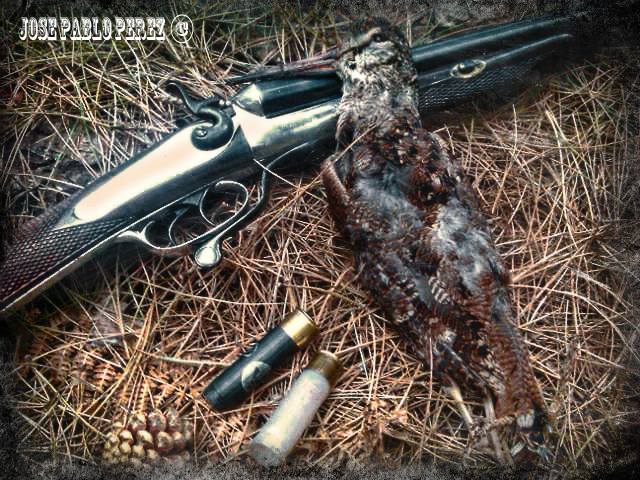

Buenas tardes compañeros, hoy aportare un par de fotos de la temporada 2013-2014.Como algunos ya sabeis me gusta utilizar "herramientas" poco o nada modernas.En esta ocasion el lance con la becada fue con una escopeta de perrillos de la Fabrica de Hijos de Pedro Guisasola Eibar.Originariamente la fabrica la fundo D. Pedro y funciono entre los años 1850 a 1880, cerrando este ultimo año.Posteriormente y despues de un paron de tres años, los hijos la reflotaron fabricando armas entre los años 1883 a 1886, periodo en el que fue fabricada esta escopeta, calibre 16.Originariamente los caños eran los dos de una estrella, pero por desgaste se acortaron a 51 cm y pasando por el BOPE en el año 1980 ya que carecia de numeracion alguna, la cual ya se le adjudico al igual que punzones correspondientes, evidentemente ahora los caños son cilindricos y la longitud total es de 91 cm. , vamos , un juguete.Los cartuchos utilizados, como hago en muchas ocasiones, los recargo con polvora negra, otra de mis pasiones.Un abrazo
Pd : disculpad la calidad de las fotos, pero el movil no daba para mas.
