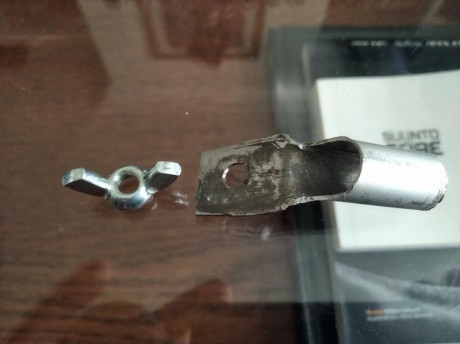

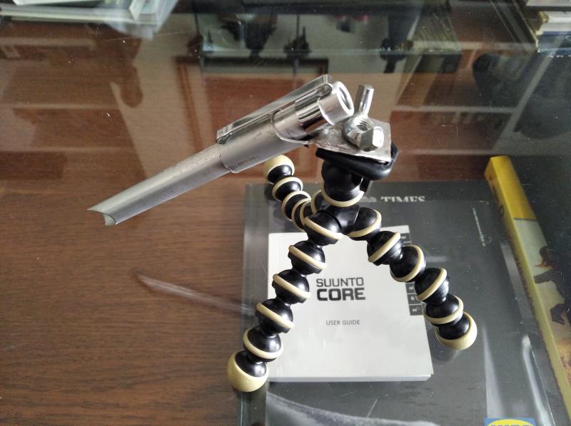

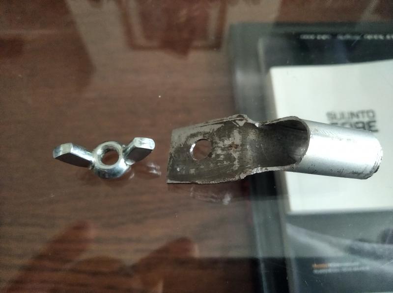

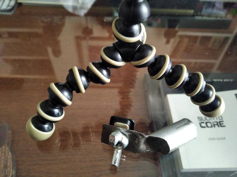

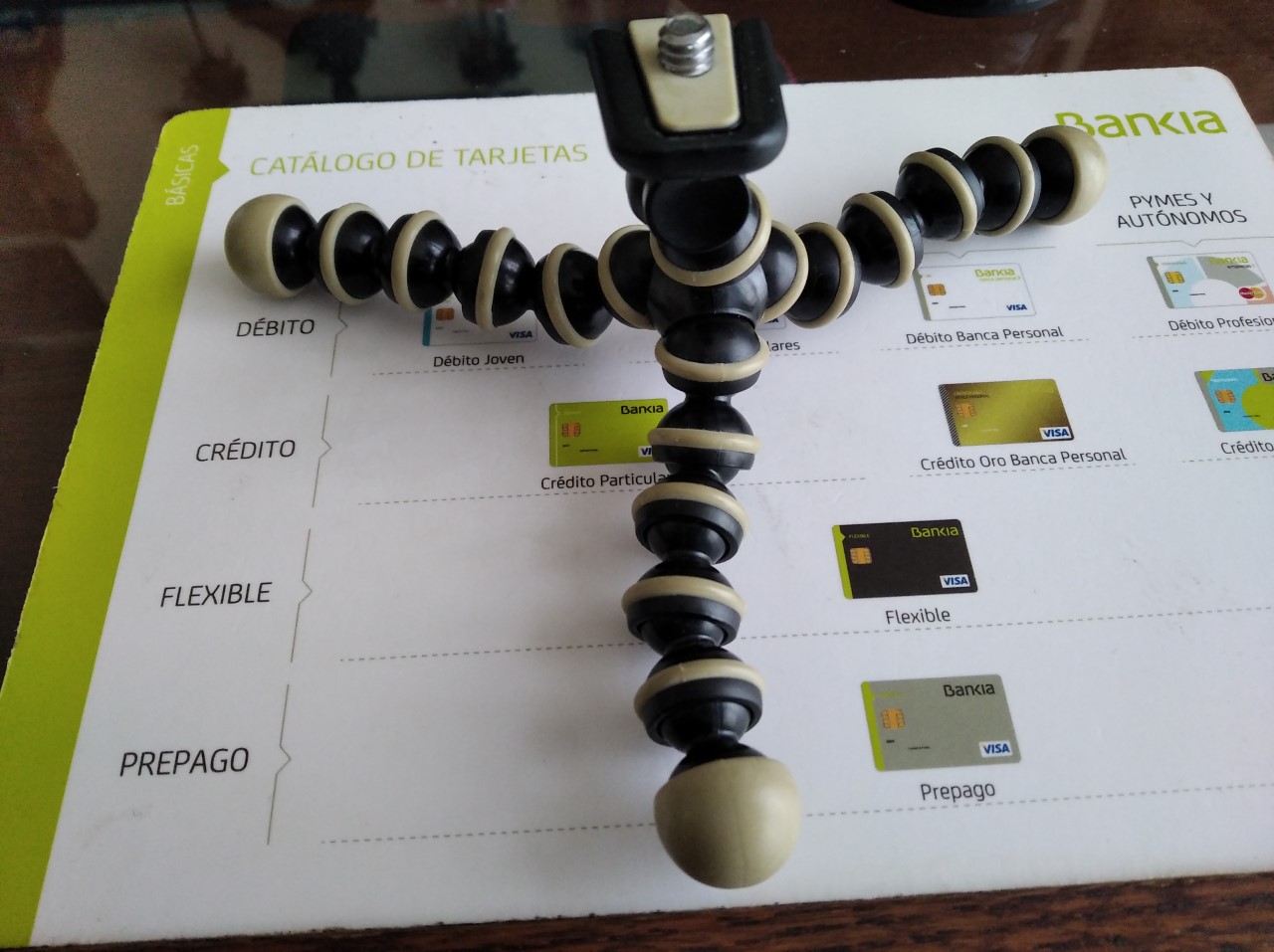

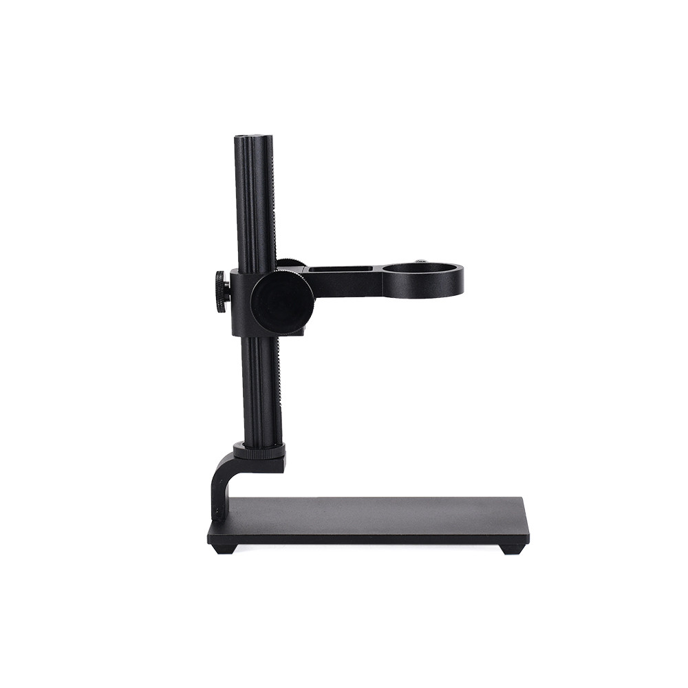

Rebuscando por casa, he encontrado este pequeño trípode que no uso para nada, y voy a ver si hago un apaño..
tresfuegos
- .300 Win Mag
- Mensajes: 1632
- Registrado: 03 Ene 2008 10:01
Re: DUROMETRO LEE
Al trípode no le encontré solución. Voy a buscar un microscopio, aunque estamos ya lejos de los Reyes Magos...

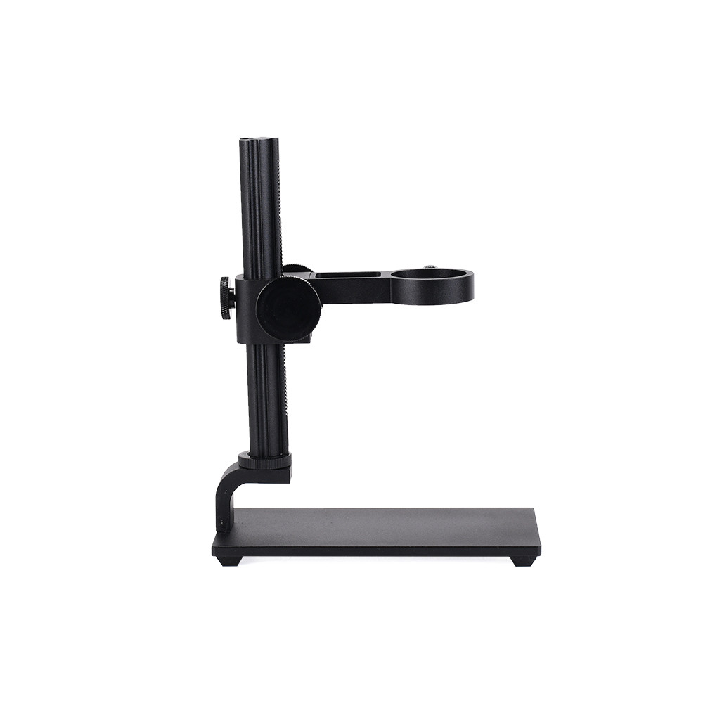

Con el tiempo ke tenemos ahora, le estado vueltas y más vueltas, y finalmente lo más sencillo es lo más viable:
