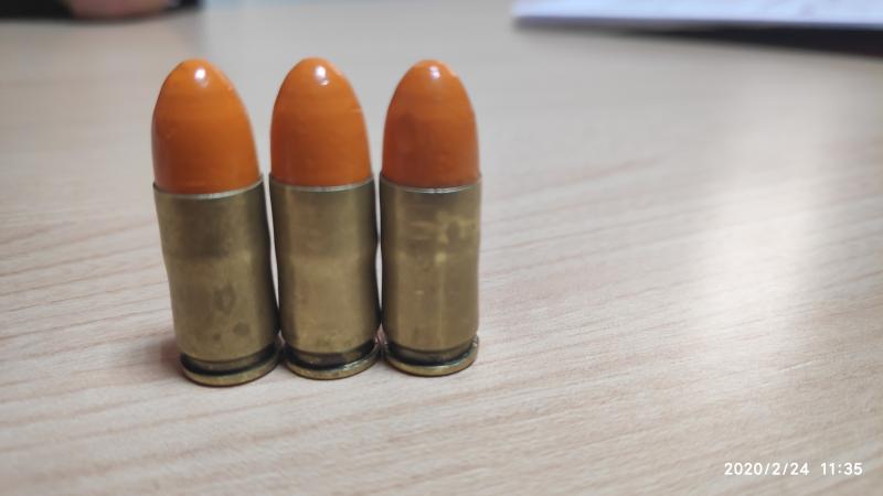

Hola chicos , acudo a vosotros a ver si puedo ampliar conocimientos y puedo solventar este problema que me trae de cabeza, intentare dar el máximo de datos posible.
Maquina dillon xl750
Con alimentadores de puntas y alimentador de vainas automático
die de 9mm dillon
puntas ares 150gr
polvora maxam cbs2 3,40 de carga
ltc de 26.70
como podéis ver en la foto no siempre sale la barriga a media vaina, pero me es muy común, he de decir que las vainas son recogidas no son vainas nuevas,alguien sabe que es lo que estoy haciendo mal?

Seguramente usar dies dillon. Es tipico.

Las fotos no se pueden ver, de todas formas, a mi con los lee también me pasa, la vaina dl 9pb es cónica y el primer die te las deja excesivamente pequeñas, ves subiendo poco a poco el de recalibrar hasta que te las deje bien.

Usas el 4° die? De todas formas prueba con otras puntas o puese ser que al recalibrar algo no hagas bien.

Viendo las fotos, tiene toda la pinta de usar dies del "355" con puntas de "356". Creo que como bien te indican deberias de regular mejor el die recalibrador.

Puedes hacer una cosa muy sencilla, usa la galga para ver si entra dentro, si entran , pues a tirar sin problema, esas barrigas dependen sobre todo del die calibrador que las calibra mucho y del tipo de vaina, que depende de la marca tiene las paredes mas o menos anchas .

La verdad que todos apuntáis al primer die. Yo lo he ajustado de la siguiente forma, subo el plato hasta arriba del todo, bajo el die hasta que lo toca y le quito 1/4 de vuelta , osea que entre el die y el plato apenas entra n poquito de luz, por lo que me comentáis este es el fallo no?

Buenas, no te agobies, pásalos por el comprobador y si entran bien no hay problema en usarlos.
Te explico, la mayoría de las vainas que de recogen son de puntas de 115 o 124 grains. Al ser del mismo calibre en cuanto a diámetro, son más cortas de longitud que las puntas de 150 grains. Por tanto al introducirlas se te marca esa barriga a mitad de vaina. Las mías hacen lo mismo con puntas Alsa pro de 147 grains, he recardo unas 20.000 y cero problemas. Usa un comprobador o en su defecto el cañón de tu arma a modo comprobador.

el problema es que no entran en el comprobador, se queda parte del culo por fuera. no en todas, pero de unas 100 si puedo tener 30 "malas" se ven claramente dobladas de un lado , osea la barriga le sale en un lateral mas que en el otro, y en el comprobador no van y en la pistola produce muchas interrupciones
Puedo tener mal regulado el primer die?

Prueba a meter una punta de 125gr,hay saldras de dudas por si es por lo que te dice el compañero

mis puntas son .356 la verdad que es algo que cuando las compre ni me fije fueron las que me dieron.
he sacados todos los dies, vueltos a montar revisar todo, he hecho algunas pruebas con diferentes tipos de marcas de vaianas y el resultado sigue siendo muy muy irregular.
recordar que tengo ltc de 28,70 pues lo he subido hasta 29.30 y al menos en el comprobador de dillon todas entran sin problemas , las he probado en el cañon del arma y perfecto y las he metido en el cargador y alimentado de forma manual y no han habido interrupciones....... podría ser el ltc para esta punta el problema?????

No sé qué arma es pero la tanfoglio Stock II, por ejemplo, de 28 a 29.5 no da fallos de interrupción, por lo menos con ojivales.
También puede ser el recalibrado, asegúrate que al subir la prensa con una vaina prácticamente llegue hasta el shell holder. Sin tocar pero que sea menos de un mm. Luego prueba esa vaina en el calibrador antes de pasar al segundo die a ver que tal.

Esta prueba la hice y entra en el comprobador perfectamente.
El recalibrador lo tengo tocando a penas el Shell holder vi q los americanos los bajan hasta q toque y apretan contratuerca así lo puse
Lo del ancho del proyectil no me había fijado nunca la verdad pensé q todos median lo mismo y que sólo cambiaba el peso

Con prensa progresiva no he recargado nunca y no sé cómo funciona, pero en la prensa normal por lo menos yo intento colocar la punta con los dedos lo más posible derecha sobre la vaina abocardada y evitó ese problema que a mí también me pasó en mis principios.

Hola compañero, desestimo que sea un fallo en la colocación de las puntas, porque las miro cuidadosamente cuando salen de dicho die y salen perfectamente colocadas en su sitio. He encontrado a un compañero que tiene el mismo problema que yo, opto por cambiar de marca de puntas y se soluciono
