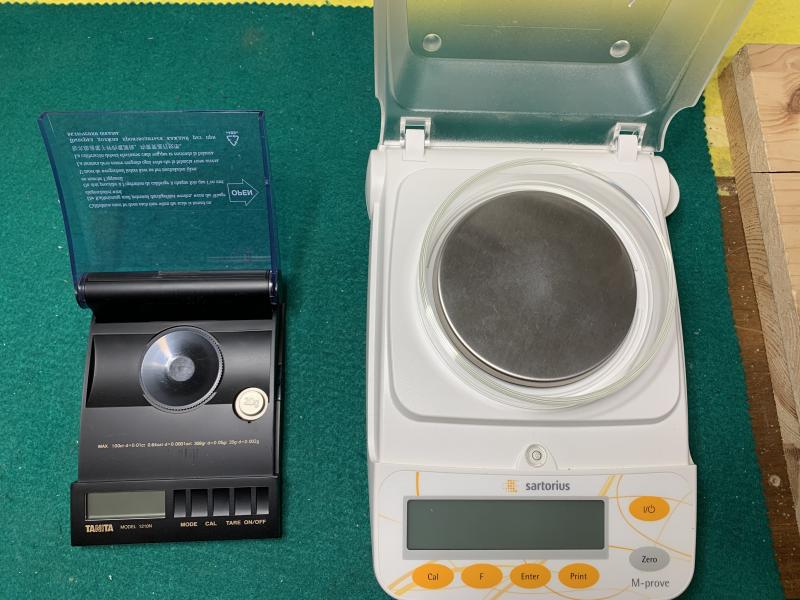

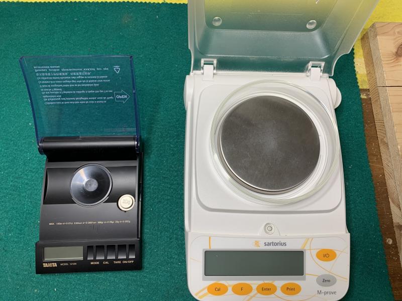

Buenas, creo que nos estamos complicando la vida, solo se trata de una cosa tan sencilla, como poner un balín en un platillo, y según resulte la última cifra o dos ultimas, se coloca en un montón u otro.

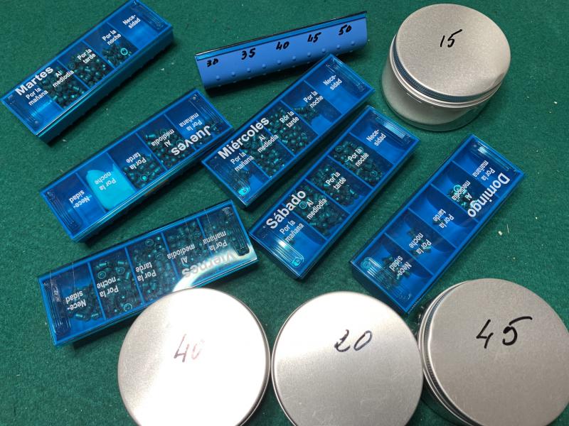

Había dicho que hacía 7/8 montones, pueden ser también 15, lo que pasa que hay algunos que solo tienen 1, 2, 3.. a lo sumo cinco y que estos se desprecian para la competición, lo normal es fundirlos para hacer escandallos para pescar.
Yo parto de la base que mi pesa es buena, mejor dicho mis pesas, ya que tengo dos "como dice el chiste con las medallas, una por tonto y otra por si la pierdo", normalmente peso en greins, que ya sabéis que un gramo son 15,432 greins.
Puedo pesar a la milésima de gramo, o a la centésima de grein, en este caso una centésima de grein, es la 1.543 parte de un gramo, o sea que se puede hilar fino si uno quiere.
Peso como he dicho en greins y de cinco centésimas en cinco centésimas ( ejemplo 10,30-10,35-10,40.10,45...) y hay que tener en cuenta que CINCO centésimas de grein es igual a TRES milésimas de gramo.
Las basculas que supongo que alguien tendrá alguna de ellas, son la SARTOIUS AY 123 y la TANITA 1210N

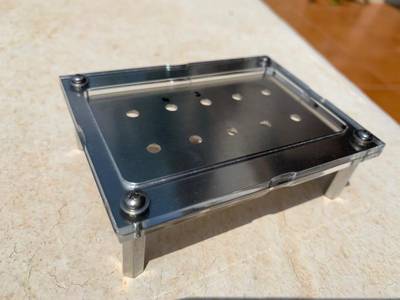

Ah, este aparatejo con agujeros, es para mediar la cabeza de los balines
Subo unas fotos
Saludos compañeros

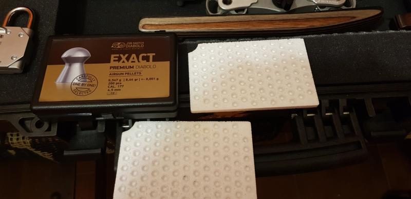

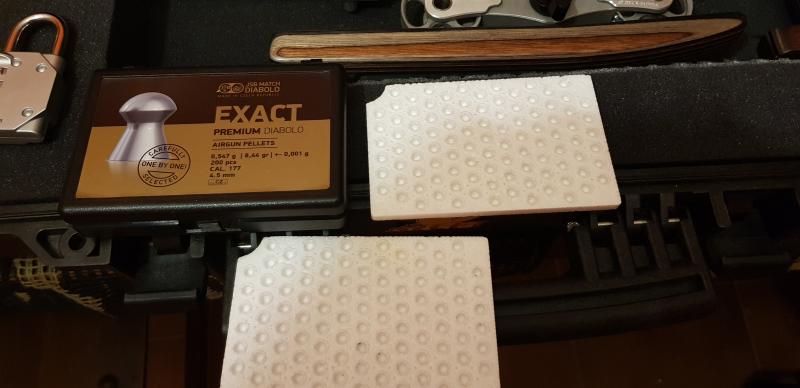

Abro este hilo para comentaros mi experiencia al respecto y mostraros unas fotos del último pesaje que 20

Pues anda que no eres minucioso tu, que los separas también por días, matin, midi et nuit :shock: :o :lol:

Jojojojojo.. muy buena socavón, eso ya son cosa de la edad :lol:

Abro este hilo para comentaros mi experiencia al respecto y mostraros unas fotos del último pesaje que 110
