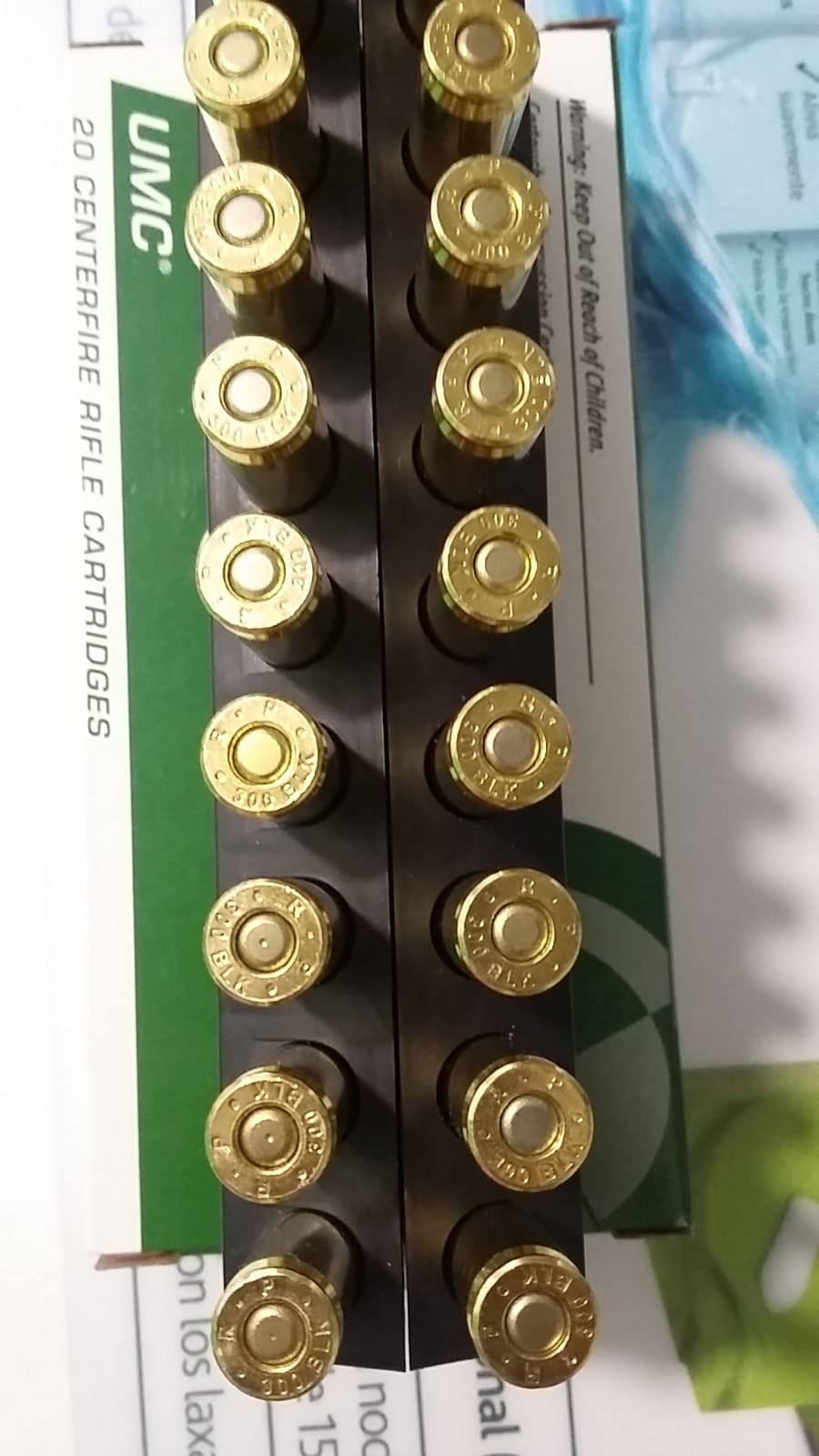

Hola adjunto la foto. Son las 3 balas de la esquina empezando por la izq,.
Gracias.

Pasa en todos los AR15, por el diseño de su cerrojo, no sólo en tu calibre.
La aguja, al cerrar el cerrojo, es "lanzada" hacia adelante por su propia inercia, pero está diseñado para que sea solo eso, un toque insignificante que no debe percutir el pistón.

Vista la foto la verdad es que no parece muy grave :D
Como te han dicho eso lo hacen todos los AR.
