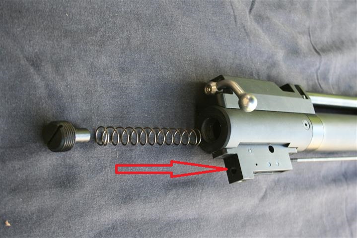

Quitando la culata, y en la parte de debajo, y detrás de todo, debajo del breech, lleva un pequeño gusanillo, que lo aprietas, y quitas primer tiempo. Si lo aprietas demasiado, no amartilla...........
Edito, el primer tiempo, lo regulas en la longitud de la varilla, la dureza, en el gusanillo.................
Re: Regular gatillo SPA p12
Gracias manolo.
Lo de que no amartilla ya lo comprobé hace unas semanas, y me volvi loco buscando a ver que era.
Fue una cosa muy rara, porque yo la tuve unos tres años y perfecta.
La vendì y el dia que le llegó al comprador pues no le amartilla.
Le dije que me la enviara de vuelta y estuve como una hora mirando porqué y no me daba cuenta.
Desmonté media carabina y al final vi que era por el ajuste del gatillo.
Ahora ya la tiene de vuelta y funcionando perfectamente, pero le parece muy largo el recorrido (que lo es) y ademas està acostumbrado al gatillo de la hw97 que le vendi hace años...pero claro, el record es el record.
A ver si lo puede ajustar a su gusto.
