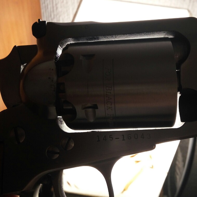

Por cierto, con el revolver sucio, me fijé enseguida que trabajaba mal te el tambor se estaba marcando, fijaos como hay una línea en que la mierdecilla se ha rayado:

En este caso he visto claramente que la razón obvia era que en la posición de carga el freno tambor rozaba con el propio tambor, no se escondía en el frame como debe, he limado un pelín el freno tambor y listo.
Buenas de nuevo,
He estado poniendo a Tiro un Ruger Old Army inox de 7,5" que compre hace tiempo, 30
