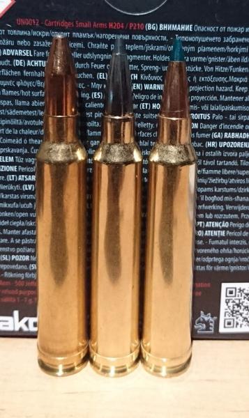

Pues a colación de lo que dice usted, he tenido recientemente mala experiencia con alguna munición de fabrica, precisamente los nuevos tipos de puntas, tipo caza/competición.., es decir con la forma mach pero de caza, veo que se quedan muy lejos de las estrías, causando esto verdaderos estragos en la precisión, como siempre ando buscando lio pues... busco munición muy precisa y que cumpla muy bien en caza, en este caso precisamente la que viene de este tipo como yo la llamo, caza/competición posiblemente de peor precisión que las otras por lo menos eso me dice en tres rifles diferentes de probada calidad y precisión, he mejorado la precisión sacando el proyectil 8 Mm de la vaina, pues el vuelo libre estaba en los 10 milímetros algo disparatado, creo yo, pero ahora esta el tema de que con un engarce tan pequeño no se mueva y aguante en su medida adecuada.
Me gustaria saber si ha tenido este tipo de problema con alguna munición comercial ? Gracias.
Pongo una foto, donde sale RWS KS, Speetip y saco Gamehead Pro , esta ultima es la de la punta verde, se puede ver donde esta el hombro de las tres... y desde luego hay diferencia en precisión.
