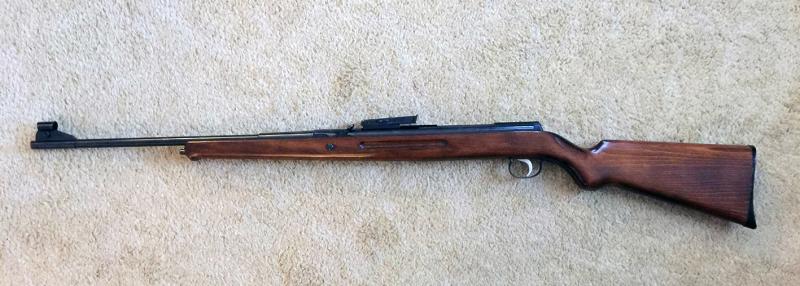

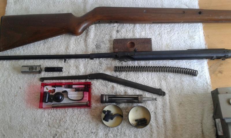

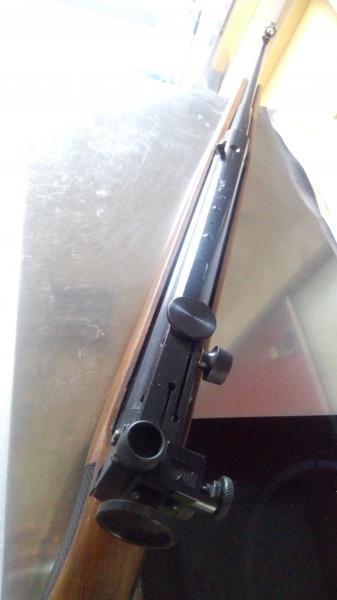

Un compañero me ha enviado para hacer un mantenimiento, una carabina clásica alemana, como la mítica Diana 50, una de las carabinas mas estilizadas que se han fabricado, quizás recordando la figura de su clásico fusil de cerrojo Mauser 98.
Se empezó a fabricar en el año 1952, hasta el año 1965, que evoluciono al modelo T01, fabricándose sin modificaciones casi hasta los años 90, o sea, mas de 4 décadas.
La carabina en cuestión, es un modelo de cañón fijo, de carga por palanca inferior, oculta por la culata, y un sistema giratorio de carga del balin, metes el balin hacia abajo, giras la palanca de carga, y el balin ya se enfrenta al cañón.
No posee ningún tipo de seguro, y queda todo supeditado a la habilidad y pericia del tirador, o sea, no apretar el gatillo con la palanca sin cerrar...........
Este modelo, es de los primeros, puede tener alrededor de "solo" cerca de unos 70 años, casi nada, y salvo rastros evidentes de que la carabina ha estado olvidada a su suerte durante una larga temporada encima de un armario, pues incluso vino con algún rastro de pintura de pared en la culata, su estado es muy bueno.
Se habla mucho de calidad en tal o cual carabina domestica, pero cuando ves una cámara mecanizada y vaciada en su totalidad, hecha de una pieza maciza de acero, que es el cuerpo de la carabina, sus ajustes superlativos, y un disparador de hace 70 años, de aquellas ya con un sistema de cojinete de bolas, te da que pensar, cuando ahora incluso siguen con un hierro curvado, y unido directamente al pistón.........
Su desmontaje, sin llegar al nivel de dificultad extrema, como el modelo 75, tampoco es muy fácil que digamos, y ya de buenas a primeras, tienes que fabricarte un útil adecuado para simplemente sacar la culata, pues uno de los dos tornillos que la sujetan al cuerpo, es también el eje de la palanca de carga, y si no conoces los pasos de desmontaje, es muy fácil que te rompa el disparador, de plástico en este modelo.....

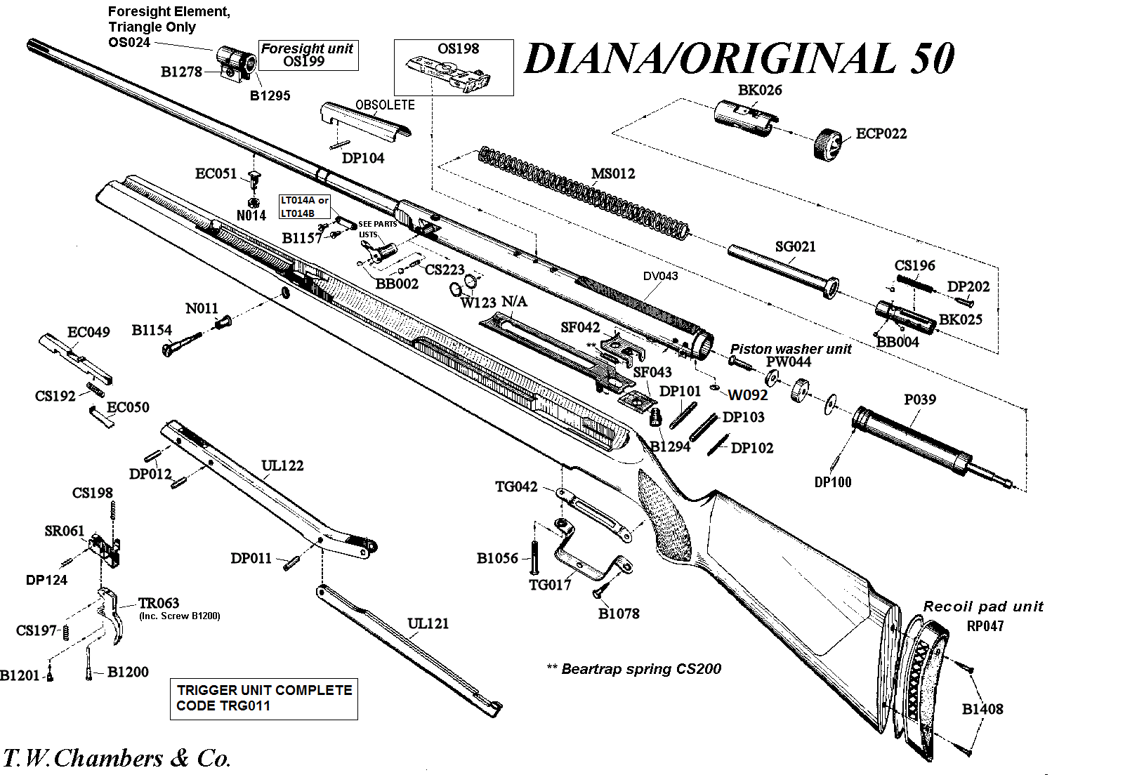

Una foto del plano de despiece, y otra del arma.
Espero que os guste, como a mi, esos hierros antiguos, de calidad insuperable, hechos a conciencia, para durar varias vidas, y que nunca jamas volverán a ser fabricados.
:birra^:

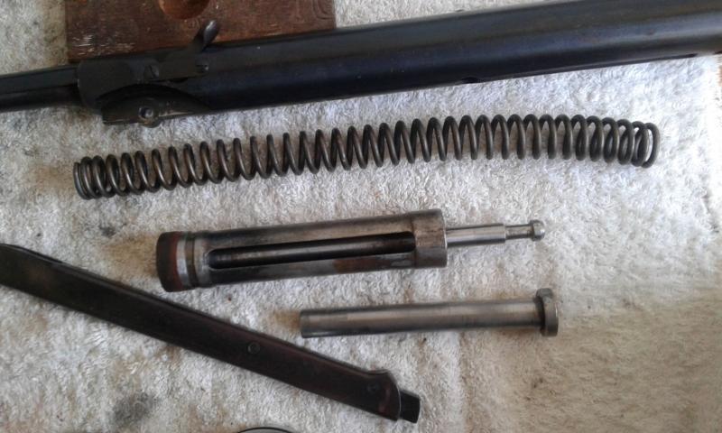

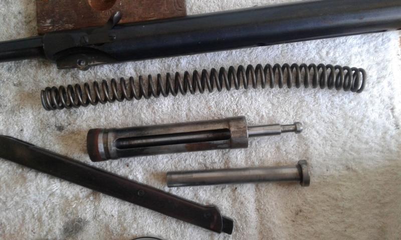

El arma, desmontada.
Su sello, es de cuero. El muelle, muy vencido y deformado, los años, no perdonan.........

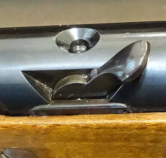

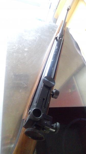

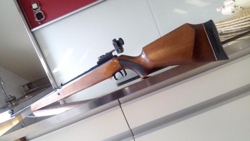

Un arma fantástica sin duda, bien construida e infravalorada muy a menudo, normalmente por desconocimiento.
Unas fotillos de la mía , conseguida gracias a un buen compañero y aficionado del foro.
Un compañero me ha enviado para hacer un mantenimiento, una carabina clásica alemana, como la mítica Diana 20
Un compañero me ha enviado para hacer un mantenimiento, una carabina clásica alemana, como la mítica Diana 21

Fory, ya sabia yo, que te iba a gustar............ :mrgreen:
La tuya es un modelo mas reciente, parece una T01, y sin el vaciado lateral en el guardamanos de la culata, como el del fusil de cerrojo del ejercito alemán, y se ve, como recién salida de la caja. Esta del compañero, quizás lo peor se lo lleve la culata, con algún que otro roce, y el barniz un tanto deteriorado con el abandono, y el paso de los años, pero cosa fácil de reparar............. :D

No está al 100% pero le di un buen repaso y la culata también la restauré manteniendo la máxima originalidad posible, restaurè el alza original que conservo y como tenía un diopter suelto de hw55 con un bloque alzador se lo coloqué me gustó mucho el resultado.
Es el segundo ejemplar que tengo, el anterior estaba incluso mejor pero un auténtico K-bron-ct que conoce mis debilidades me tentó con una Hw55 Tyro ,buf... Menudos dilemas!!!! Afortunadamente hoy los 2 tenemos Hw55 y D50.
Un Abrazo Leo.

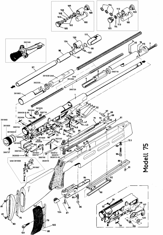

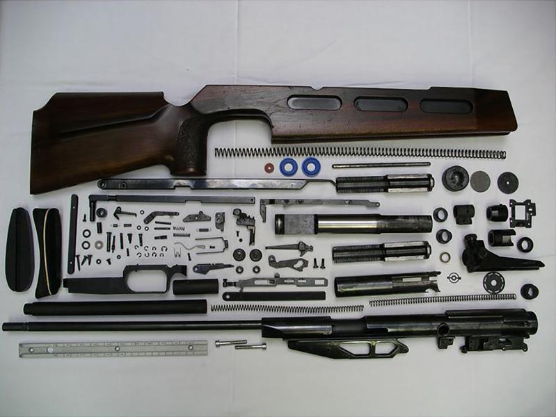

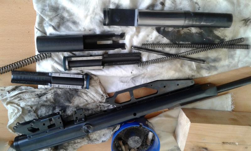

Esto si que es un verdadero despiece, la magnifica e inigualable Diana 75, de muy lejos, la carabina mas complicada que se pueda desmontar............ :mrgreen:

Hola Manolo, se me olvidó comentarte un pequeño detalle, no se si vas a mantener el sello original de cuero o lo vas a sustituir por uno sintético actual, en lis dos casos es muy importante comprobar la altura total para que el pistón no se pase del fin de carrera y golpee la biela de armado puesto que la puede doblar e incluso llegar a romper el enganche, esto pasó en una hw50 que restarè para un compañero , debido a usarse mucho tiempo sin sustituir el sello , además de meterle un muelle mas contundente dobló la biela y tocaba contra el muelle, conozco algún caso de D35 que también le ha ocurrido.
Un saludo Manolo
manolosolo
Mensajes: 17996
Registrado: 02 Ene 2009 06:01
Ubicación: Galicia
Re: Diana 50
Mensajepor manolosolo » 16 Ene 2020 12:56
El sello, va a ser el original de cuero, y el muelle, el potente.
En realidad, y viendo el sello, ya con un montón de años encima, me dio la impresión, de ser bastante mas longevos que los de plástico, aunque harán mas dieseling, al tener que engrasarlos de vez en cuando.
Mediré cotas con calibre, para ver que todo quede como debe ser........ :D
Mil gracias por el consejo, y un cordial saludo para todos.

A mi, me lleva tranquilamente 3 horas, bien, solo destripar la Diana 75, y necesitas tener alguna herramienta especializada, como una llave de espigas para el tapón trasero, que viene apretado a huevo, porque con un útil de fabricación casera, seguramente va a resbalar, y como poco, marcar todo, y mellar el taladro, fabricar una tu mismo para los tapones laterales de los piñones, porque la distancia entre taladros es muy pequeña, también un huevo de apretados, y ultradelicados, una varilla de acero templado de unos 35 cm de largo, y 3,5 mm de diámetro, que hace de guía al muelle, para que el muelle pequeño interior, no se enganche con el exterior, que no das encontrado por ningún lado, y que ni con esas, pues a veces el muelle, bastante largo, se engancha igual, un compresor de muelles, un tornillo de banco, y una paciencia infinita, por eso esta el cenicero al lado, lleno de colillas, paro, y me echo un cigarrito............ :mrgreen:
La dificultad de desmontarla, solo es superada por el montaje, rezando para que no se giren los pistones de su sitio, y vayan entrando bien, porque si se han girado ligeramente, luego no entran los piñones, y es una pésima idea intentar girarlos con un destornillador desde el hueco de los piñones, que ya están bajo presión del muelle, porque te cargas fácilmente la fina rosca donde roscan los tapones laterales, o se enganchen los muelles, en fin, algo delicada, si que es, aparte, de que tiene dos ajustes fundamentales, que si no los sabes, la carabina carga, pero no disparara nunca, o lo hará sola, cerrándose la palanca de carga de golpe, o rompes los piñones, y los dientes de los pistones......... :(
