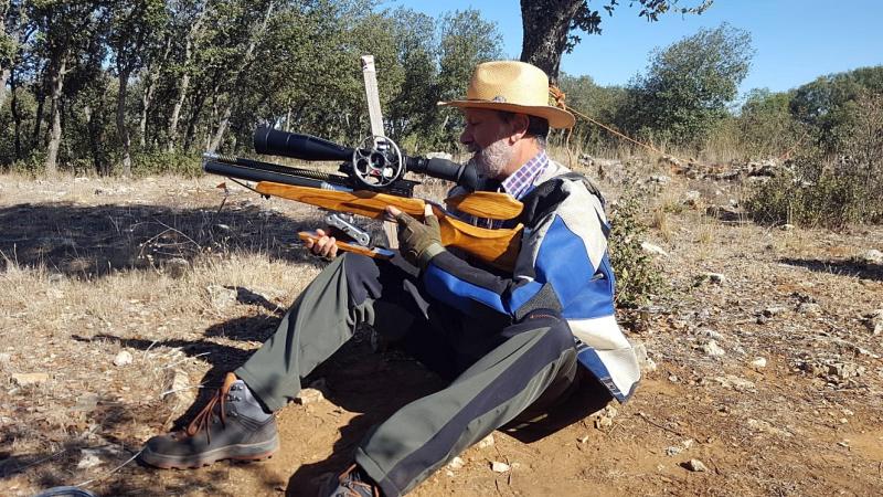

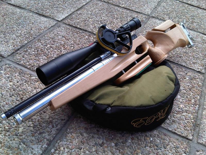

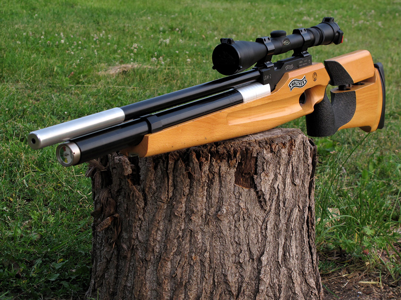

repasando el foro veo este hilo del 2015 y queria aportar, que si es posible sobre todo con las Walther LGM. Aqui os dejo un ejemplo es de mi carabina con la que aún participo en los OPEN y tiradas de Club, se hizo una culata para zurdos. La segunda foto de unos polacos con la culata original.
Es muy sencillo. Se retira el sistema de bombeo. En su lugar encaja perfectamente el regulador de Walther y a continuación se le pone un depósito y a tirar a 16 o 21 jl

Mensajepor eploprmat » 04 Ene 2020 16:51
En mi caso, el muelle del martillo es el original, no necesita cambio.
El regulador los pongo a 95 atmósferas y me sirve para tirar a 16 o 21 julios únicamente regulando muelle de martillo.
Os pongo una foto en el Open de Valladolid,con la última culata hecha en olivo.
