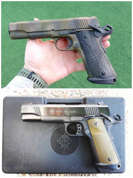

En base al modelo, NP29, ¿sabe alguien qué miras son compatibles?
Me estoy volviendo loco con la información en Internet. Tengo entendido que la cola de milano de la NP29 es la de una Government (GI), pero en algunos sitios el punto de mira es del tipo "tenon" y ya no estoy seguro...
Tengo claro que no NOVAK, ni LPA, ni Bomar le valen.
Quiero algo en fibra, al menos el punto de mira.
Dejo foto de la restauración de mi arma. :wink:
Saludos y gracias.
