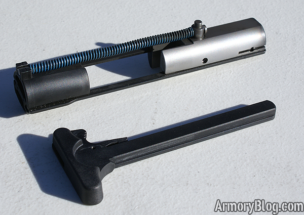

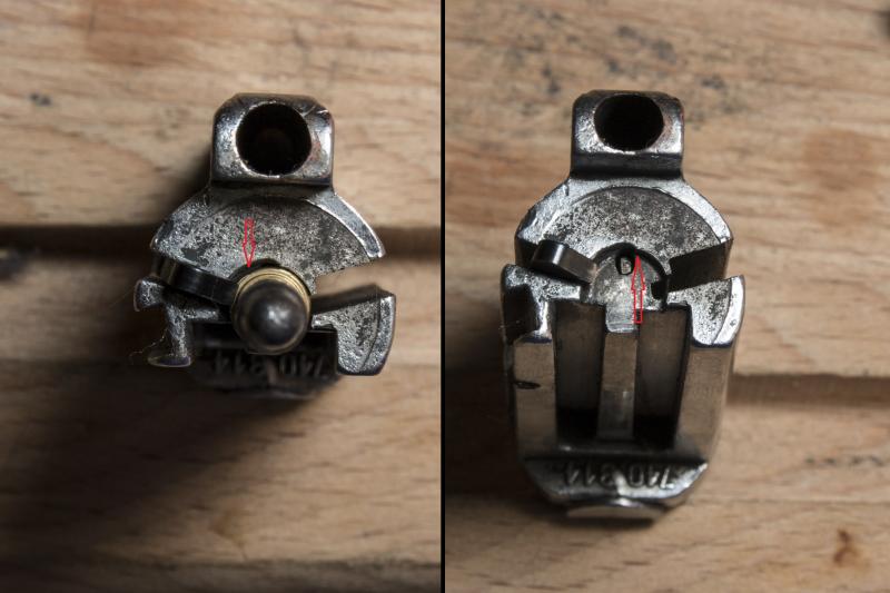

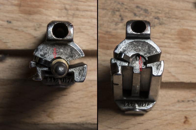

Tengo la intención de comprarme una de estas carabinas del 22 LR, en plan diversión, y gatillar sin arruinarme, pero como soy muy clásico, me gustaría que fuese fabricada en metal, y no en plastico, como la S&W, que no me acaba de convencer tampoco, que el tubo de la culata y lower, sea todo una misma pieza.........
Me he fijado en el NEA, del que hay muy poca información, y por encima, parece ser que la empresa ha sido absorbida por otra, o algo así.
Vamos al grano, en una review yanqui, casi que lo veo peor que un arma paquistaní barata casera, y estamos hablando de 1000 pavos del ala que cuesta. Su cerrojo, que pensaba seria una pieza finamente mecanizada, es de fundición, muy cutre, tosco, con lineas irregulares, roza con todo lo que puede rozar, y por encima, mal hecho en la zona donde apoya el culote del cartucho, y le ha dado todo tipo de problemas al yanqui, roces por todos los lados, rotura de percutora, etc, etc.......o sea, que control de calidad, de poca, a ninguna.
Alguno lo tiene, y podría verificar su calidad, porque pagar 1.000 pavazos, por eso, da que pensarselo mucho.......... :?
Foro yanqui, tiene 5 o 6 partes...........:
https://special.squad.fi/nea15-22/
Ese cerrojo, da pena...... :(

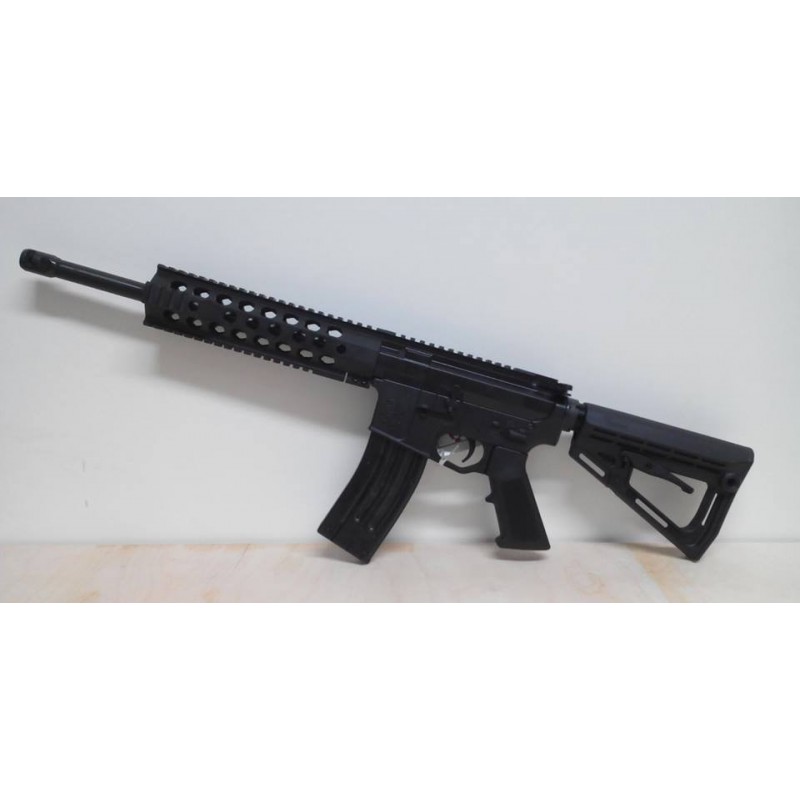

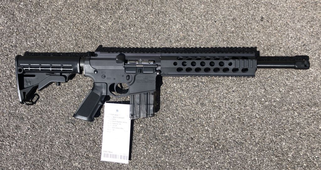

Por cierto, la carabina, es esta de la foto, muy bonita por fuera.............. :D

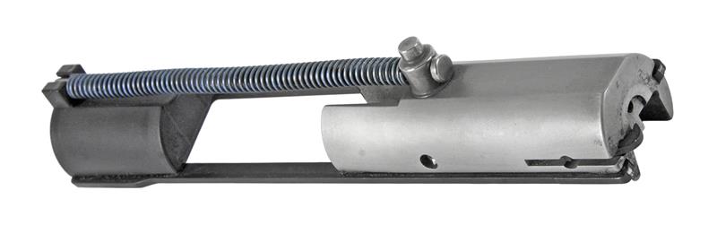

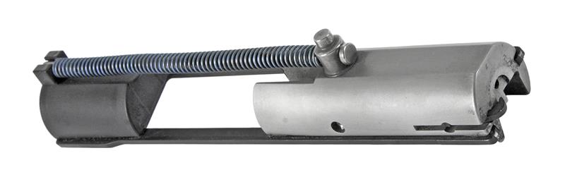

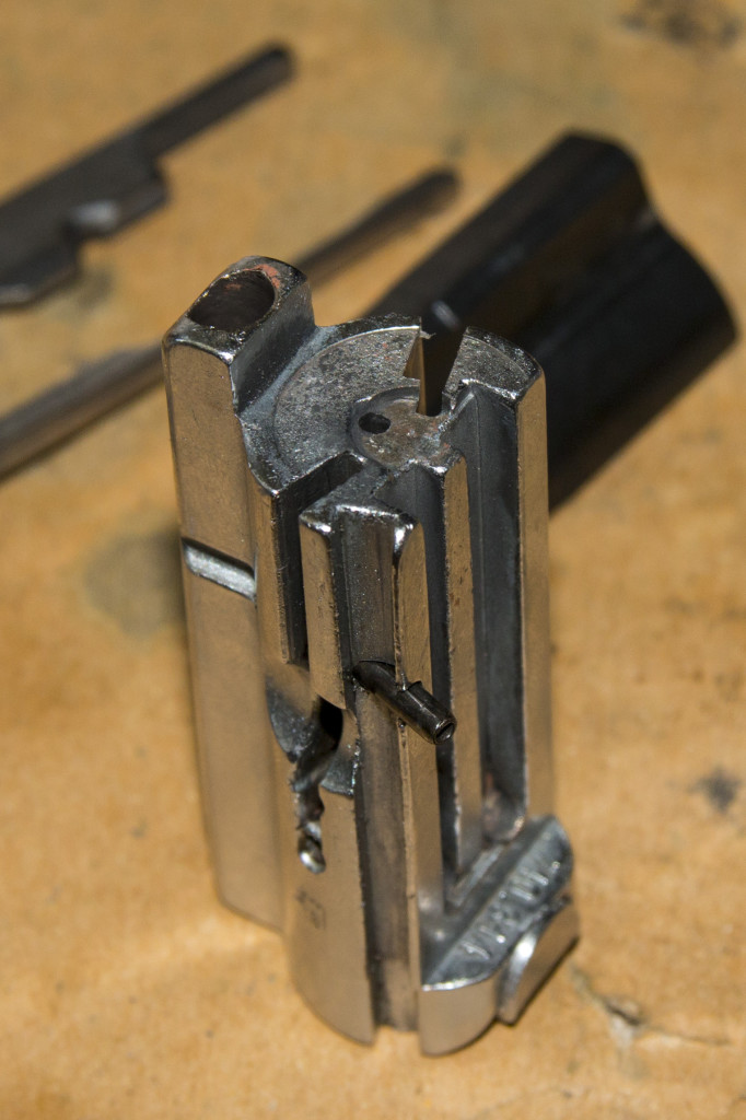

Bueno, dicen que las comparaciones son odiosas, pero solo hay que ver el cerrojo del S&W MP15-22, con sus lineas y aristas perfectamente delineadas, con un acabado como debe de ser, y las enormes diferencias de calidad de acabados con la carabina de 1.000 pavazos, y por encima, la S&W, cuesta bastante menos........

Re: Alguien con un NEA 15-22 LR
Mensajepor manolosolo » 17 Nov 2019 17:46

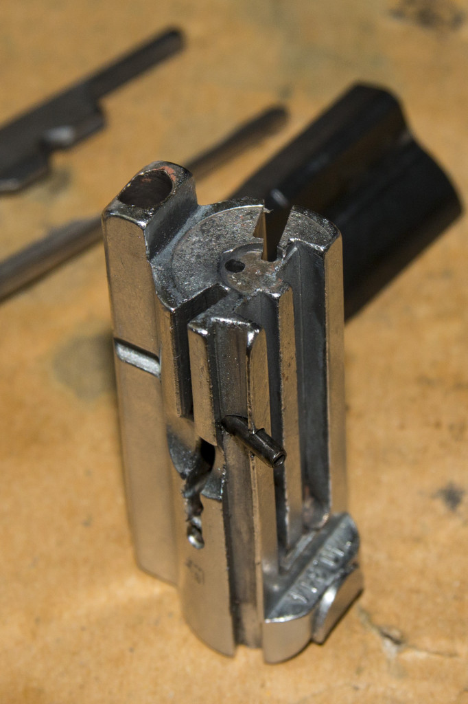

Quizás, pudiese darse el caso, de que en un gran olvido, no le hubiesen dado el mecanizado final al cerrojo, para ponerlo en cotas, y hacer todos sus ángulos y lineas bien delineadas, y por eso al yanqui del post, le roza contra las guías y el martillo, pero seria un gran fallo del control de calidad, contando que es una fabrica de armas canadiense, por lo que se ve, lo han sacado de la fundición a pelo, lo han montado, y listo........
Y si, es lo que cuesta esa carabina en España, la vende entre otras, Black Recon y Casa Puntos, a 1.000 €.........

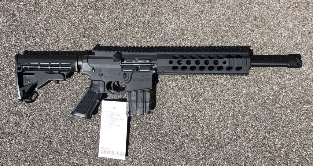

Con mucho mieditorrrrr, tras leer lo anterior, me atrevo a decir que tengo una :mrgreen: :mrgreen:
Cierto, Manolosolo, el cerrojo está poco acabado, no tiene la limpieza de líneas de la S&W, ni el acabado a espejo, recordando quizás de lejos los acabados de algunas Norinco que antaño caían en nuestras manos, sin embargo en la mía no hay roces, ni cosas raras, y he tirado unos cuantos tiros.
Es un poco pesada, pero la elegí porque quería un "parato" milspec, y lo es. No pretendo competir con ella, aunque sé de quien lo ha hecho en ipsc minirifle, sino divertirme y poder montarle todo lo que se me antoje de aditamentos compatibles.
Con miras abiertas y munición SK no te sales del negro a 100 mts, con visor del 10. El cañón es lo que tiene que ser, de acero y gordete.
Leí por ahí que le cambian el cerrojo por el que fabrica Cienner, algo para nosotros un tanto difícil.
Yo estoy contento con ella pues el plástico me gusta poco, y de esas sé de alguna que anda perdiendo muelles por el camino, aunque su acabado es muy brillante, liso, terso y suave.
Al final lo de siempre, cada cual cuenta la historia según le pinta.
A tu disposición por si necesitas más detalles.

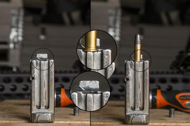

Bueno, yo he tuneado alguna Norinco 1911, y con amor, un poco de lima, sin pasarse, para matar cantos afilados, y lijas de agua, seguido de un amoroso pulido a mano con pulimento abrasivo de automoción, quedan las superficies a espejo, no se les pega tanta roña, y se limpian con mas facilidad, seria esto posible????
En la tuya, el plano del cierre, donde apoya el culote del cartucho, esta perfecto, o se parece a la foto, mas mal hecho, imposible.......... :(

Mensajepor Chinchu » 17 Nov 2019 20:01
Pues sí se parece bastante, aunque en el mío el apoyo del culote no es irregular como ese, pero me da que simplemente he tenido más suerte.

Lo de las miras suponggo que depende de quien te la venda, la mía la compré de segunda mano, de origen trae carril picatinny corrido hasta el final del guardamanos y le puse unas abatibles para poder poner un visor con anillas desmontables.
La culata es la clásica telescópica, no de las que se dobla, sino de las que se alargan, un modelo de IMI Defense.
Cargadores me trajo de la marca Black Dog Machine, nada de marcas cutres.
estoy pensando en ponerle un guardamanos de aluminio, el que lleva me parece un poco pesado.
